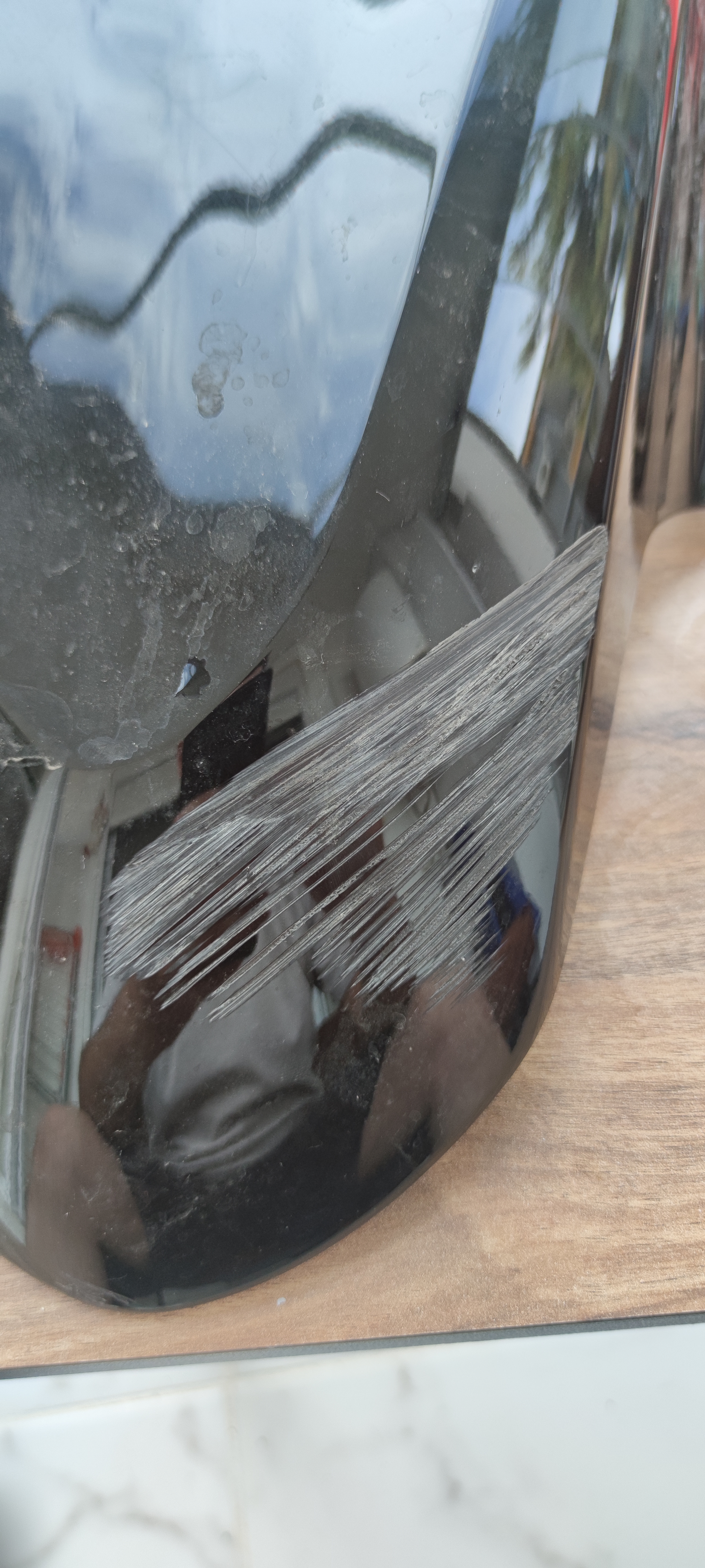

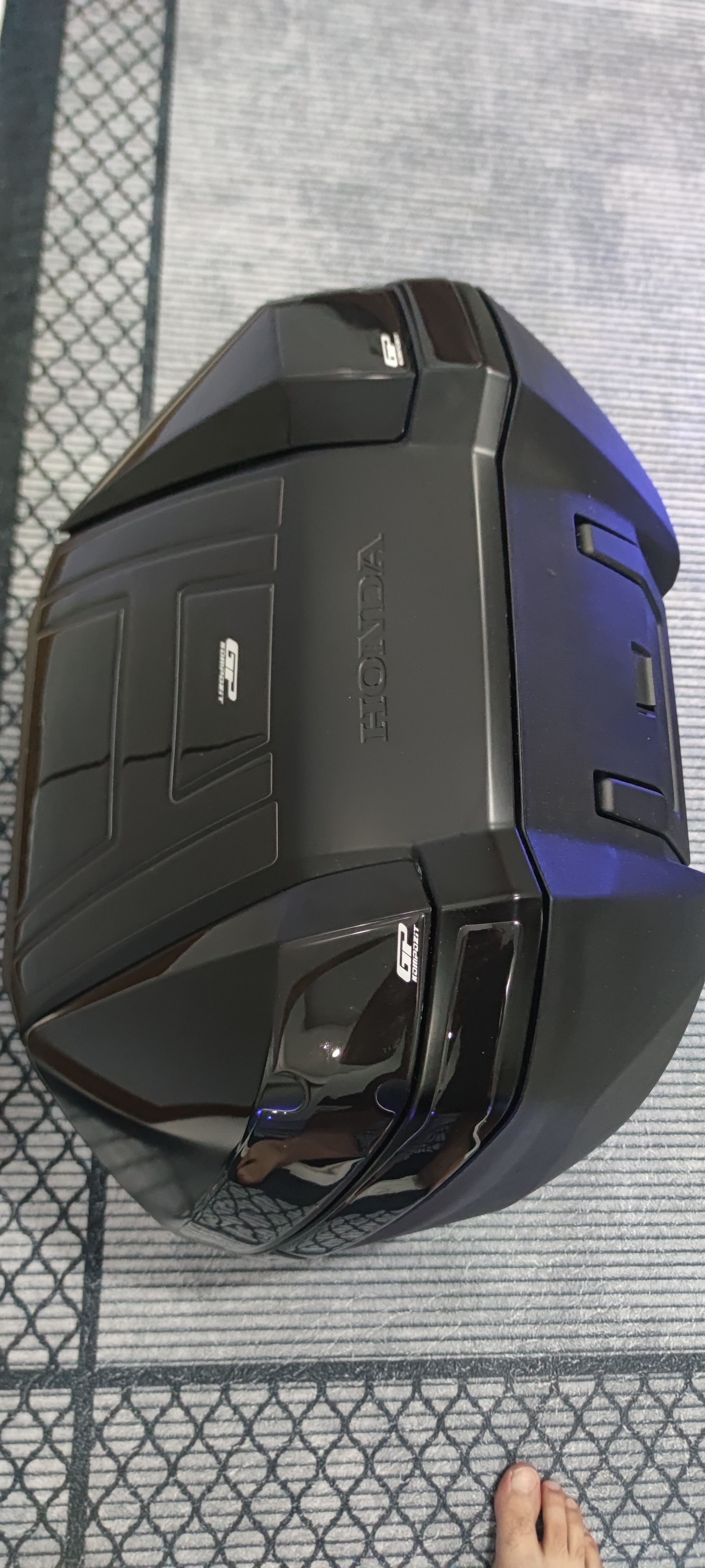

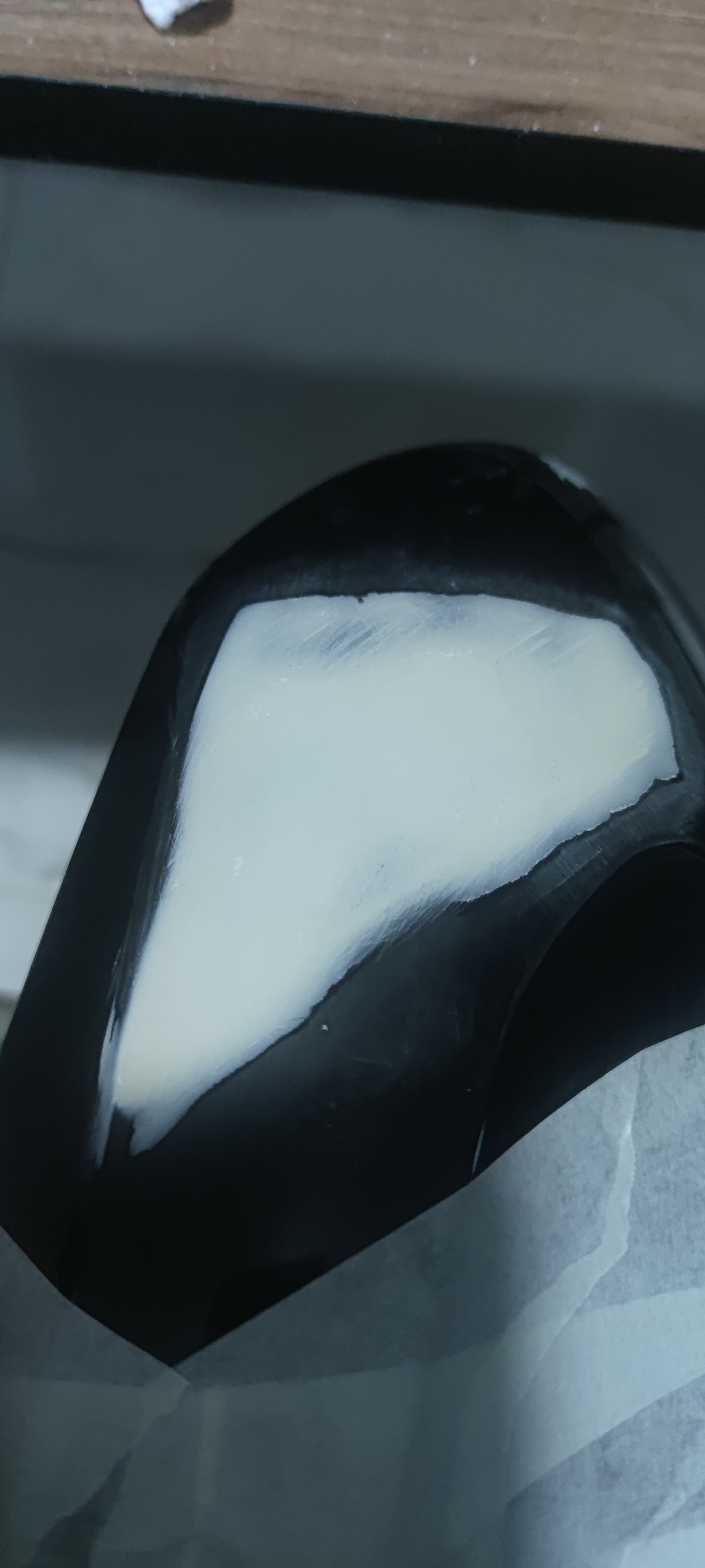

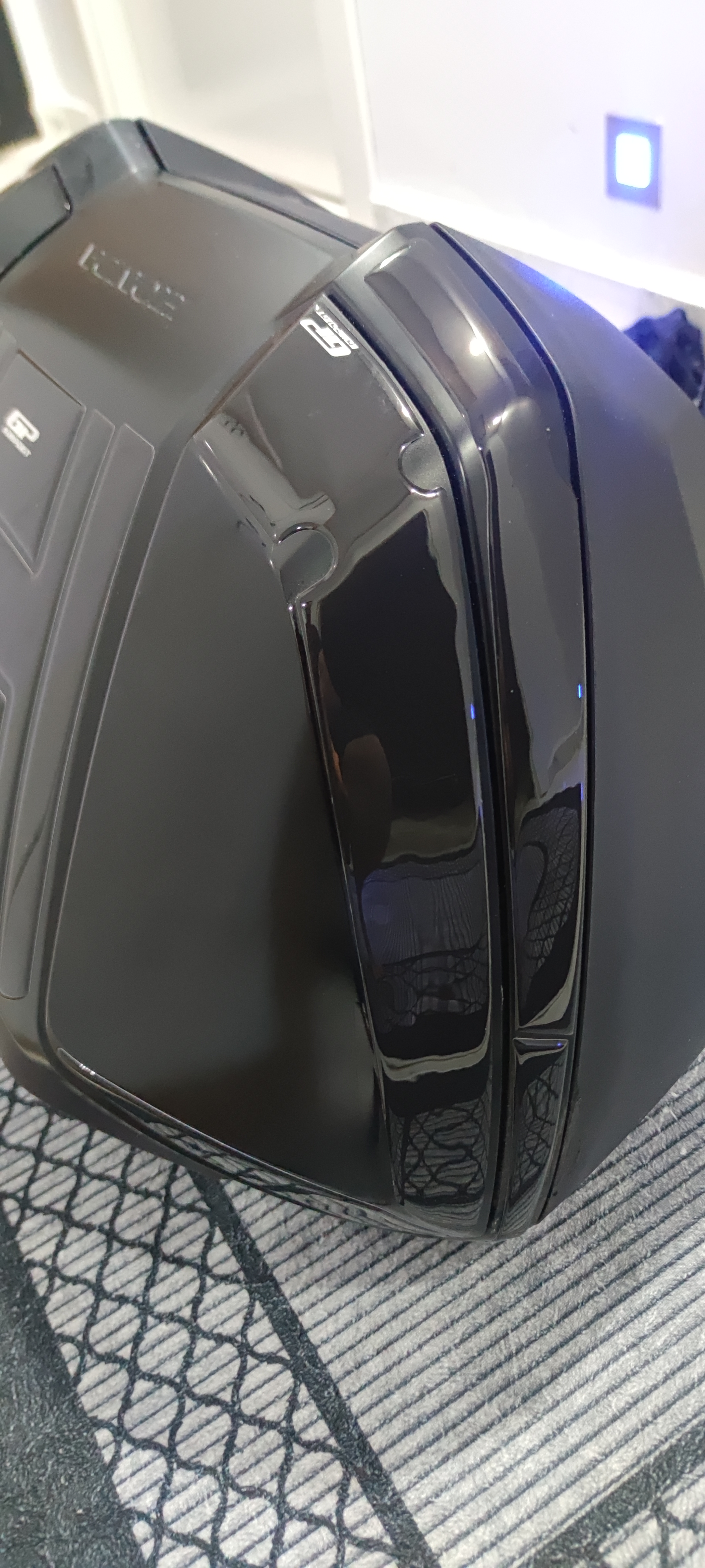

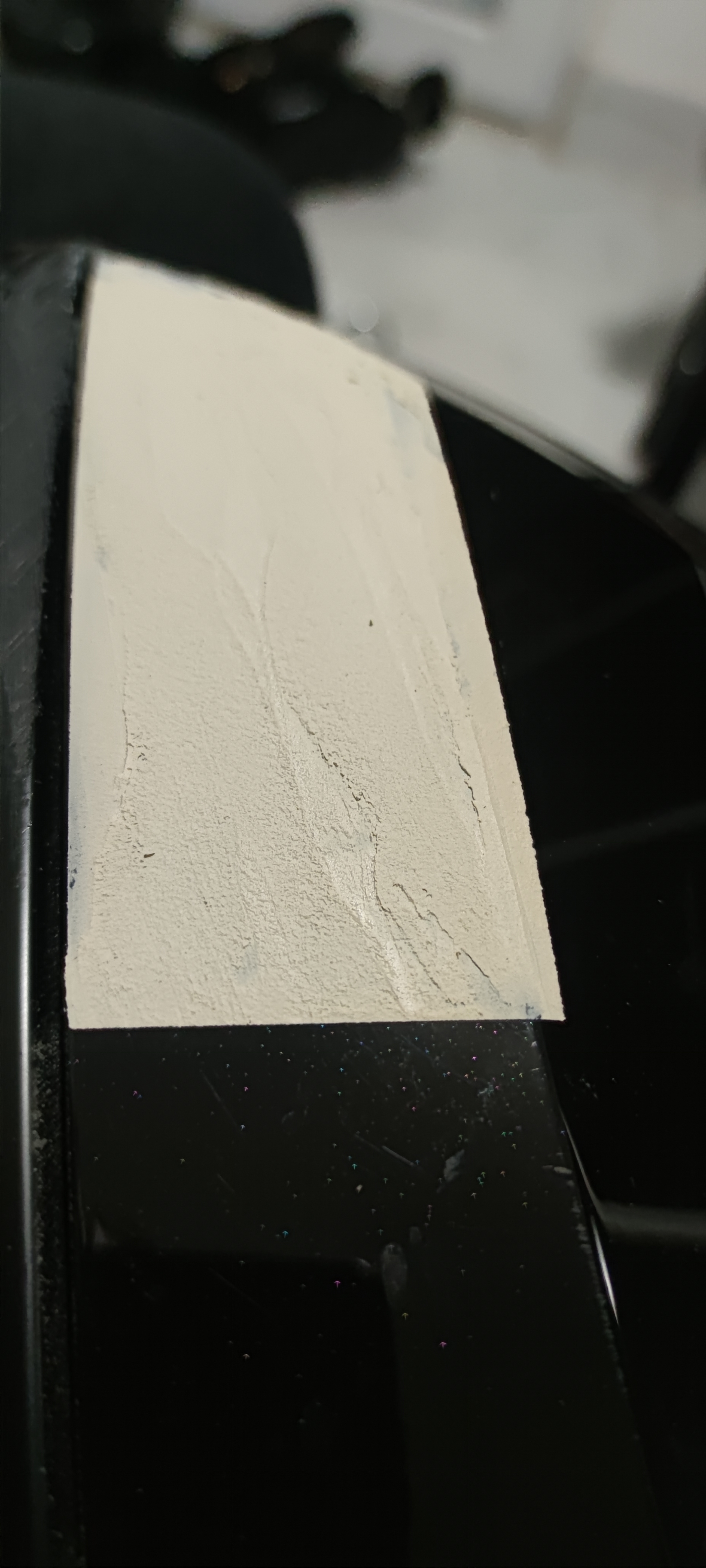

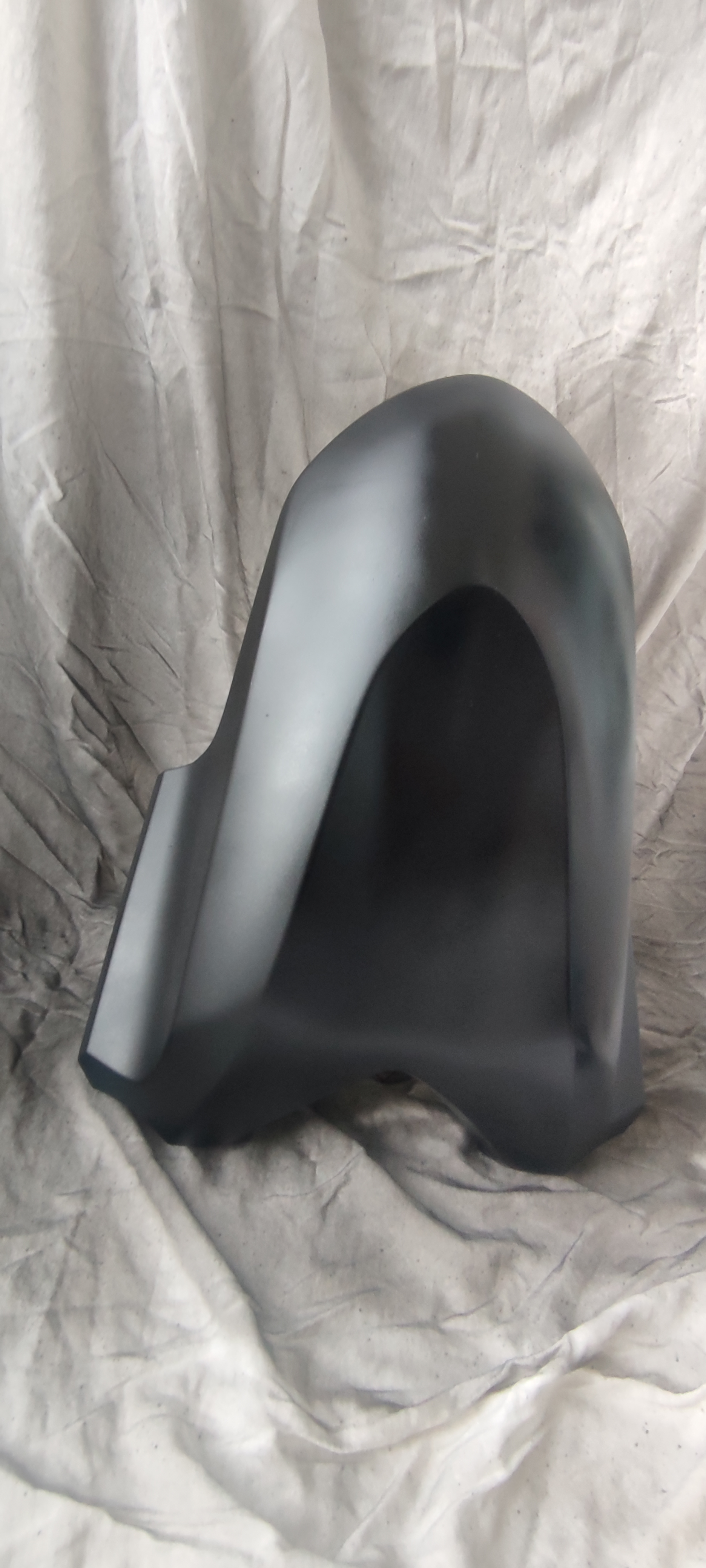

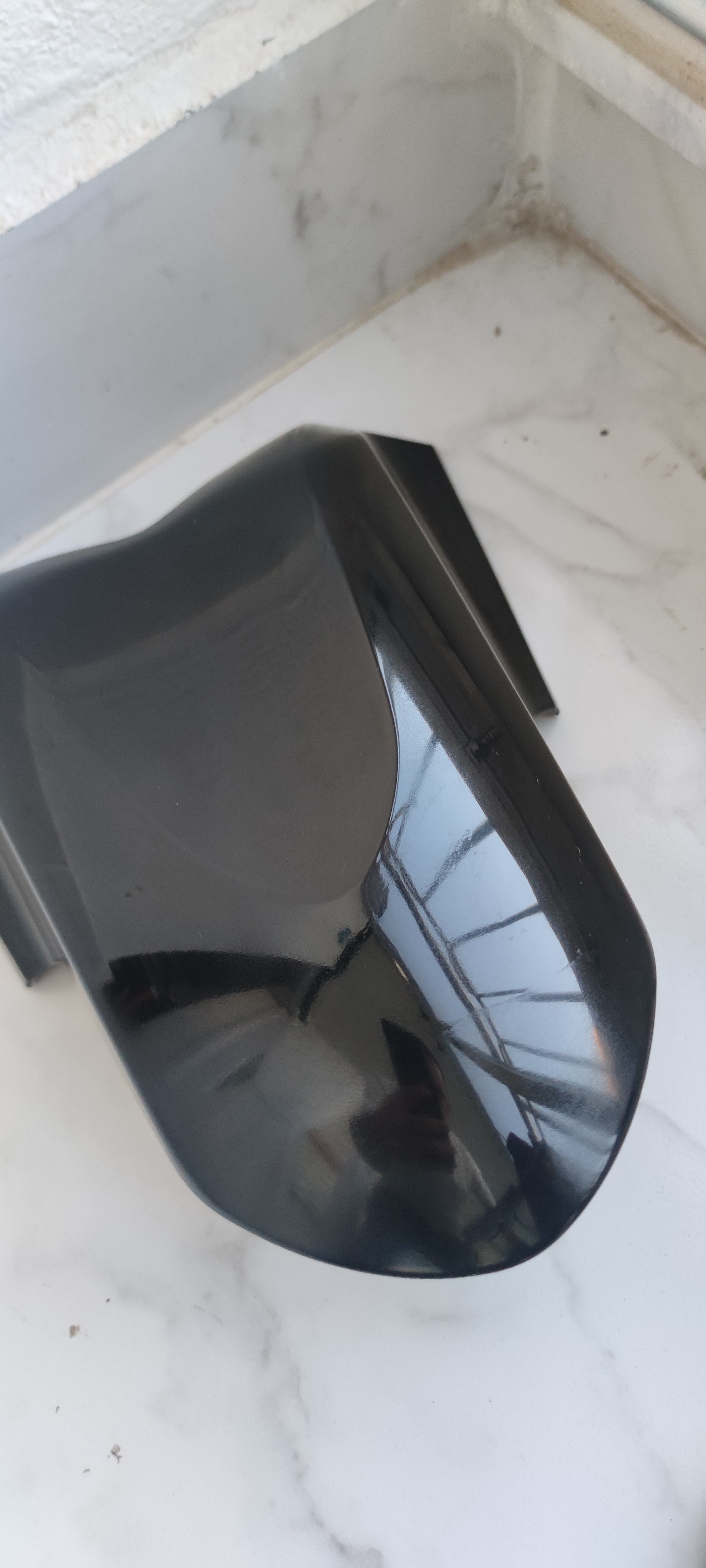

Malumunuz kaza yapmıştık. Boyanması gereken parçalara parça başı 3000 para istedi aç gözlü ustalarımız. Acil boyanıp motosiklete takılması gereken sol grenajı boyattım sadece geriye kalan çamurluk, topcase ve forza yazısının olduğu parçayı boyatmaktan vazgeçmiştim.
Verilecek 10k yerine bu işi yaparım yapamazsam da olduğu kadar dedim ve hayatta hiç tecrübemin olmadığı işe koyuldum ağrı sızı geçince. Önce macun ve zımpara siparişi verdim. 2 YouTube videosu izleyip işe koyuldum. Macunu çekmesi zor olmadı ama polisaj makinesi olmadığı için elle macunu zımparalamak epey yordu. Sonra motosikletin boya kodunu verip malum Pazaryeri sitesinden sprey astar, sprey boya ve syrep vernik, ince pasta ve sprey cila aldım.
3 kat astar çektikten sonra 3-4 kat boya sonra da zımparalayıp vernik attım. Tekrar ince zımpara atıp pasta ve cila yaptım.
Topcase'in astar çekilmiş halini ekledim ama boya sonrası fotoğrafı var zannediyordum ama yokmuş GP'den aldığım çanta padlerini yapıştırdıktan sonra farkettim fotoğraf olmadığını maalesef orası tam görünmüyor ama fena olmadı. Boyadığım sol taraf sağ taraftaki parçadan daha mat oldu ama sebebi artık sıkılıp pastayı erken bırakmam oldu. Uğraşsam çamurluktaki parlaklığı yakalardım ama dediğim gibi polisaj makinesi olmaması yordu.
Hepsi doğru malzeme miydi bilmiyorum işçilik tabi ki 10 numara olmadı ama elimden geleni yaptım. Yarın öbür gün yaptığım yerlerde problem çıkarsa artık nasıl yapılacağını biliyorum ve yeniden yapmaya hazırım. Görselleri ekliyorum.
Paylaşma amacım yarın öbür gün kaza yapıp yapmak zorunda kalan olursa (umarım hiç kimsenin hiçbir zaman ihtiyacı olmaz) yapabileceğini bilsin. Saygılar sunuyorum.
Forza yazısının olduğu yere henüz dokunmadım vakit bulamadığım için. Çamurluk ve topcase i komple boyadım ama orayı motosiklete takılı olduğu için lokal boyayacağım zaman bulunca.

Plastik yüzeye gördüğüm kadarıyla çelik macun çekmişsiniz, çelik macun kullanımı bu yüzeylerde hatalı bir uygulamadır ve çatlama yapmaya müsaittir. Bu yüzeylerde plastik macun (aynı zamanda alüminyum yüzeylerede bu macun kullanılır) kullanılması çatlama riskini en aza indirir.
Teşekkürler dediğim gibi işin yapılışını öğrenmem açısından yeterli oldu benim için. Çatlama yaparsa uygun macunu alıp yeniden yaparım.
