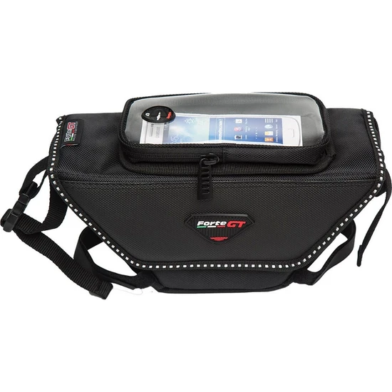

Telefon tutucuya takılı telefonla 8-9 saat yol yaptığım oldu. Arıza ile karşılaşmadım. Şu anda kullandığım motorda 3 yıldır telefon tutucu yoktu. Bugün aşağıdaki gidon ara çantasını aldım. Yapısı gereği titreşimleri telefona yansıtmayacaktır.

güneş görürse telefon sıcaktan dolayı kapanıyor bu diğer kapalı telefon tutucularda aynı

böyle şeyler kullanmak riskli, navigasyon açık şekilde bu paketin içinde telefon ateş gibi oluyor, dikkat edin. başıma geldi benim çünkü, gideceğim yere vardım ve telefonu çıkarttıktan sonra sıcaklıktan ötürü elim ile zor tuttum telefonu hatta tam tutamadım elle ve hemen kapattım ve soğuması için bir yere bıraktım bekledim... fakat o ısıda telefonum nasıl patlamadı hayret ettim. çünkü lityum ion bataryalar 40 dereceden sonra patlama riski oluyor diye biliyorum. rakam doğru olmayabilir.
şimdi hatırladım benim telefonun batarya lityum polimer gerçi ama bilmiyorum, o patlamıyor mu bilmiyorum
Sanırım dandik telefon kullandığım için veya telefonumda neredeyse hiç bir uygulama olmadığı için telefonumda aşırı bir ısınma veya veya kapanma olmadı. Navigasyon kullandığım zaman biraz ısınsa da uzun süre kullanmadığım için sorun olmamıştır. Yine de güneşten, ısınmadan korumak için dikkat etmek lazım.

Ayni cantadan ben de kullaniyorum, ivir zivir koymak icin ideal. Ama telefon kismini kullanmiyorum, cunku haritaya bakmak istersem kafami cok egiyorum, gozumu yoldan ayirmak zorunda kalmak hosuma gitmiyor, cok onermiyorum. Onun yerine motosiklet icin navigasyon/telefon bari aldim, ona taktim telefon tutucuyu. Cantannin telefon kismini ise ivir zivir koymak icin kullaniyorum. Islak mendil filan.
