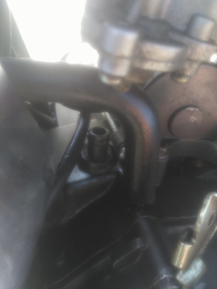

Öncelikle tüm forum okurlarına selamlar.
Arkadaşlar motosikletimin motoru kitlemişti ve bir ustaya götürmüştüm Kayseri'de. Malumunuz üzerine Kayseri'de doğru dürüst işini yapan usta yok.
1 buçuk hafta sonra motorumu aldım ve yaklaşık 3-4 gün sonra yola çıkarak Ankara'ya geldim. Yolda resimde gördüğünüz buharlaştırma borusundan yağ attı. Hala atmaya da devam ediyor. Öncesinde orası bir hortum ile bir yere bağlı idi. Ama nereye bilmiyorum. Niye böyle yaptığını sorduğumda ise hava alsın motor demişti. Fakat Ankara'da hangi ustaya sorarsam sorayım bloğu indirmeden açmadan göremeyiz diyorlar ona da epey bir ücret talep ediyorlar.
Varmı bu konuda yardımcı olabilecek, bilgili bir arkadaş?

Orası karter havalandırma yeri oradaki yer genelde hep hava filtresine baglanır.Ordan cok yag atmamasi lazım baktınızmı yağ durumuna eksikmi fazlami gibisinden.

Önde gördüğün hortum orda takılı mı değil mi, takılı değil is oraya o hortumun ucunu tak ve kelepçesi olması lazım, bir şekilde kelepçesini bul ve tak ki yine çıkmasın yerinden.

Normalde hafif bir duman gelmesi gerekir , fazla konulmuş ise yağ atar.. filtre kabındaki yerine tak , ucu yukarı bakacağı için yeni motorda sıkıntı çıkarmaz..

Evet hortum çıkık durumdaymış söylediğiniz gibi onu taktım geri diğer ucu da ileri tarafta bir yere takılı. Bir sorun çıkartmaz değil mi?

O boşta ki hortumu oraya bağla. O hortum T şeklinde bir parçaya bağlanıyor ve T parçasının 3 girişi var. Bir ucu karterden gelen boruya, bir ucu hava filtresine, altta kalan ucu da aşağıya sarkan hortuma bağlanıyor. Ordan yağ atması normal ama boşta ki boruyu kelepçe ile kartere geçir.

Üstad biz sadece şeklini gördük , çalışırken o hortumdan aşırı duman atıyorsa segman piston gömleğe bakmak lazım , aşırı kompresyon kaçıran motorda karter havalandırması filtreden sökülür genelde , gerçi yeni motor yapıldı yazmış arkadaş !
Diğer ucu tam nereye gidiyor göremedim. Lakin o ucu taktım dediğiniz yere hocam. Çok teşekkürler
Aynen öyle hocam yeni yapıldı lakin ne kadar iyi yaptılar Kayseri'de inanın bilmiyorum. Lakin duman atmıyordu en son gördüğümde. Yağ eksiltti 200mg gibi bir civarda tekrar yağ değiştirdim bende
