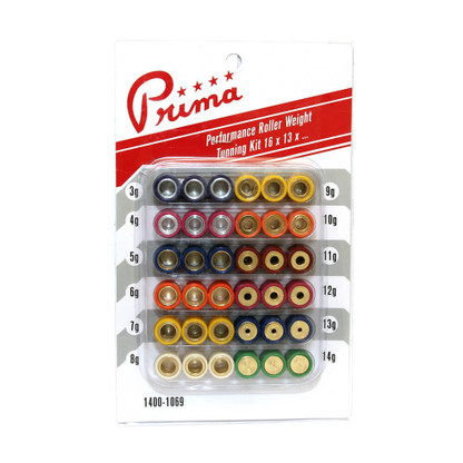

Ecnebilerin scooter videolarında bagaların gram gram ağırlıkta tek pakette satıldığı setler vardı, onlardan bir tane bulsanız net ağırlığı ayarlarsınız. Ayrıca 6 baganın biri hafif biri ağır şeklinde sırasıyla üçünü 6 gram üçünü 7 gram koyarsanız 6,5 gram ile aynı etkiyi yapar, buçuklu değerlerle ince ayar yapmak isterseniz işinize yarayabilir.
Bahsettiğim ürün şunun gibi bir şey ancak ülkede benzeri bir şey satılıyor mu bilmiyorum. Dolarla maaş almadığımız için fiyatı biraz fazla gelebilir.
