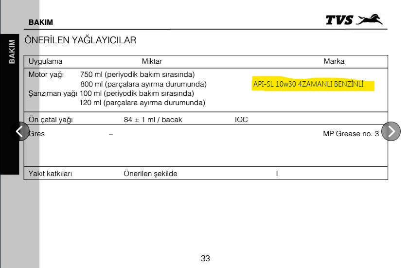

TaVaSapı 10w-30 tavsiye ediyor.
Şahin Usta da bunu.

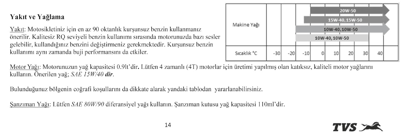

Üretici bu ürünü geniş bir kitle için üretir. Kimisi çöl ikliminde kullanır, kimisi kutup ikliminde. Üretici derki bu ürün şu aralıktaki yağ ile çalışır. 10 ila 50. Çöldeysen 20-50 kullan, daha soğuk yerdeysen 10-40 kullan. bu makinenin kullanacağı yağ aralığı 10-50 aralığı, yukarıdaki resimde alttaki sıcaklık değerlerine bakarak kullanacağın iklime uygun yağı kullanabilirsin. illa 15-40 olacak diye bir dayatma yok. Adana'da 20-50 bile kullanırsın. Edirne'de 10-40 yeterli olur. Ama Edirne'de de 15-50 kullanabilirsin.

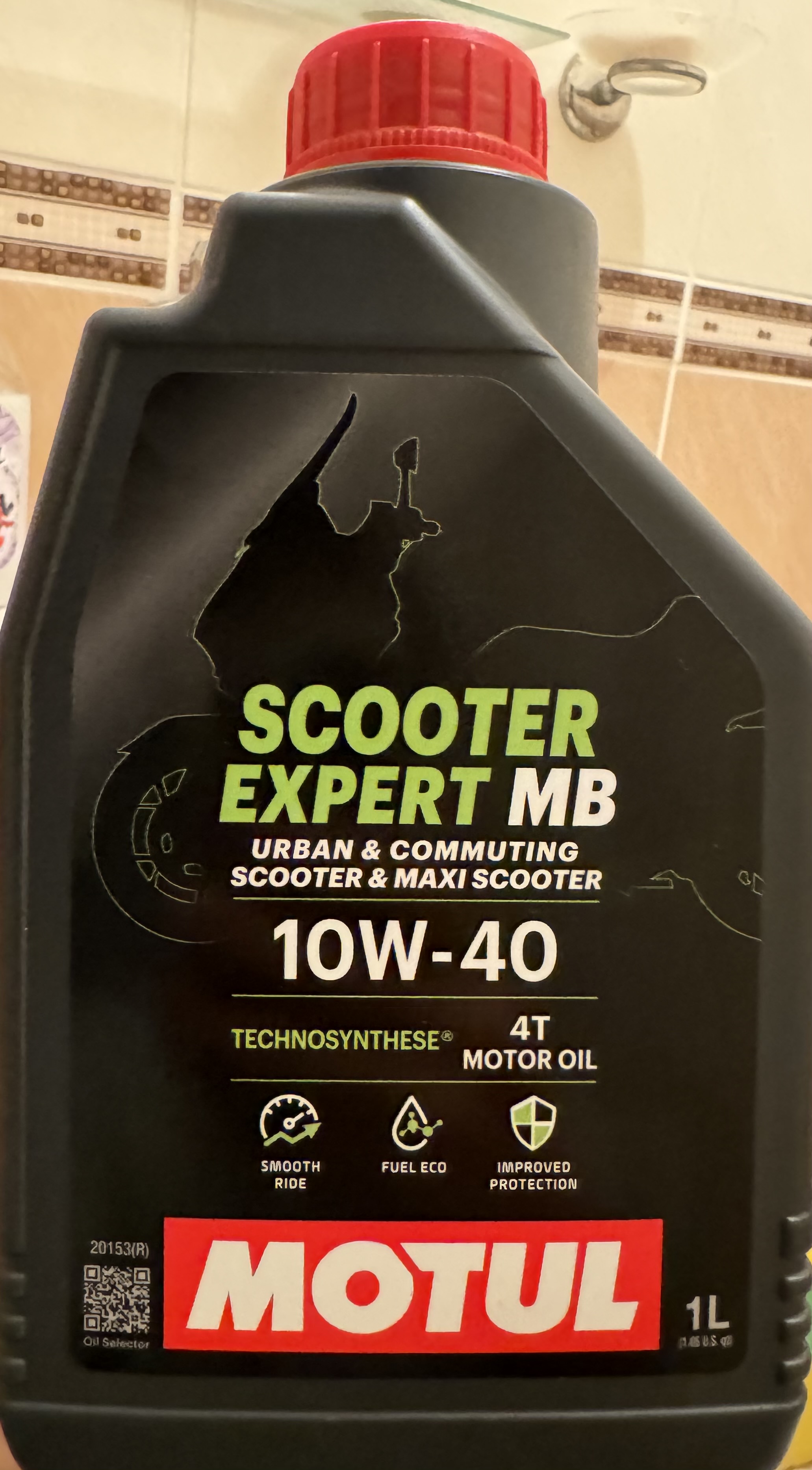

Merhaba arkadaşlar motorcu bu yağdan verdi uyumlu mu ?
