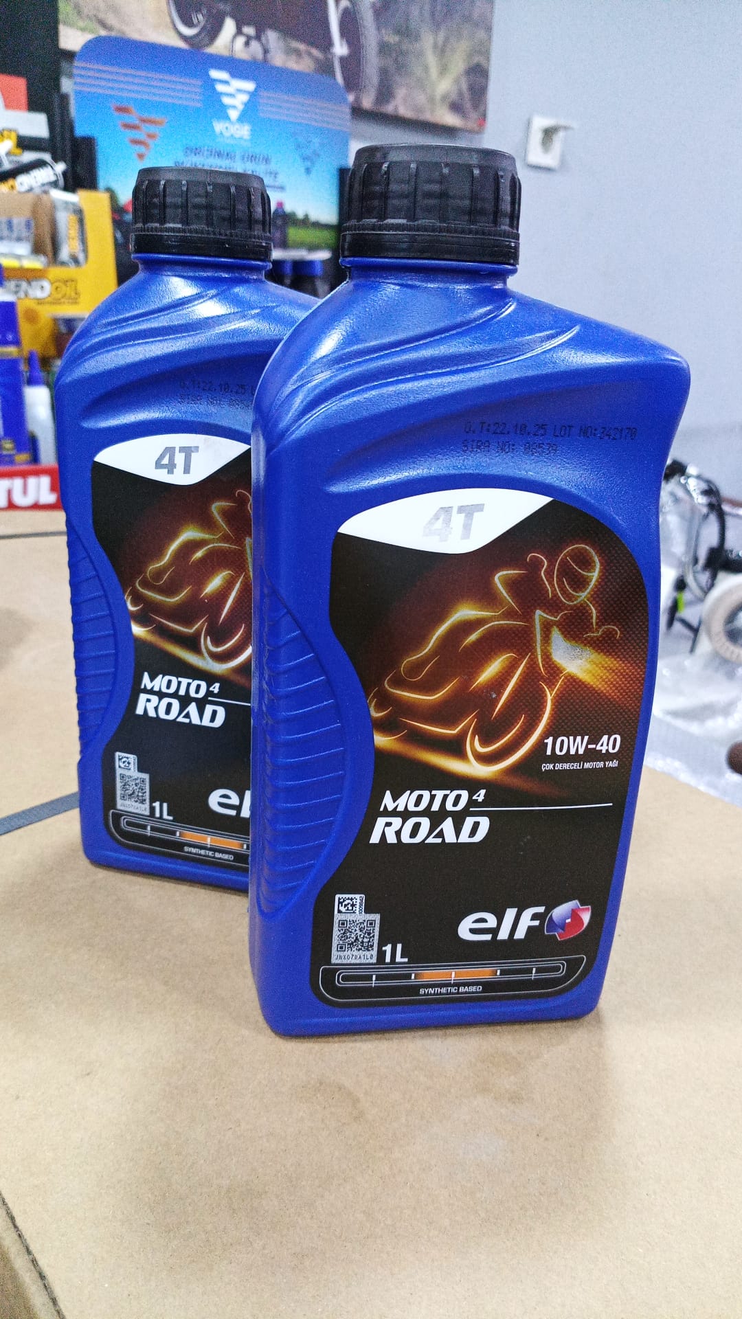

Öneri ve içeriğe göre denediğim ve net sonuç aldığım yağ: ELF Moto 4 Road 10W-40 (Synthetic Based)
Debriyajdaki kararsızlık ve sertlik ilk kullandığım andan itibaren neredeyse tamamen ortadan kalktı.

ELF Yağlarını CBR125R'da kullandım ilk çalışmada yani motor soğukken debriyajlar şıkır şıkr geçmiyordu Motul kullanırken ama ELF kullanınca daha hızlı şıkır şıkır hale gelmeye başladı ama Motul yerine tercih edebileceğimi düşünmüyorum

Motul 7100 tam sentetik yağ kullanmıştım bir yetkili serviste... Normalde böyle bir yağ bu makinenin görebileceği en iyi yağlardan biri ama mevzu ne yazık ki öyle olmuyor... Daha kötü olduğunu, boşu bulmak için işkence çektiğimi, motorun iyice ısındıktan sonraki süreçlerin de kan ter içinde geçtiğini (boşa almak için bir ileri bir geri ittirmek) bilhassa da belirtmek isterim :) (ki geçmişteki motosikletlerime Motul ve Ipone'den başka yağ değdirmeyen biri olarak) Bu makine mineral oranı yüksek, ıslak karterde güzel tutunma sağlayacak ve debriyaj sistemi üzerinde güzel bir film oluşturacak bir yağ tipini seviyor... Bu özellikleri de genelde mineral oranı yüksek, sentetik bazlı yada iyi desteklenmiş yarı-sentetik yağlar kabul görüyor...
Motul'den yürünecek olursa sanırım Motul 3000, 5100 gibi mineral oranı yüksek yağlar, Putoline'nin yarı sentetik yağları, Liqui Moly'in Basic Street serisinden tercih edilebilir, Brava'nın da 6000T serisi yarı sentetik olabilecek mineralli yağı (Emin değilim bundan, teknik verilerine ulaşamadım) olabilir sadece...
Motul'ün de orijinalini bulmak ciddi anlamda da challenge gibi olmaya başladı bu aralar :) Ona da güvenmek, inanmak ciddi ciddi sorun haline geldi..
