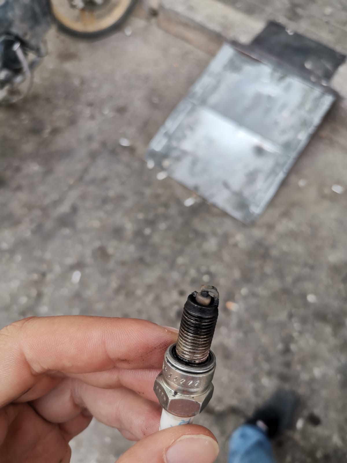

Arkadaşlar ustanın yanına gittim. iki buji de bu şekilde yanmış. Ayrıca subaplara da vurmuş olabileceğini söyledi. fakat konuya çok hakim değil gibi gelmeye başladı. geçen gün kendisine yaptırdığım buji değişiminden önce böyle bir sorun yoktu. sorunsuz kullanıyordum.
daha sonra deneme amacıyla cglere takılan bujilerden taktı ve motor çalıştı, herhangi bir tuhaf ses de yok. pazartesi düzgün, yeni buji alarak tekrar deneyecek.

3. sanayinin orada izmoto var. oraya götür veya, oradan orijinal bujisini alıp başka birine değiştirt. büyük olasılıkla takılan bujiler sahteydi yada uyumsuzdu.

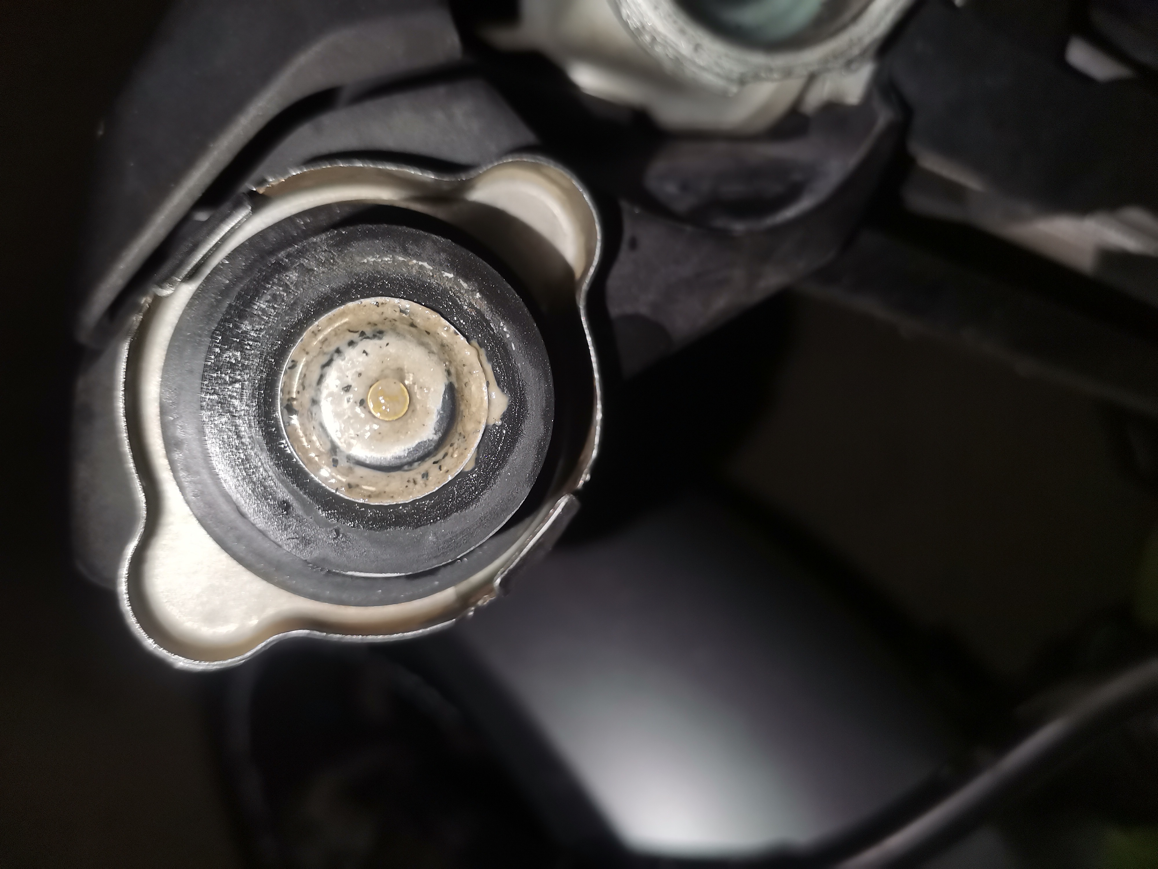

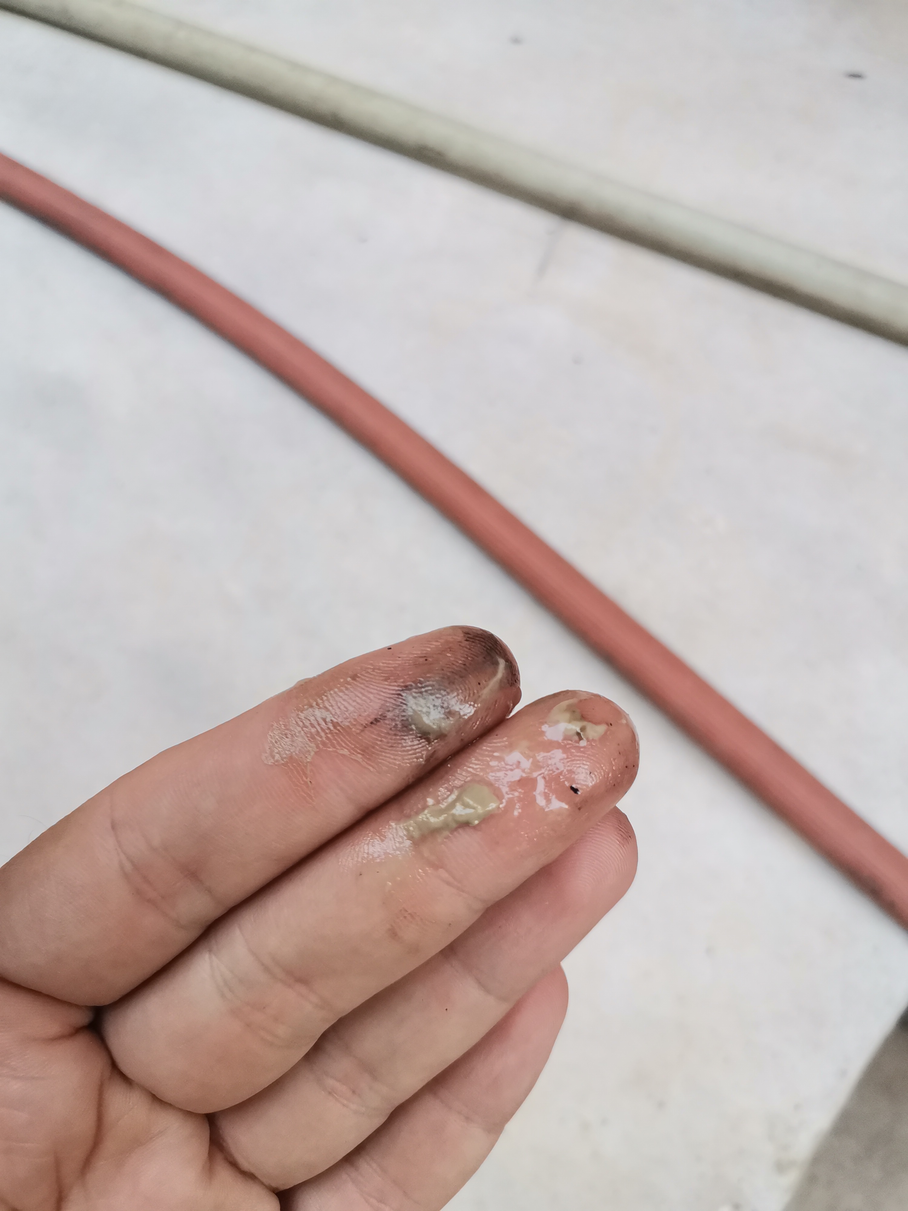

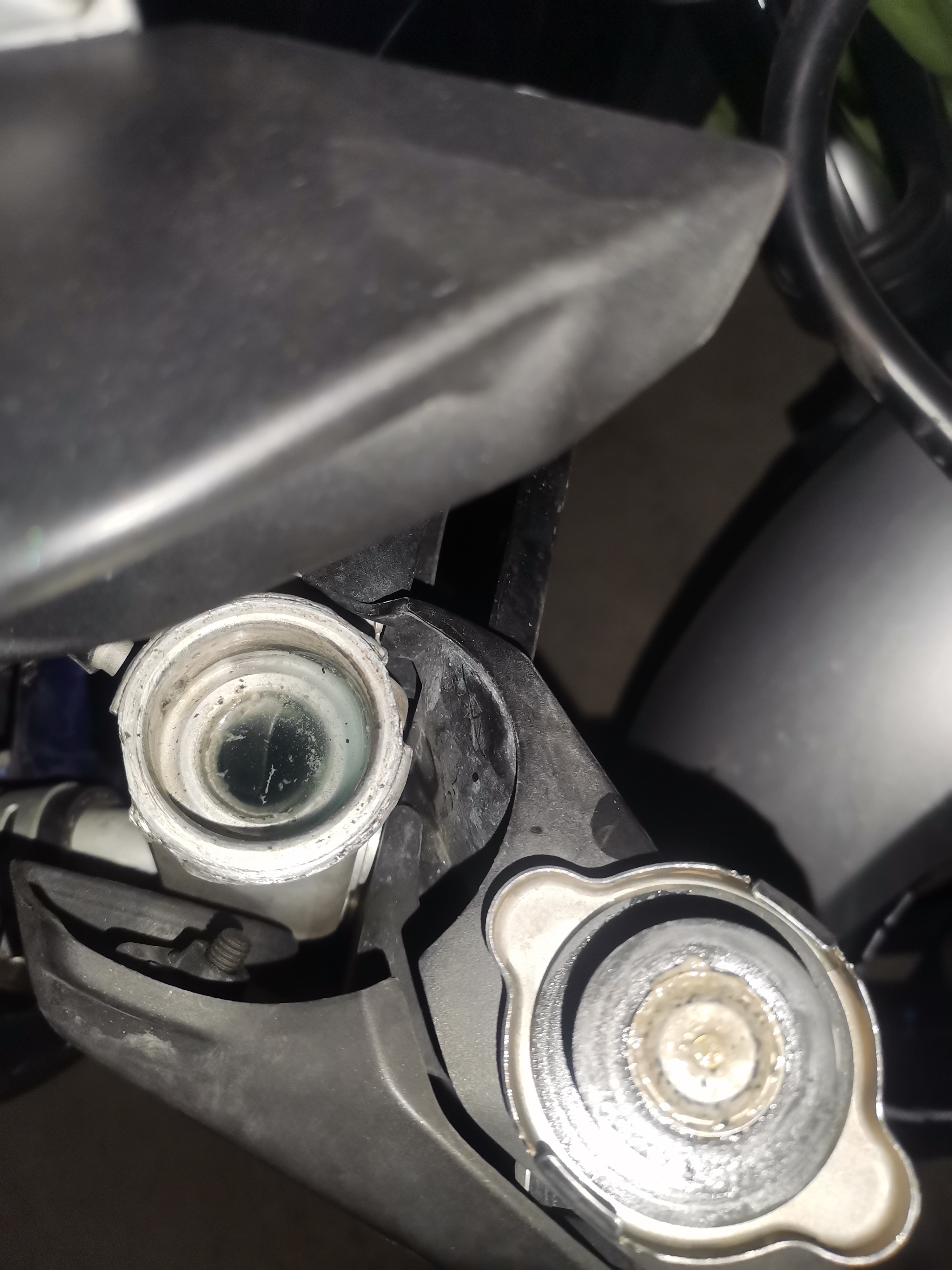

Konuyu güncelliyorum. Arkadaş bakım için bana yanlış model buji vermiş. Bu sebeple bujiler yanmış ve yolda kalmışım. Orjinalleri ile değişince yolda kalma, çalışmama sorunu çözüldü.
Fakat radyatörün patlamasının akabinde yaşanan hararet sonucu üst kapak contasının yanmış olabileceğinden şüpheliyim. Radyatör kapağını açtığımda içinden bu şekilde çamurlaşmış katı bir şey çıkmıştı.
(yedek su deposunun kenarından çıkan çamurlaşmış su)
(radyatördeki suyun üzerindeki hafif yağ katmanı, radyatör kapağına yapışmış çamurlaşmış su)
(radyatör kapağına yapışmış çamurlaşmış su)
Sürekli bu kadar yoğunlukta değil ama hemen hemen her kontrolde bu çamurlaşmış su yine oluşuyor. Kazadan sonra 500 km kadar kullandım. Biraz da soğutma suyu azalması olmuş, üstüne su eklemesi yaptım.
[url]https://i.hizliresim.com/8j2q7yl.jpg[/url]
[url]https://i.hizliresim.com/3e47iil.jpg[/url]
Motorun gidişinde, sesinde herhangi bir sıra dışı durum yok. Sık sık su ve yağı kontrol ediyorum.
Beyaz duman atma yok.
Motor yağında artma, azalma yok.
Sizin görüşünüz nedir, motoru tekrar tamire bırakmadan önce görüşlerinizi almak istedim.
Yağın renginde kremsi koyu kahve gibi oluşum var mı onu kontrol edin, elinizde ki görüntü iyi değil ha zamanla biriken tortularda olabilir veya kazadan kaynaklı suya hafif yağ bulaşmış ta olabilir gözlemleyin gerekirse servise gidip kontrol ettirin.
1 Nis 2020
595
Soğutma suyuna yağ karışmış gibi duruyor. Komple değişimi yapılmalı. Hatta sistemin içini özel temizleyici ile temizleyip saf su antifriz koymalısın. Ardından gözlem yapmaya devam. Dediğin gibi tek seferlik birşey olabilir.
Radyatör kapağı açık şekilde çalışırken gaz vermeyi dene. Sürekli kabarcık çıkıyor ve kabarcıklı şekilde suda ani fışkırma varsa conta yanık olabilir. Tabi bu biraz da contanın nereden yandığına göre değişebiliyor. Contanın yanık olup olmadığını test eden yerler var. Test kitini kendin de alabilirsin
