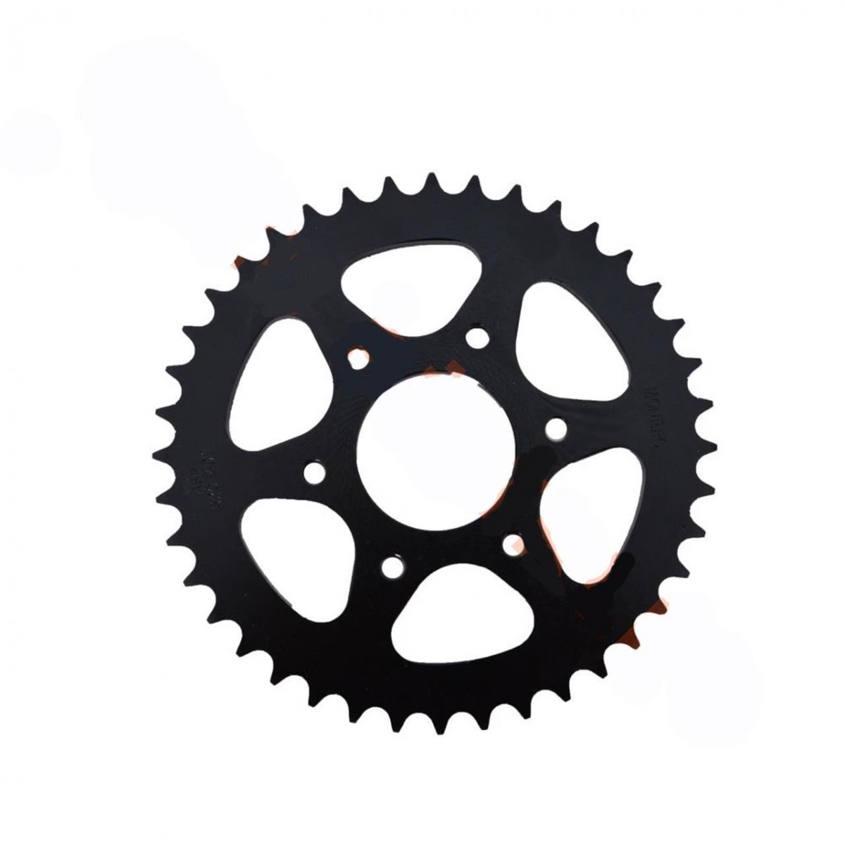

Bu dişlinin fiyatı neden bu kadar ucuz MONERO marka yazıyor marka hakkında bilgisi olan var mı piyasada arka dişlilerin fiyatı yüksek ve benim bütçem düşük seviyede fiyat performans olarak choho 520-108 zincir aldım şimdi dişli seti bakıyorum ön 14t arka 40t olmak üzere alıcam bu dişli alınır mı dişlide yan sanayi olması fark yaratır mı?

Ya Çinli ya da yerli üretimdir, o nedenle uygun fiyatlıdır. Ben geçmişte defalarca yerli üretim dişli aldım ve hiç gol yemedim. Zaten zincirinizi 20.000 km'de ortalamada değiştireceğinizi varsayarsak başınıza iş gelmez, gol yemezsiniz korkmayın.

bu dişlilerde kırılma vs. olmazsa zaten benim için sorun yok uzun yıllar götürsün diyede bakmıyorum. Birde bu choho zincirler için bir fikriniz var mı foumda çok bahsedilmemiş zincirimi her 400 km de bir yağlarım 3 yağlamada 1 de gaz yağı ile temizlerim tek korkum yolda kopma yapıp büyük sonuçlara yol açması, birde pas yapmaması (o-ringli modeli)

Dişliden sıkıntı çekmezsiniz ama Choho kötünün iyisidir, iyi ve çok kaliteli bir zincir markası değildir, yine de işinizi görür. 250 cc motorunuzda sıkıntı yaşayacağınızı düşünmüyorum. Zinciri esas mahveden hart hurt gaz açmalar ve sürekli kompresyona bindirmelerdir bence.
Ben şu an gazyağı ile temizleyip Selsil sıvı gres zincir yağı kullanıyorum, rahat 1000 km gidiyor, hiç yağlama ve temizleme yapmıyorum.
