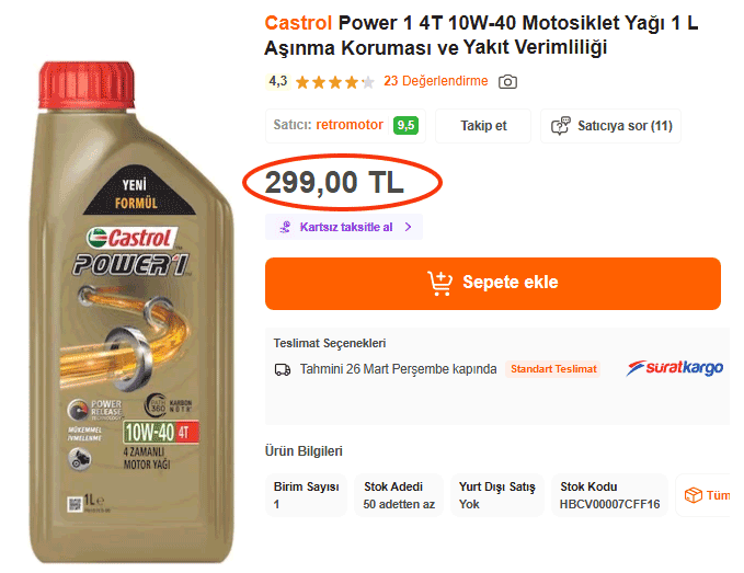

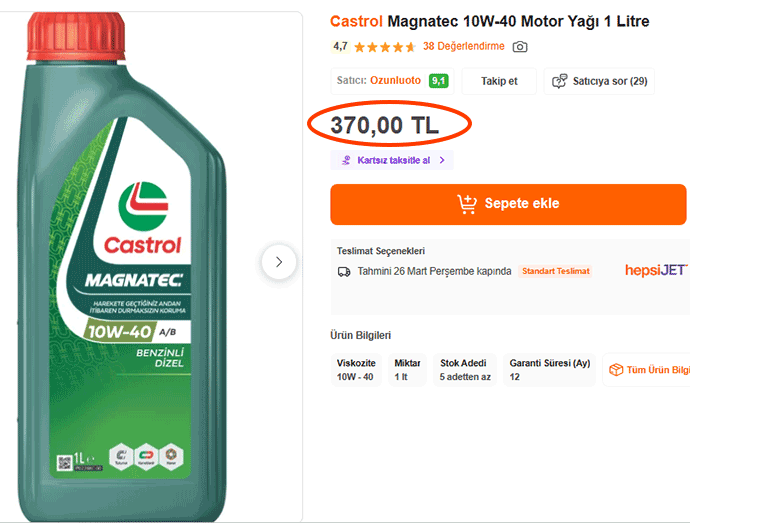

Selam herkese 250'lik xmax motoruma bir arkadaşın fiat egea benzinli aracına kullandığı castrol yağı kullansak ne olur?
İkiside yağ? Uzun vadede ve kısa vadede ne olur?
Kerizliğin ortaya çıkar.
1- Castrol Motosiklet yağı
2- Castrol Otomobil yağı
