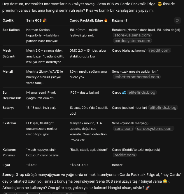

Yapay zeka Grok'a sordum Sena 602 ve Cardo Packtal Edge karşılaştır diye böyle dedi:
Haluk abi, tabi ki yapaz zekanın yorumlarına karşılık senin gibi organik doğal zeka yorumları daha değerli. Nasıl olsa biraz daha vaktimiz var, havalar da soğudu, gezemiyoruz, bari kafa karıştırmaya devam. :)

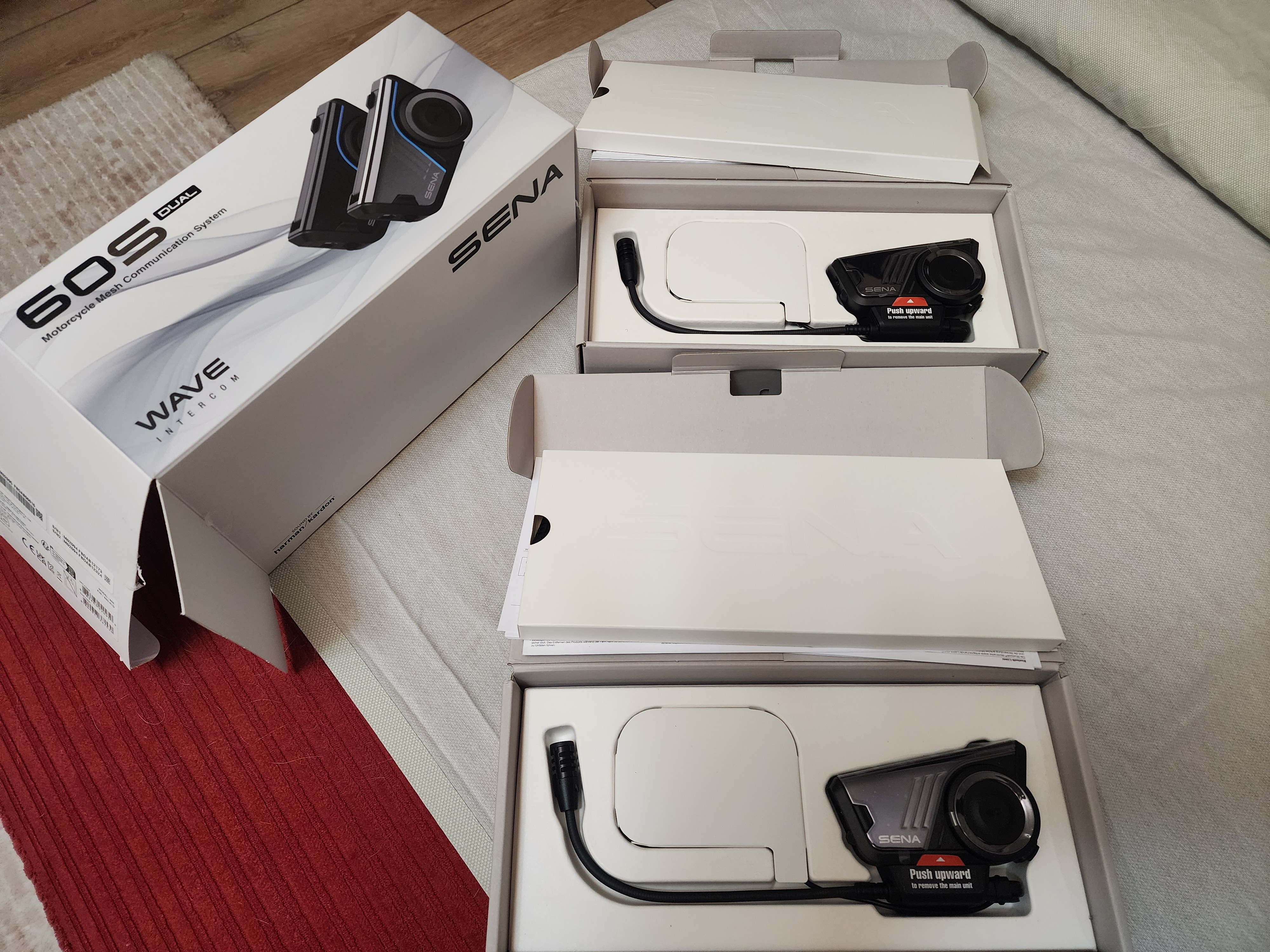

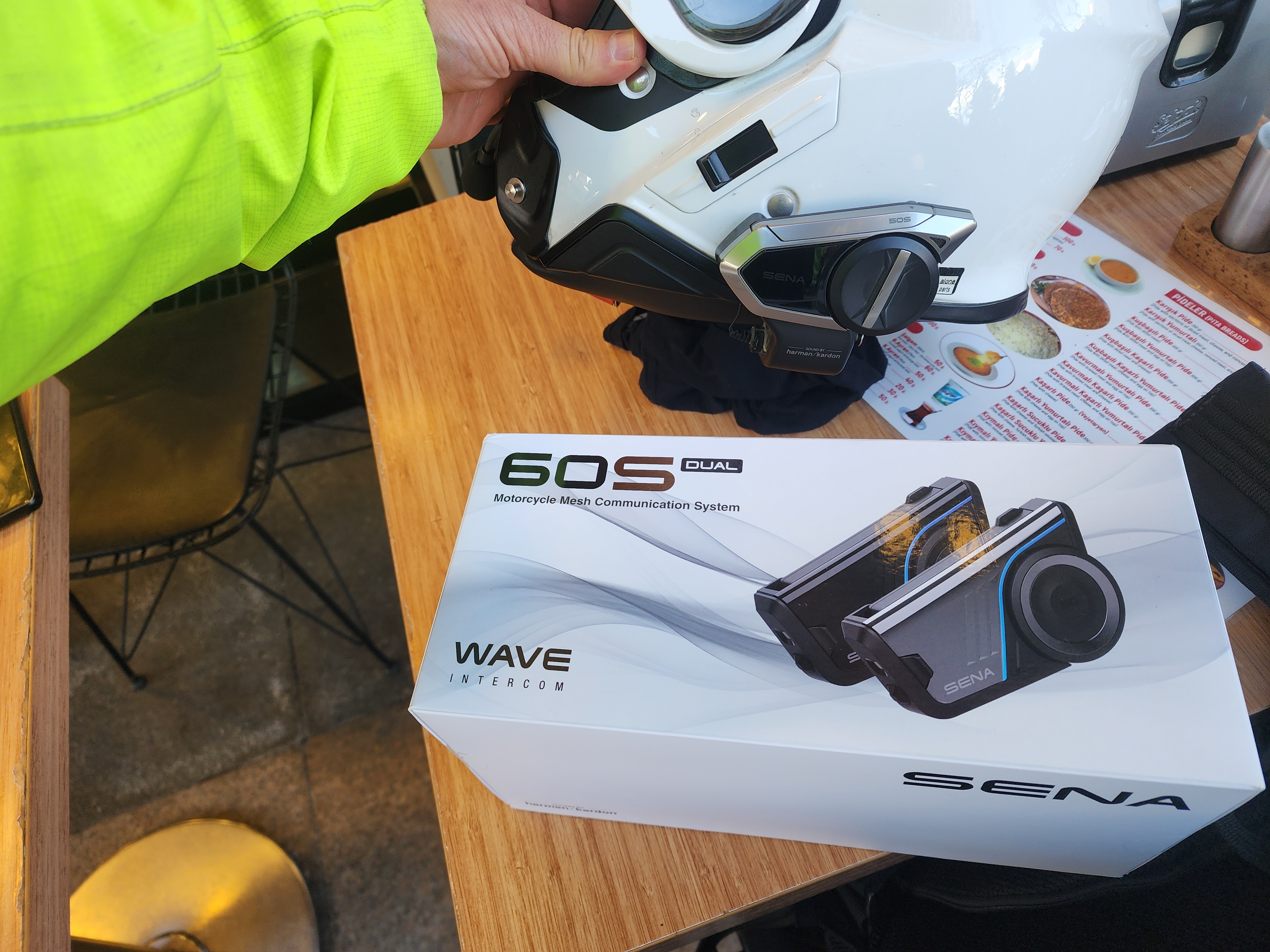

Millete Sena 60s önerip kendin neden 50s kullanıyorsun şeklinde düşünenler olur diye şu fotoyu paylaşayım.
:giggle:
Dün İstanbul'a geldim ve birkaç işimi hallettikten sonra sarı sitede ilanda olan Sena 60s çiftli interkomu satın aldım.
Birisi adaşım ve diğeri de benim için olacak.
Normalde planım 2 gün daha burada kalmaktı ama muhtemelen bugün Ankaraya döneceğim.
Kurulumunu yaptıktan sonra ilk kullanım izlenimlerimi paylaşırım.
