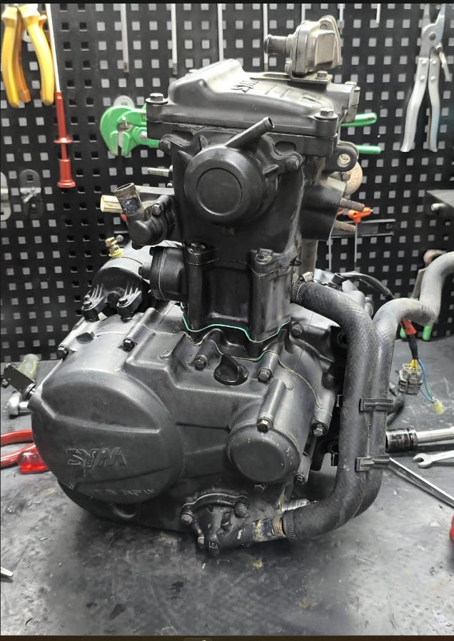

Merhaba herkese,

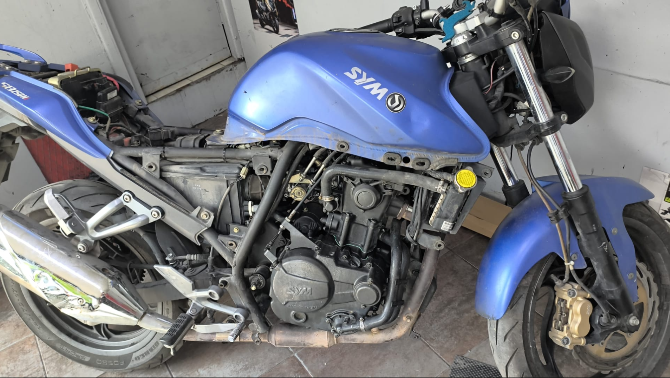

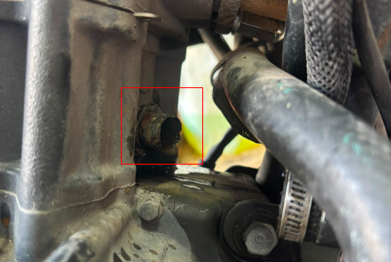

Bayramda memlekete gidip geldikten hemen sonra motor su kaçırmaya başladı. Bayram dönüşü servise götürdüğümde usta, geçmişte antifriz kullanılmadığı için su hortumlarının bloğa bağlandığı giriş yerlerinin çürüdüğünü söyledi. Bağlantı noktaları korozyondan deforme olduğu için hortumlar da iyice sızdırır hale gelmiş. Bunların yanında debriyajım da bitmeye yakındı ve marş rublesinden ses geliyordu.
Bir süre daha bu şekilde binmeye çalışsam da çok geçmeden debriyaj tamamen hakkın rahmetine kavuştu. Ben de masum masum debriyaj setini sipariş edip yaklaşık 10 günlük parça bekleme serüvenine giriştim.

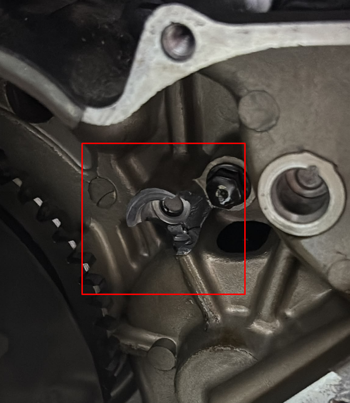

Parçalar ulaşınca motoru yeni bir ustaya çektim. Yine gayet masum bir şekilde motorun toplanmasını beklerken başıma çok daha büyük bir dert açıldı :D Marş sesini başından beri rubleden bildiğim için sıfır bir marş rublesi de temin etmiştim. Rubleyi değiştirmek üzere kapağı söktüğümüzde karşılaştığımız manzara beni adeta şok etti.
Meğer blok kırılmış! Ben "nasıl olsa ruble ses yapıyor" deyip önemsemedikçe içerisi iyice parçalanmış ve motor artık hiç marş almaz hale gelmiş. Bunun debriyajın dağılmasıyla birebir aynı zamana denk gelmesi de ayrı bir manidar oldu tabii :D
Düştük parça aramaya... Sıfır orijinal parçası piyasada yoktu, olsaydı da açıkçası sırf o parçaya 12 bin lira vermek istemezdim. Ben de çıkmacıları gezmeye başladım ama herkes "nasıl olsa kucağa düştü, mecbur alacak" mantığıyla saçma sapan fiyatlar çekiyordu. En sonunda motoru komple dağıtıp o kırılan parçayı kaynaklatmaya karar verdik.
Motoru komple indirince bir rahat nefes aldık; ilk ustanın dediği gibi su kanallarında çürüme yokmuş, olay sadece hortum bağlantı yerleriyle sınırlı kalmış. Etraftakiler "60 bin km'de, 12 yıllık motor aldın; parçası bulunmaz, elinde kalır, satamazsın" diye felaket tellallığı yaptıkça ben daha da inat ettim. "Ulan ben bu motora bineceğim!" diyerek kestirip attım. Sonunda da "Beni Türk sanayicilerine, ustalarına emanet edin" diyerek kendimizi sanayinin kollarına bıraktık :D

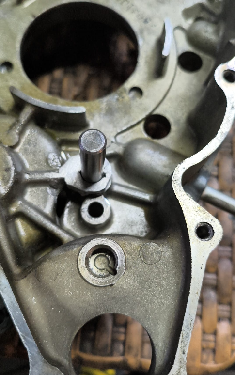

İlk iş olarak marş tarafındaki blok kırığını güzelce kaynaklatıp CNC'de tesviyesini yaptırdık. Ustam sağ olsun, milim milim ölçüp biçerek tam orijinal ölçüsüne gelecek şekilde işi çözdü.

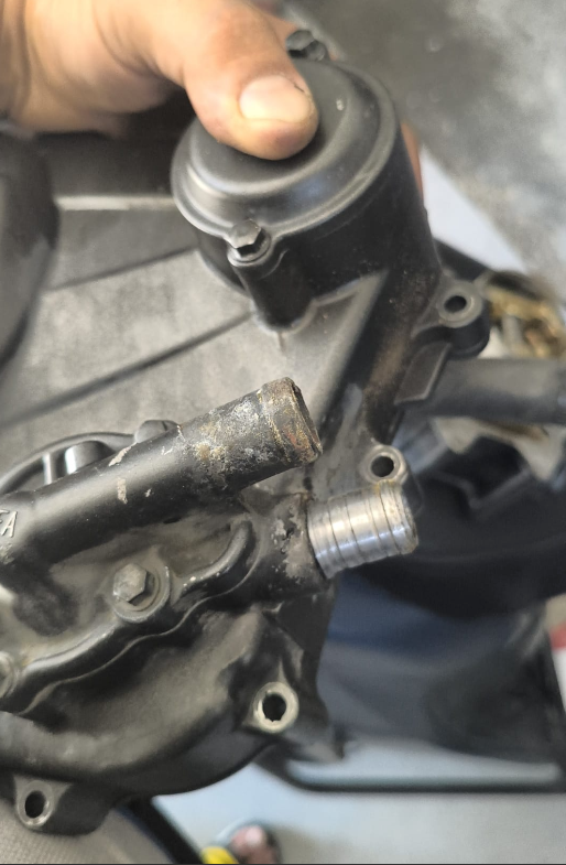

Ardından sıra çürümüş su hortumu bağlantılarına geldi. Yukarıdaki fotoğrafta da görebileceğiniz üzere, metaller artık o kadar korozyona uğramıştı ki hortumun sıkışıp tutunabileceği bir yüzey bile kalmamıştı. Ne kadar kelepçe sıkarsan sık, basınç bindiği an suyu kaçırıyordu. İşi yine Türk sanayisinin marifetli ellerine bıraktık ve parçayı aşağıdaki hale getirdik.
Madem motoru bu kadar indirdik dedik, subaplara ve subap lastiklerine de el atıp onları da güzelce yeniledik. Parça tarafında ise conta bulmak ayrı bir dertti; neredeyse hiçbir contası stoklarda yoktu. Biz de çözümü sanayi usulü ürettik: Uygun kalınlık ve kalitedeki malzemelerden tüm contaları elde tek tek yeniden kestik.

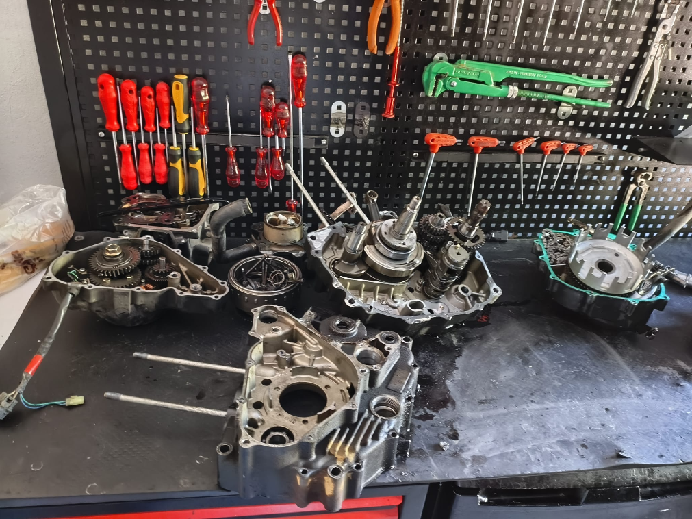

Vee, motor toplandı.
Bu serüven bana neredeyse bir motor parasına patlamış olsa da toplam maliyet (motor + tüm bu tamir işleri) piyasadaki 250cc motor fiyatlarının hala bir tık altında kaldı. En önemlisi de artık gaza basarken "Acaba şurası patlar mı, burası çatlamış mıdır?" diye kafamda soru işareti kalmadı. Canavar şu an 60 bin km'de, umuyorum ki bir 60 bin daha sorunsuz devirecek sağlamlığa eriştik :D

Sağolaın, benim avantajım ustadan dolayı oldu. Benden daha rahatsız bi usta görmeyeli çok olmuştu. Ben bunu yapacam elimden kaçamaz dedi, harbiden de dediği gibi yaptı sağolsun :D
