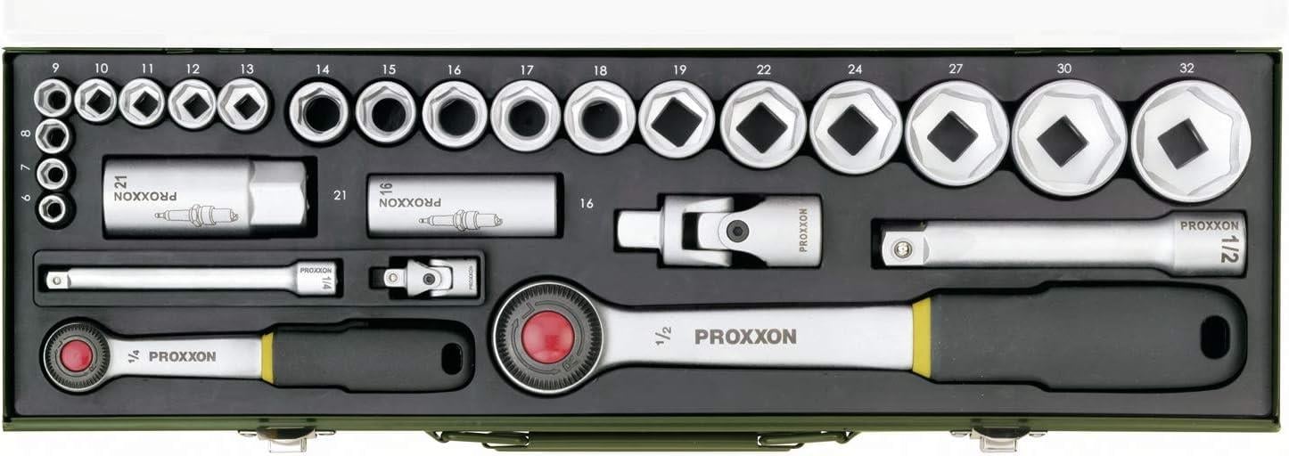

Proxxon kullanıyorum. Son derece sağlam kaliteli.
İzeltaş kötü değildir ama kıyaslamada proxxon hertürlü daha iyi. İzeltaşın kutusu bile plastik, proxxon metal kutu ile gelir.
Hatta motosiklet için aşağıdaki seti tavsiye ederim.
https://www.nalburcenter.com/proxxo...-lokma-takimi-23020-22676?ref=akakce&v=1.92.4
