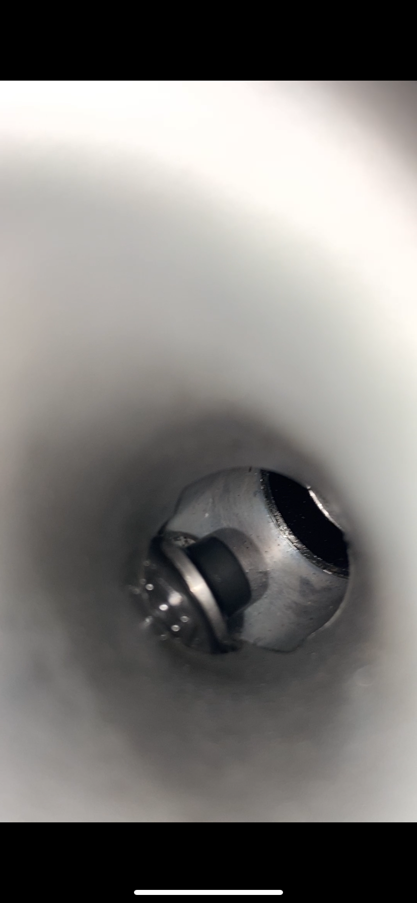

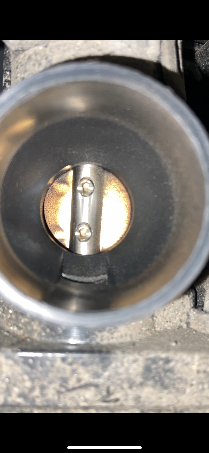

Bundan emin değildim rölanti motoruna benzeyen tek şey bu idi. Fotolar aşağıdadır bu temizlemeden önceki halledi
Buda enjektör uç tarafı
Hepsini balata spreyi ile temizledim

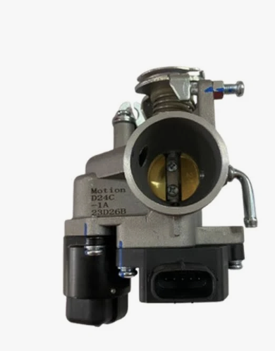

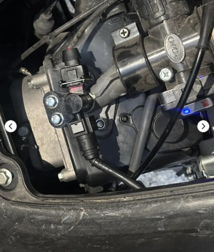

Hocam gaz kelebeği derken böyle kastetmemiştim :) uzaktan komple gövdenin fotoğrafını istemiştim aynı bu şekil:
Sol alttaki siyah parça rölanti sensörüdür.

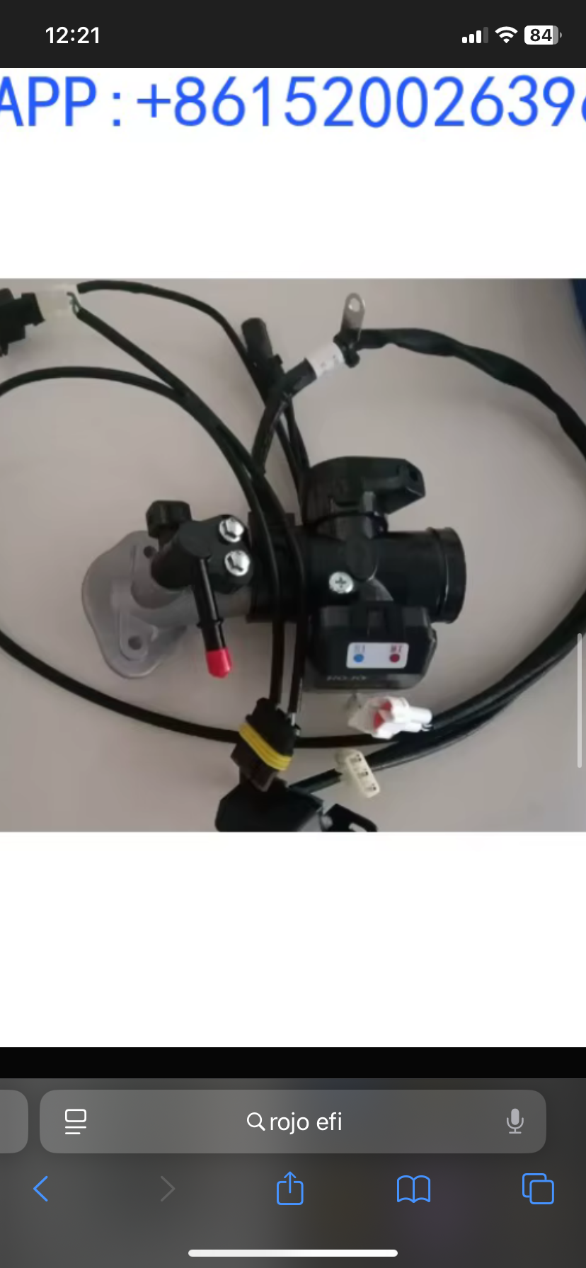

Şöyleki bende böyle bir parça bekledim ama rojo efi beyinli motorumda bu şekilde ecu ve komple içinde
Esasen sistem böyle boğz kelebeğide siyah yerin içinde
Siyah yer sökülüyormu? Bu kelebeğe ilk kez denk geldim.

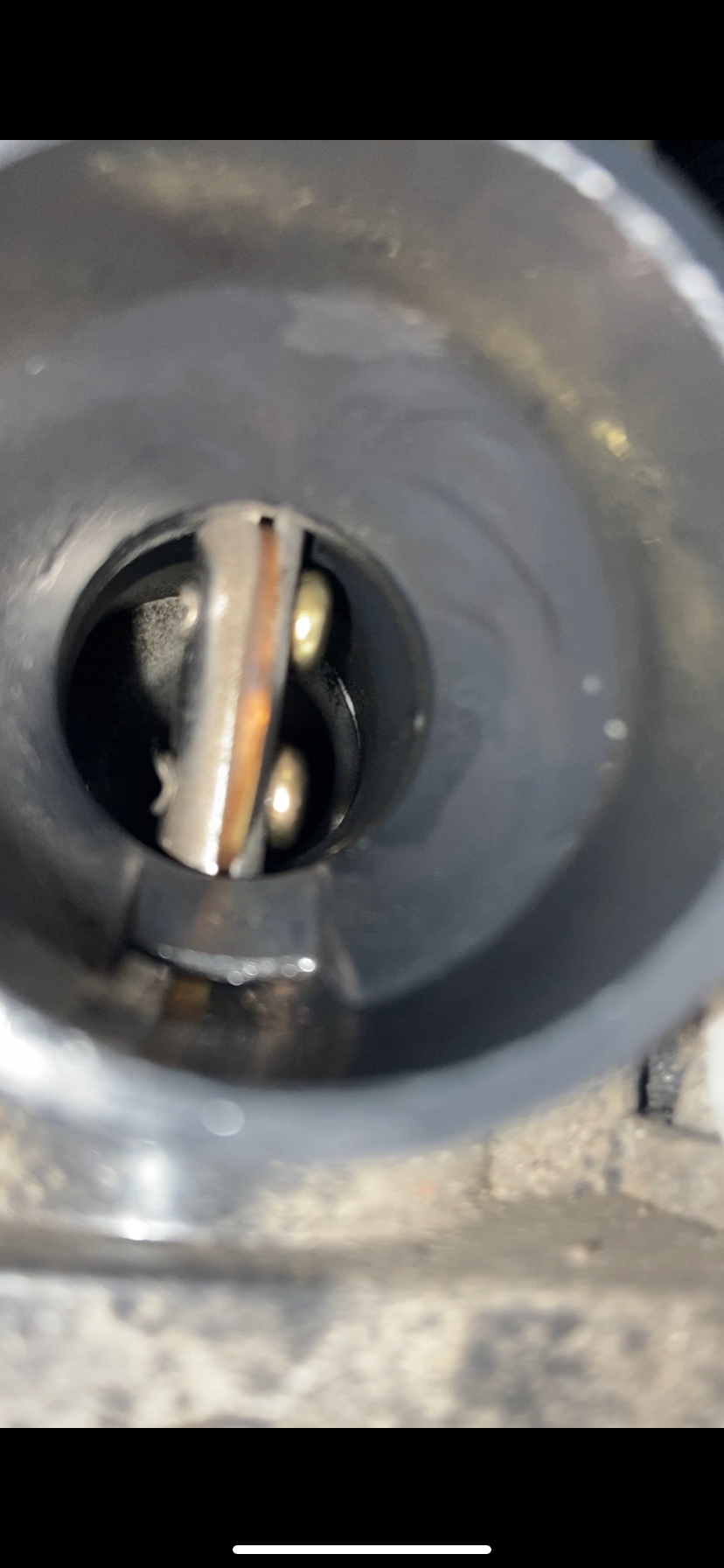

Bugün kontak açık fakat motor çalışmazken elciği oynattığımda gaz verir gibi pompanın çalıştığını farkettim bu normalmi ? elciği hafif açmadan artık çalışmamaya başladı

Güncelleme yapayım. Mecburen yüksek devir kullandığım için manifoldttan yağ buharı filtre kutusundaki dekten filtreye etki etmiş kutuyu söktüm direk çalıştı. Geri koydum bir kısa süre sonra yine aynısını yaptı bu arada yokuş çıkıp durunca stop etme başladı. Bende filtre kutusundaki deliği kapdım buhar gelmesin diye. Kelebek üstündeki bypass vidası ilede oynadım şuan eski yerinde. En son filtre borusu üstndeki tapalı deliği açtım iyileşti. Enjektöre yakıt geliyor enjektör çalışıyor subap ayarıda yapıldı 2 kere
