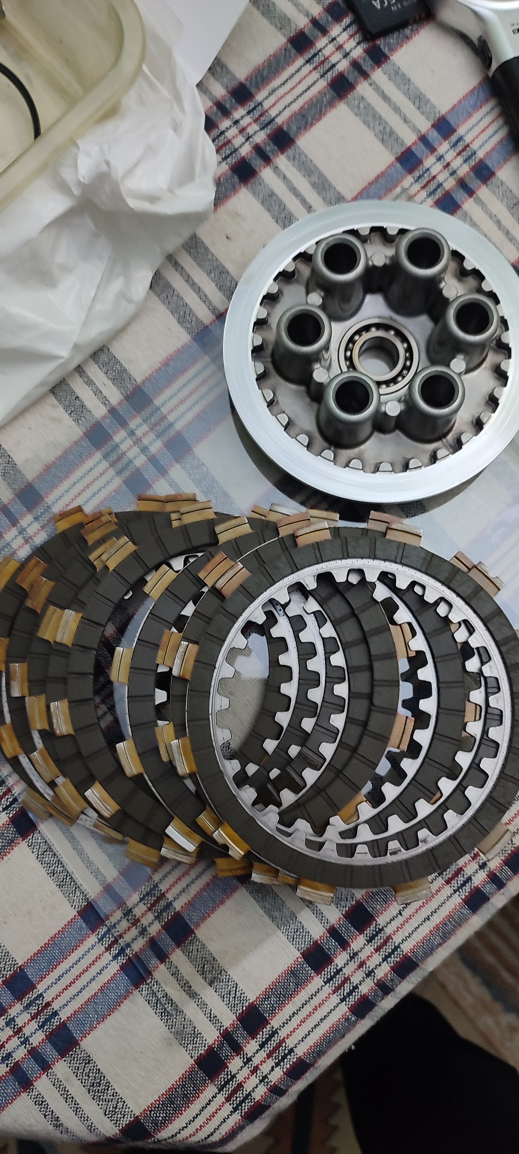

Merhaba arkadaşlar;
Yamaha xj6 motorumda normal giderken debriyaj ve vitesle ilgili hiçbir sorunum yok, fakat ısındıktan bir süre sonra normal durduğumda yarım saat sonra boşa almak istediğimde zor boşa geçiyor hafif gaz verirsem geçiyor birinci vites veya diğerlerinde atlama veya debriyajda kaçırma ses vs hiç sorun yok.
İlk çalıştırdıktan 10 15 dk içinde normal boşa rahat geçiyor.Kullandığım yağ 10 50 tam sentetik castrol hep bu yağı kullanıyorum senelerdir.Daha önce 40.000 km önce ebc nin full setini alıp takmıştım.Servis klavuzuna göre balata ve saçları ölçtüm hepsi servis limitlerine bile inmemiş yani bir sorun yok.
Motor orta sehpadayken bire alınca arka lastik sert dönüyor ayakkabı altını sürtünce sert dönüyor durmuyor bile😁...
Yağdan kaynaklanma ihtimali olabilirmi veya debriyaj tasında çok minik zorlarsam hareket eden boşluk var videoyu ekledim.Tavsiye ve yardımlarınızı beklerim...

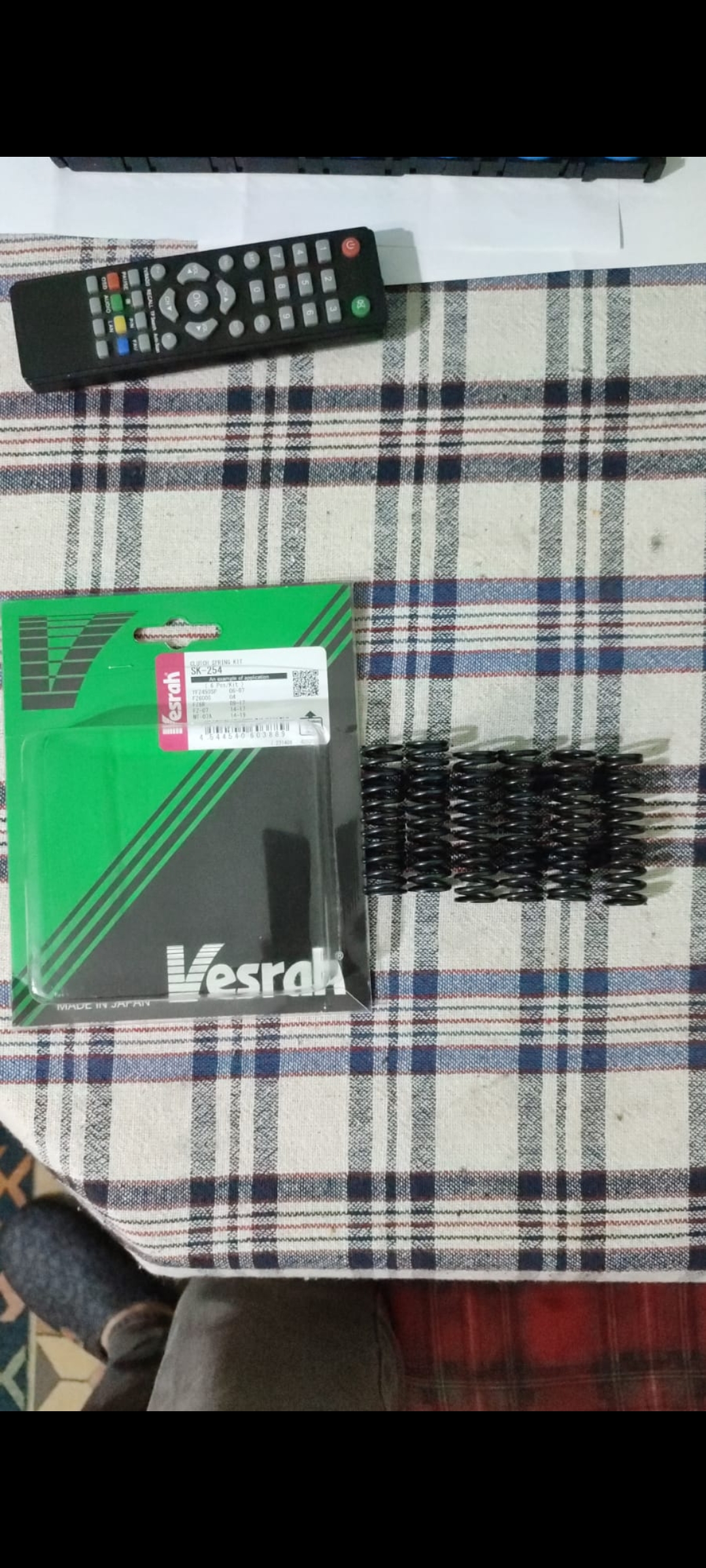

Bir tek yaylar 52.3 mm limit yerine 51.7 mm çıktı.Normal yay uzunluğu 55mm 54 mm denmiş klavuzda.Debriyaj ayırıyor baskıları balatalardan zaten debriyaj kaçırma yapmıyor yani yaylar tam itiyor yüksek devirdede test ettim...

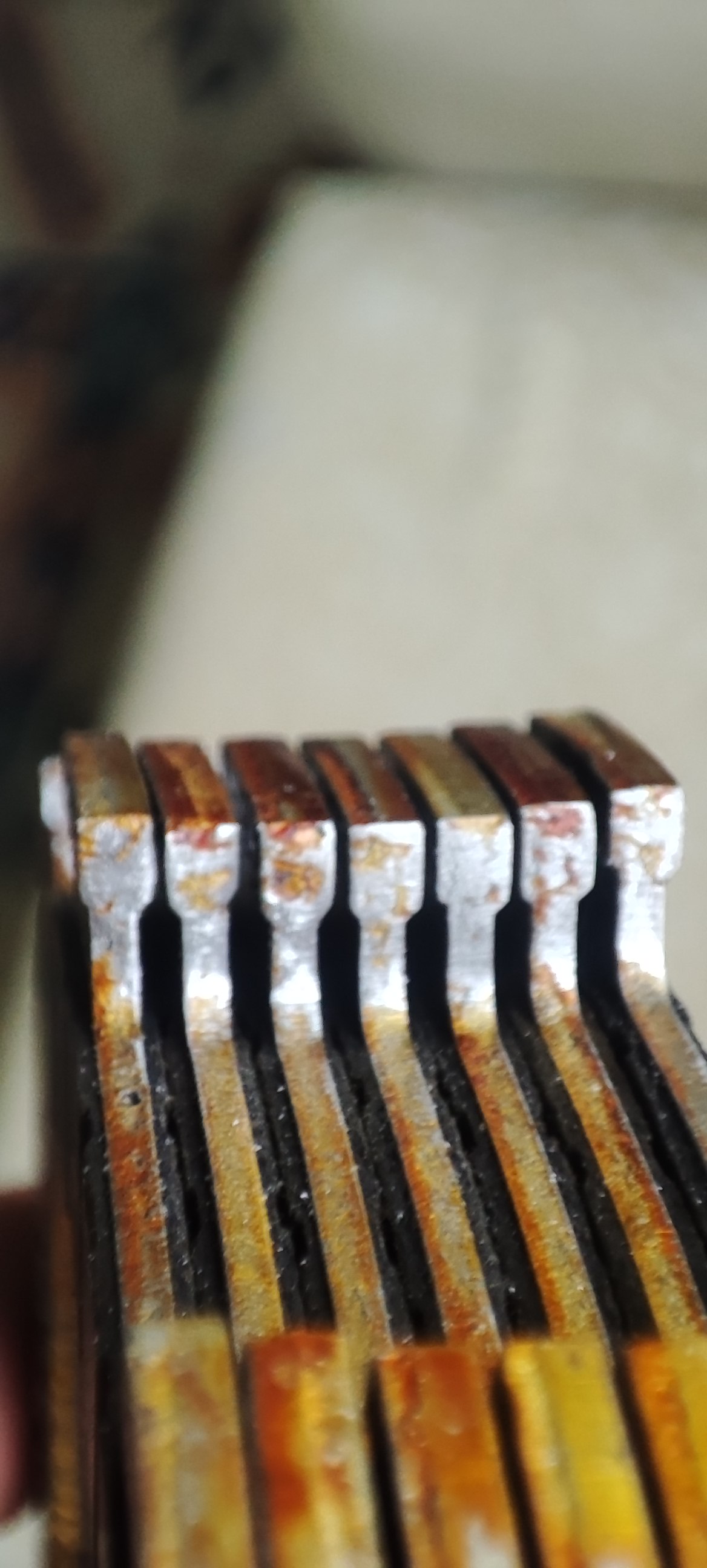

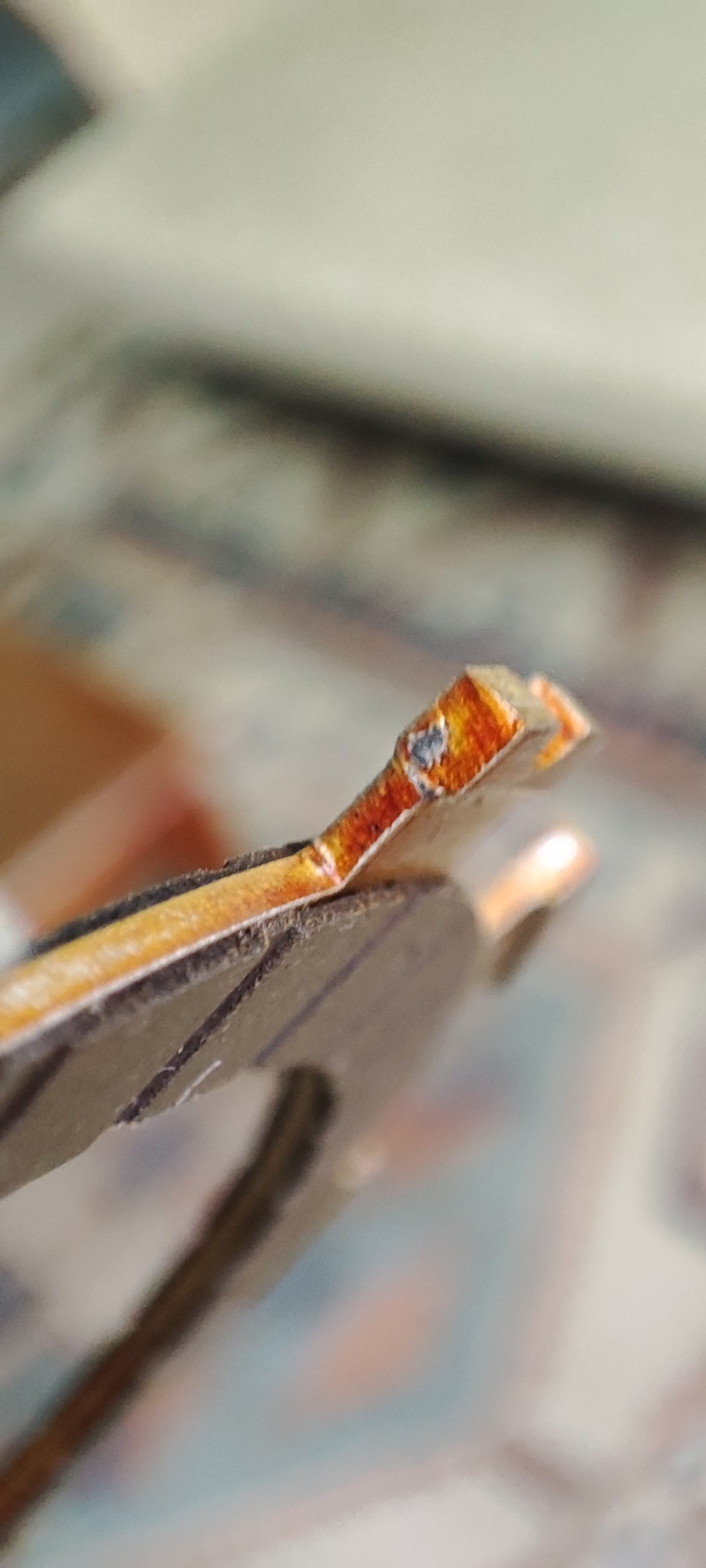

Kimseden ses yok durumu çözmeme az kaldı balatalar ayrılmıyor tam ısınınca...Kendin pişir kendin ye😁 balata tasa oturan çıkıntılarla karşılığını sürtünmeden dolayı yer yaptığı için hafif eğeliyorum:

Debriyaj ısınınca ayrılmama gibi bir problem var, köşeler belki bahsettiğiniz gibi takılıyor olabilir ama daha öncesinde hiç böyle bir problem yaşayan görmedim (hatta tastaki izelere baktığımda orantılı bir şekilde iz olmuş).

Eğer bu konuda tecrübeniz olduysa evvelden ve tas içinden herşeyi kontrol ettiyseniz, vites hilaliyle alakalı bir durum da olabilir. Takılma, vitesten çıkma geçmeme gibi durumlarda benim şüphem o parçadan olurdu.

Motoru minik ileri itersem boşa geçiyor, yağ kaltesiyle alakalı sanırım tük bakataları baskıları ölçtüm servis limitinin üzerinde...Hafif sıkma değilde hafif sıkıkken bırakıp minik gaz verirsem boşa geçiyor.Birde bazen yapıyor gibi de %90 sorun yağda...
Ebc nin takımını almıştım yaylar servis limitinin altında çıktı diğer parçalar yeni gibi kalmış...Tasta notch yani balataların iz yapıp yapmadığınada baktım hiç iz yok.En son fotoda minik çapakları hafif eğelemiştim belki takılı kalıyor ısınınca ayırmıyormu diye...Dün topladım motoru ısınınca yine aynı.Birde Debriyaj tasının ortasındaki ayarıda tekrar ayarladım...Yeni yayları bugün alıp takıcam...Evet yağa yatırmıştım taktığım zaman...Vitesten çıkma kaçırma atlama yok ne oluyorsa ısınınca sertleşiyor...Motulun 10w40 tam sentetik yanınıda deniycem...
Balataları ve saçları baskıları takmadan önce yine 10w50 tam sentetik yağ ile yağladım öyle taktım...Motoru ilk çalıştırdım, birinci vitese takınca motor sağlam bir öne doğru hopladı, sonra boşa alıp tekrar taktığımda gider gibi yaptı hopladı, biraz ısındıktan sonra vitesteyken debriyajı çekip gaz verdim aradaki yağlar gitsin diye bu sefer düzeldi, yani bu yağ tam sentetik sanki çok yapışıyor balatalarla saç arasına yapışıyor iyice gibi...

Yayların görevi balataları saclar ile kavuşturmak bu ihtimal bana biraz zayıf geliyor çünkü maneti çektiğimizde yayların işlevini devre dışı bırakmış oluyoruz. Belki şöyle bir şey yapılabilir, her yayın başında olan civataların tork değerleri kontrol edilir eğer olası bir gevşeklik varsa böyle yapabilir.

1. Yaylar limitin altında kalmış, ondan olması muhtemel. Yayları da değiştirmek lazım. Yayları sıkarken tork anahtarı kullanmak gerek.

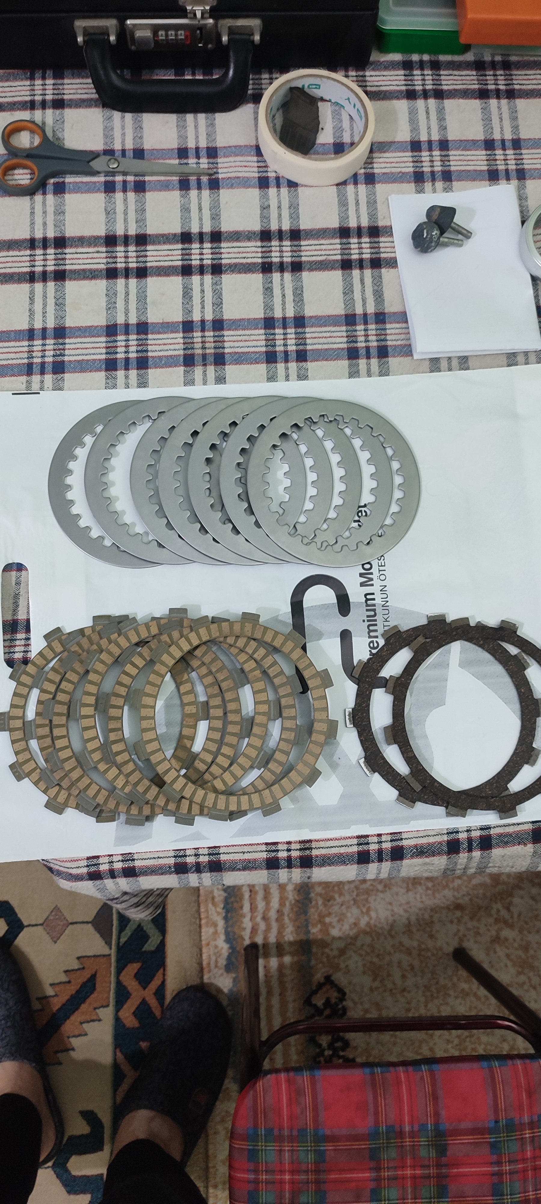

2. Balatalar yanlış takılmış ya da orijinalinden daha kalın olabilir. Balata disklerinin hepsi birbirine benziyor ama baştaki ya da sondaki diğerlerinden farklı oluyor genelde.

Gönderdiğim videodaki yorumlarda yaylarla ilgili ilginç bir bilgi var, yaylar ısınınınca yumuşuyormuş.
1 With time, the clutch springs being heated again and again, starts to lose elastic properties, they start to give less and less pressure with temperature, so they start to fail in having enough pressure to move the bike. That is why this issue is a mystery, because the spring problem is only noticeable when the springs are HOT and you measure the pressure (K - Hooke's Law constant). You will find them, very soft.

Evet en dipteki balata farklı biraz daha büyük altındada iki adet çember yüzük var, sonra o baskıyla sabit kalsın diye çok ince tel var.Videodaki 6. dakikadaki yeride ayarladım çekince maneti eşit konumda oklar, ben en son ebc nin kitini almıştım yay saç ve balatalar o kitte sadece en dipteki farklı çıkmıştı dediğiniz gibi orjinalde en dipteki ve en baştaki balatanın tipi değişik bundanda olabilir.Evet yağ kalın geliyor biraz sanki...yaylar bugün elime ulaşır...Gelişmeleri paylaşıcam teşekkürler ilgi ve destekleriniz için...

Arkadaşlar yayları yenisiyle değiştirdim, 10w50 castrol tam sentetik yağı 10w40 7100 tam sentetikle filtreyle değiştirdim...Bugün test ettim yine aynı...Orta sehpada motor sıcakken arka lastik havadayken dönüyor ayakla elle durdurulamıyor gibi fakat aynı motordan arkadaşımda var onunki duruyor elle veya ayakla durdurmaya çalışınca sonra lastik durunca tekrar dönmüyor...
Debriyajıda tam milimetrik ayarladım tasın ortasından ve manetin oradan olması gibi...Debriyaj teli ısınınca salıyormu bile edim bi o kaldı onuda değiştiricem...Bir fikri olan varmı balata ve saçlar ebc nin olmadı onlarıda orjinal yamahayla değiştireyim diyicem ama tas mekanik olarak gözle bakıldığındı birbirini baskılardan ayırıyor...Balatalar eskimiş desem baskılarla servis limitlerinin üstünde yani yıpranmış eskimiş değil...
Bir ustaya sordum ısınınca balatalar şişiyor dedi orjinal değil ebc marka takmıştım 25 bin küsur önce...
