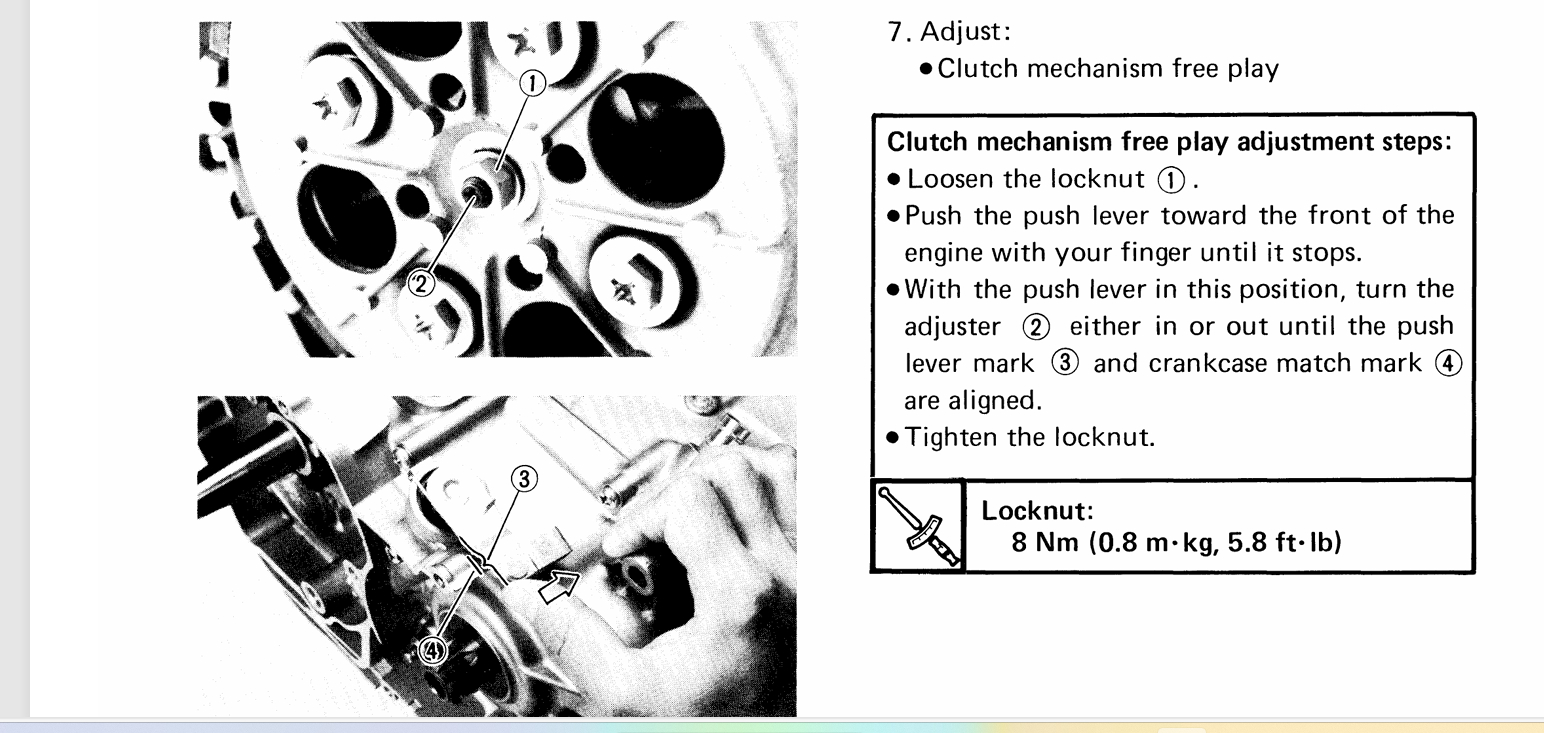

Sizin yolladığını fotoğrafta ortada debriyaj nerede ayırmaya başlasının ayarı.Ortalama yarım mm boşluk olmalı orada...hemen sıfıra sıfır üst baskı plakasına yani en son vidalanan kısım oraya sıfıra sıfır olmamalı...Benim motorda denedim sıfıra sıfır olunca orta devirden sonra gaz açınca balatalar kaçırıyor...
Ayrıca yağ ile yay ile alakası yokmuş tam ayırmamanın...Kaçırırsa yay ile alakası var tam basmadığı için...50 100 km normal sakin kullanmalı debriyajı alışması için...
