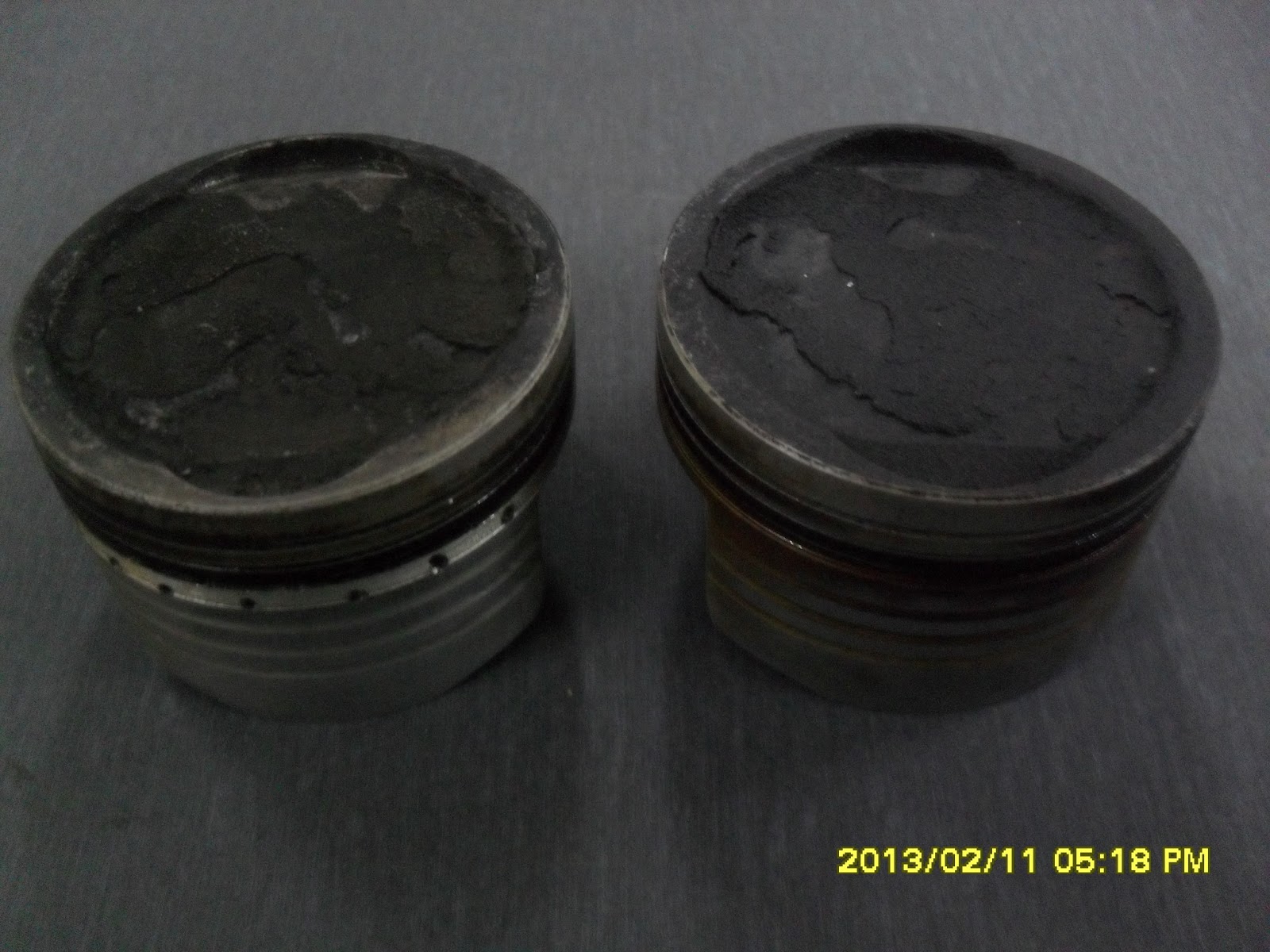

sağır kalan motoru şöyle anlatayım size, böyle bir şey gerçekten var fakat rodajla alakası yok.
piston üzerinde ve subapların üzerinde fazlaca kurum birikirse yanma odasının hacmi azalacağından fakat bu durumda yine orijinal hacime göre yakıt geleceğinden yanma odasında yakıt tam anlamıyla yakılamaz ve performans kaybı yaşanır. Bu bir kısır döngü gibi piston üzerindeki kurumun artmasına sebep olur.
Piston üzerinde kurum birikmesine sürekli alt devirlerde kullanmak, zengin yakıt karışımı, kötü yakıt gibi şeyler sebep olur.
Kurumların giderilmesi için motoru bir süre yüksek devirde çalıştırdığınız zaman bu kurumlardan kısmen kurtulmuş oluyorsunuz. Motor açmak denilen şeyde bu oluyor. :)
Kurum benzinli motorlarda ister istemez oluşan bir şey, resimlerden ne demeye çalıştığımı anlayabilirsiniz.
