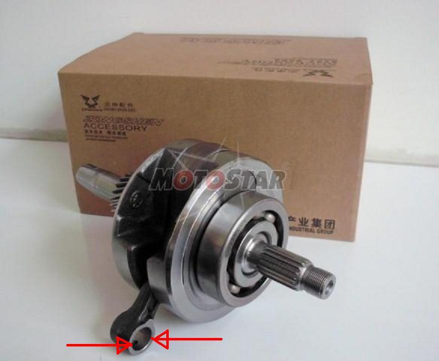

silindirin kartele takıldıgı bu bosluk cogu cg motorda 70 mm dir.
eger senin motorda da 70 mm ise ve piston baglantı yuvası da 15 mm ise 65.5mm silindir pistonla
motorunu 166 cc ye cıkartabilirsin

krank değişmeye gerek yok.
bence işçilik en az 50 lira alırlar,
karteline uyarsa sadece silindir piston takman yeterli.
daha da güç artsın istersen o zamanda üst kapak değişirsin.
sadece 65.5 silindir piston sana yetecektir

Eğer karter boşluğu 70mm ve piston bağlantı yuvası 15mm ise;
65.5mm silindir seti(silindir+piston+segman)alınacak
