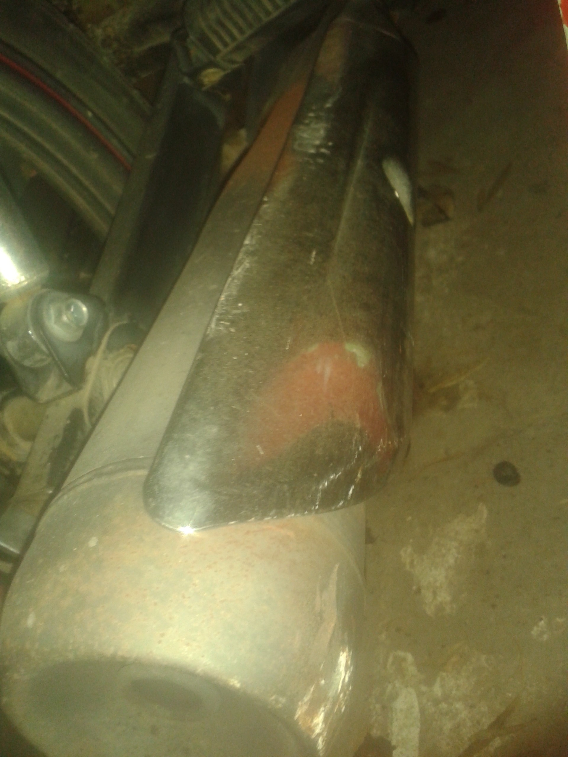

Öncelikle motoru aldığım da dikkatimi çeken bazı şeyler oldu. Egzozun sol kısmı hafif içe göçük ve üstü küf yapmış. Bir güzel zımpara + WD-40 çeksem hallolur mu o? Ayrıca arkadaşımda da aynı şekilde 2014 modeli var. Pırıl pırıl parlıyorken benimkinler biraz lekeli, şu zamana kadar hiç WD-40'lamadım ama bir türlü parlamıyor, nemli bezle silsem dahil. Bu göçük normal mi? Birisi yazmış somonlara mı ney deymesin diye, orjinalin de mi öyle? Tam olarak anlayamadım da... Motor yatmış desem lastik oraya gelmez, biraz saçma olur.
Ek olarak babam yetkili servise gitmiş, egzoz boyası varmış. Onu mu yapmalılar, yoksa egzoz değiştirmek daha mı iyi olur? Göçüğe nazaran?

Egzozun solundaki göçük orjinal.
13 Ara 2004
13,918

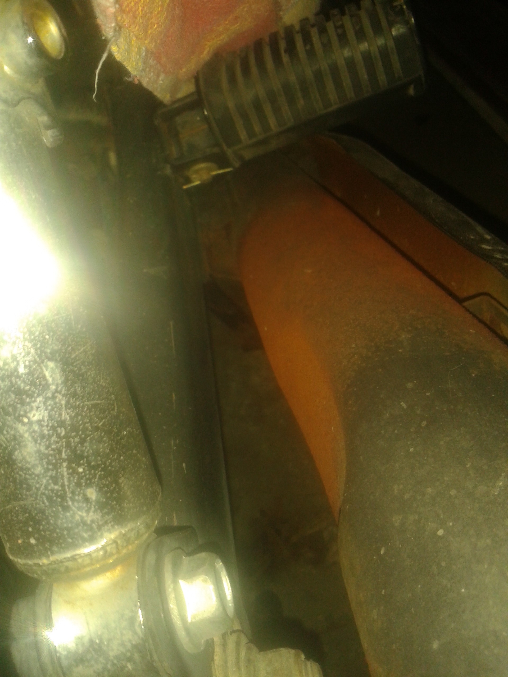

Nikelajında değil yalnız benim göçük. Nikelajı kaplamayan o boyanabilen kısım varya, işte orada göçük. Şu dersimi bitireyim, fotoğrafını atarım.

Bu egzoz komple nikelaj. Siyah olan egzozda da boyanabilen kısımda aynı yerde göçük var.

Aynı yer işte. Egzoz mafsala çarpmasın diye göçertiyolar :)
Ustam açıkçası çok rahat 2 haftadır bu konuya kafamı yoruyorum, yok işte 200 TL ulan uğraş dur felan diye. Beni aydınlattığın için bu konu da çok teşekkürlerimi sunuyorum. Boyama işlemi felan bana kaça patlar işçiliğiydi ıvır zıvır? Bu konu da bilgin var mı? Ayrıca diğer sorularıma da bir cevap bulabilirsen kafamda ki soru işaretlerini temizleyeceksin ki ben de adam akıllı YGS-LYS'me çalışayım. :)

Egzozu avuç taşlama aletiyle kendin kazıyıp boyayabilirsin. Egzoz'u söküp götürürsen egzozcular 50 liraya falan yapar tabi uğraşacak adam bulman lazım herkes uğraşmak istemeyebilir egzoz kazımakla.

Zımpara işini kendim yaparım da boyamayı adam yapsın, pürmüz felan kullanıyorlarmış. Daha da kötü yapmayalım.
Diğer sorularıma bilgin varsa cevap bekliyorum. :)
Boyayı egzoz boyası al sprey boyayı sık geç çok ince düşünme. Zaten kargo dahil 100 liralık egzoz.
