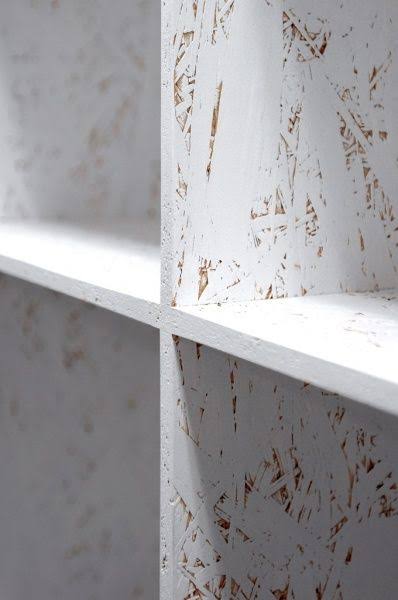

Şimdilik detaylar bunlar, ahşap deck maliyeti katlıyor çarpıyor yine katlıyor. Onun yerine boyalı ve vernikli osb kullanılabilir mi diye bir parça osb yi işleyip dış mekanda test edeceğiz.

Dış yüzey için deck e daha uygun bir alternatif olarak osb, alçıpan veya en ideali betopan da düşünebilirsiniz. Bunların üzerine de iki kat dış cephe boyası gayet yeterli olur. Hickson deckor'un su bazlı dış cephe boyaları var çok da güzel tonları mevcut(olibe, aqua vb..)ben ahşapta kullandım çok memnun kaldım. Güneş, yağmur, çamur, rüzgar... Hiç bir şeyden kolay kolay etkilenmiyor.

Osb bütçe planlaması açısından ilk sıra da ancak uzunluk 3mt olduğu için yan cephelerde 2 parça osb olmasını hem görsellik hem de sızdırmazlık/esneme riskini almak istemiyorum. Son çare olarak, şuanki garaj gibi uzunluk 244 e indirilebilir.
Osb lake yüzey bir çok renk tonu olsa da en doğalı beyaz gibi duruyor, hem de Bodrum temamıza uygun olur. Hatta Bodrum evleri gibi kapı mavi olup, yan cephelere mavi pencereler çizilebilir.

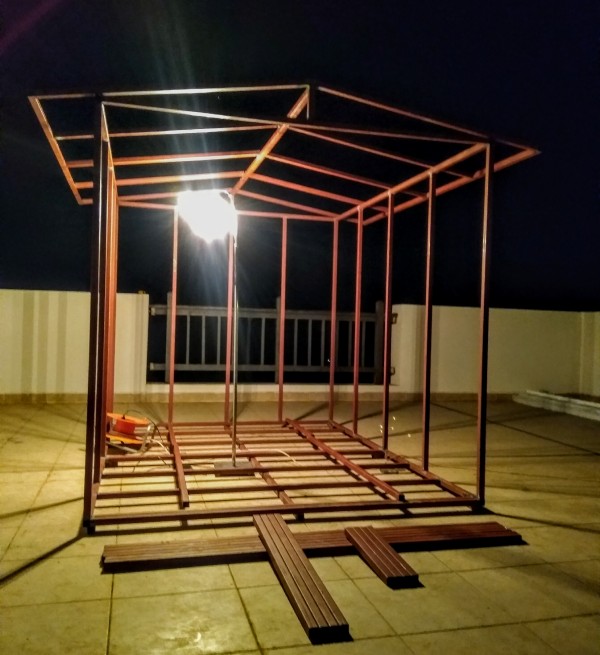

İskelet için ideal saydığım ölçülere göre kesimleri gerçekleştirip, yan kanatlara başladık.
Diğer yan taraf için kollar sıvandı.
Kanat birleştirme..
Arka dikmeler..
Genişlik artıp iki büyük motor konaklayacağından taban ayakları için bu sefer farklı bir sistem..

İnat ettik iskeleti bitirdik, dolunay eşliğinde bol sivrisinekli bir gece de ana çatı tamamlandı.
Yarın ilk iş kaynaklar güçlendirilip çift kapı takılacak ve zemine ek ilavaler yapılacak.
Yarım günüm boş olduğu için ancak boya ve ayarları tamamlanır, kısmetse cumartesi kaplamasına geçilir.
Net ölçüleri, direk kesim alacaklar için ayrı ayrı boyutları ve tüm detayları ekleyeceğim.
Daha iş çok, herkese selamlar.
