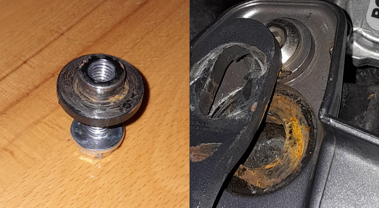

merhaba dostlar,
çanta demirinin takıldığı parça (ustamızın dediğine göre puntoluymuş normalde) koptu. bunu çelik macunu vs. ile yapıştırmak mümkün olur mu?
selamlar.

Dikkat edersen çıkan parçanın iki tarafında da civata boşluğu var. Alttan pullu civatası düşmüş olabilir. Motorda ki parça büyük ihtimal alüminyum, çıkan parça ise demir. Yani ikisini birbirine kaynatman zor.
Motordaki parçayı sökebiliyorsan parçanın alt kısmında uygun pul ve civata ile montajlayabilirsin. En garantisi olur.
