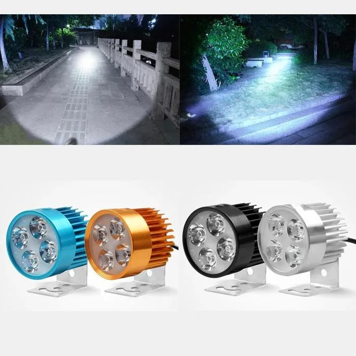

Ben motoruma led sis lambalarından taktım, ve uzunlara bağladım.. Çünkü motoru orman yollarında gezinti için kullanıyorum.. bunlar muayenede herhangi bir sorun yaratıyor mu acaba ?
Epey de parlak, şunlar..
