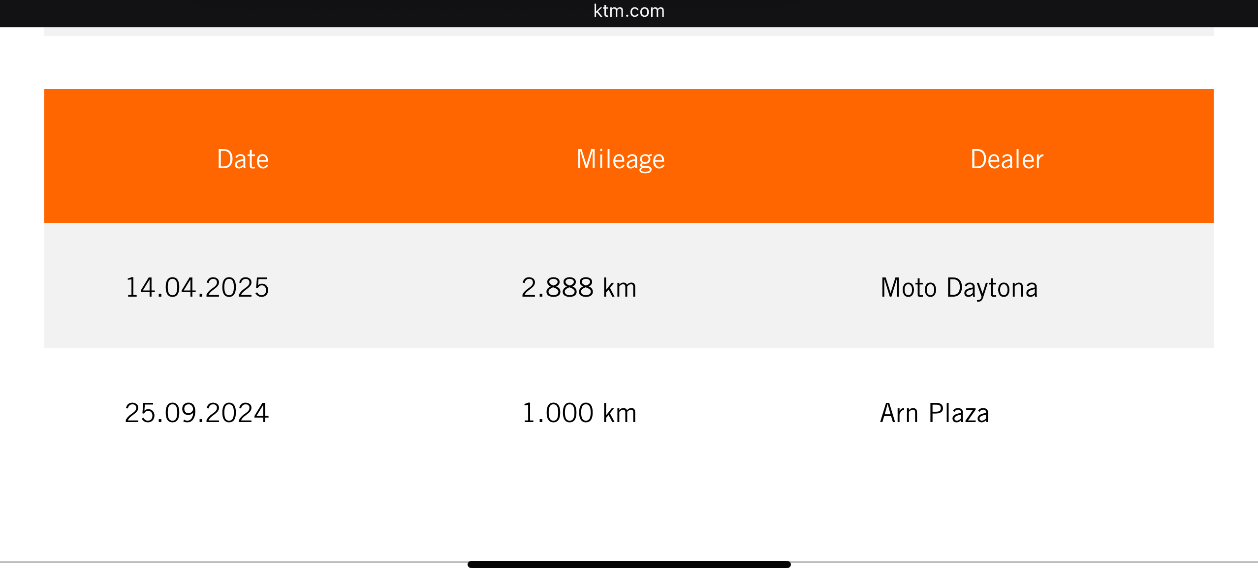

Burada bir nüansı yeniden vurgulayalım. Çünkü bazı üyelerimiz ısrarla "Tüketici Hakem Heyeti"ni adres gösteriyorlar.
Tüketici Hakem Heyetlerine yapılacak olan başvurularda parasal sınır her yıl yenilenir. 2025 yılı için bu sınır 149.000 TL'dir.
Şimdi yazılana göre motosiklet 2023 model KTM Duke 250. Bu motosikletin fatura değeri 149.000 TL'den yüksek ise zorunlu olarak Tüketici Mahkemesinde dava açmak gerekir. Tüketici Hakem Heyetleri başvuruyu kabul etmez.
Ayrıca KTM'nin verdiği yanıt her haliyle cehalet kokuyor (veya bile isteye yanlış yönlendirip, korkutmaya çalışıyor avukatları). Araçta garanti süresi içinde çıkan ayıplardan satıcı, üretici ve ithalatçı müteselsilen sorumludur. Sizin kaçıncı sahibi olduğunuz önemli değildir. Önceki sahibine git argümanı hukuken geçersizdir. Bizim milletimizin bu konudaki cehaletine ve iş takibindeki umursamazlığına sığınıyorlar.
Elinizdeki fatura, servis kayıtları, arıza bildirimi ve tüm diğer belge ve bilgilerle yasal parasal sınırına göre acilen hukuki süreci başlatın. Şu konuda detay vermiştim.

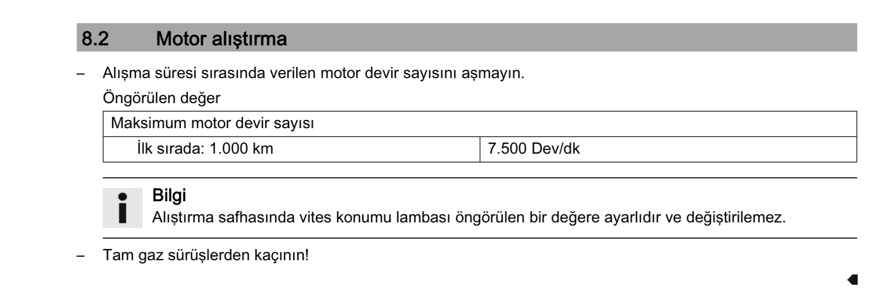

Herkes birşeyler yazmış bende fikrimi söyleyeyim.
Uzun süredir KTM kullanıcısıyım.
Şuanda kullandığım 1190 ADV modelinin devir saatinde kırmızı bir bölüm yok misal. En yüksek 12bin devir gösteriyor, sonuna kadar da çeviriyor motor. Neden böyle olduğunu araştırdığımda KTM'nin oraya kaç devir yazdıysa motorun o deviri çevirebilmesi gerektiğini ve kullanıcının da o özgürlüğe sahip olması gerektiğini savunduğunu okudum. Ama resmi olmayan bir bilgiyi okudum diye motoru 12bin devirde sürmedim tabi. Açtım kullanım kitapçığını okudum.
Adamlar diyor ki, redline yok ama vites değiştirme uyarısı veren ışık var. Hem yanıp söner hem sürekli yanar.
Motor ilk 1000km de iken bu ışık 6000 devirde yanıp sönmeye başlar, 6500'de sürekli yanar. Daha üstüne çıkma diyor.
Motor ilk 1000km tamamladı, ilk 5000km de ise bu ışık 7500 devirde yanıp sönmeye başlar, 8000de sürekli yanar. Daha üstüne çıkma diyor.
Motor ilk 5000km'yi tamamladı, artık vites değiştir ışığı 10500 devirde yanıp sönmeye başlıyor, 11bin devirde sürekli yanıyor. Dilersen bu aralıkları kendine göre değiştirebiliyorsun. 12binden sonra kesiciye giriyor zaten.
Benim motorum 2013 model. KTM bunu 10 sene önceki motorunda yapıyorsa, emin değilim ama 2023 model motorunda da yapıyordur.
Eğer kullanım kitapçığında verdiğim örnekteki gibi ilk 5000bin kilometreye kadar bir devir kısıtlaması varsa ve servis bunun kayıtlarına ulaşabiliyorsa ve limitlerin üzerinde motosiklet kullanıldıysa firma bu durumda haklı.
Sonuç şuraya geliyor, 2. el yada sıfır bir araç aldıysan kontağı çevirmeden önce adam akıllı kullanım kitapçığını okumak lazım.
Kolay gelsin, geçmiş olsun.

Öncelikli motorun kullanım kitapçığını oku bence. Orada hangi kilometreye kadar yüksek devirlere çıkılmaması tavsiye edilmiş onu öğren.
Sen hatalı kullanmadığını düşünüyorsan durumu mahkemeye taşırsın. Firma senin yada motoru sana satan kişinin yanlış kullandığını ispat edemezse sen masraflarını alırsın mahkeme yoluyla. Ama böyle birşeyi ispat ederlerse ve kullanım kitapçığında da yazıyorsa nasıl kullanacağın, firma haklı çıkar.

Evet arkadaşlar hakem heyeti sonuçlanmış, karar lehime verilmiş. Bu izmir Motodaytona nın yaptığı benim kitabıma göre dolandırıcılıktan başka bir şey değildi. Hakem heyetine bile kanıt sunamamışlar. Kafalarına göre garanti dışı bırakıyorlar. Size önerim hakkınızı her zaman aramanızdır. Iyi akşamlar.
