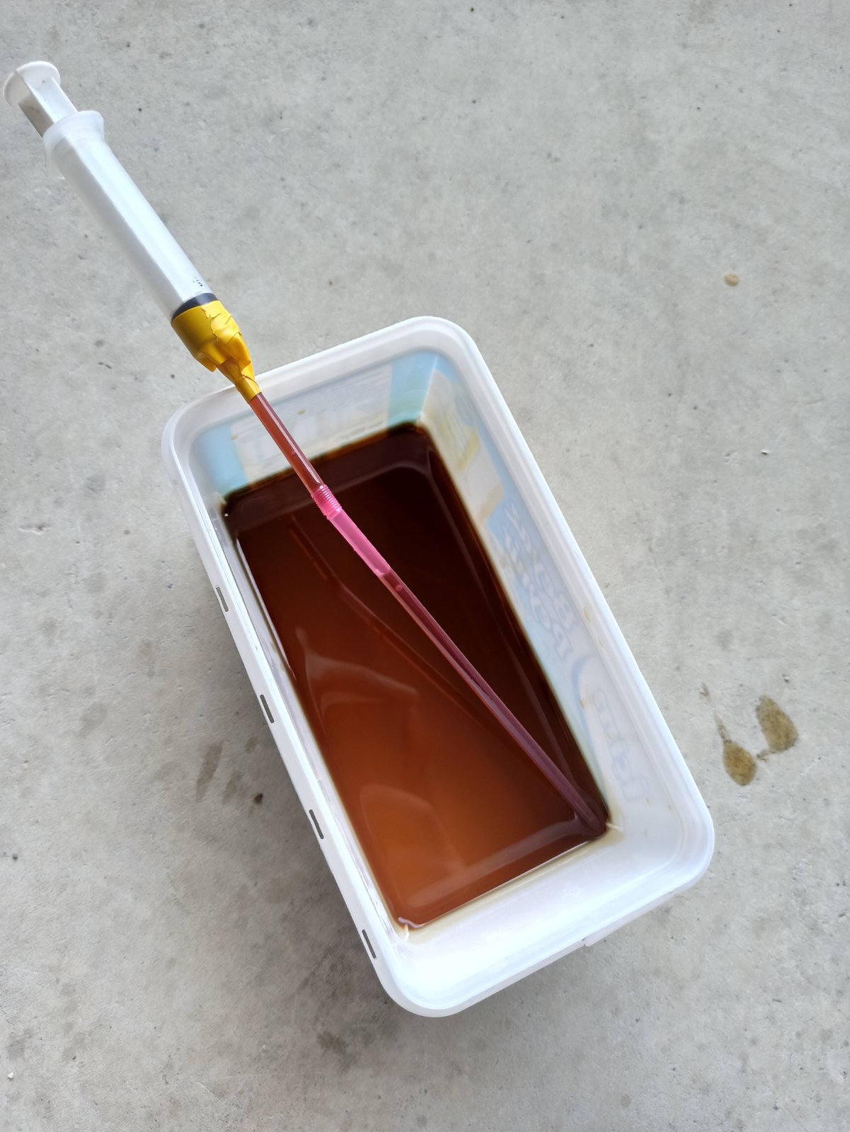

Benim bir sorum daha olacak arkadaşlar; bugün 1 saat kadar daha kullanma fırsatım oldu motosikleti. Hiçbir sorun yok şükür ancak eve dönüp yağı incelediğimde şöyle bir manzara ile karşılaştım:
Bu yağın rengi kahverengi idi çok iyi hatırlıyorum. Şimdi gördüğünüz gibi kırmızıya dönmüş durumda. Antifriz ABRO marka ve kırmızı renk olduğu için ondan şüphelendim ancak dün onu max çizgisine kadar doldurmuştum ve orada bir azalma yok. Yağda da bir artma yok gibi. Serviste motul 5100 koydular ancak hatırlatmama rağmen 15w50 yerine 15w40 olanı koydular zannederim. Acaba fazla ısındığı için mi renginde bir değişme oldu? Gerçi normalde motor yağları ısındıkça kararır ama... Yabancı forumların birinde de aynı durumdan müzdarip olan Duke390 kullanıcıları okudum. Herkes çok normal demiş bu durum için ancak içime de bir şüphe düştü. Sizin yağ renkleri nasıl? Hiç bu tip bir değişimle karşılaşan oldu mu?

Motul zaten kirmizi renk.rengi cok normal.cok killandiysan tapayi acip bir cisimle yagin rengine bakabilirsin.3 bin kmye kadar kirmizi kalir,sonrasi kahverengiye doner.anrifrix karismis olsa antifrizin seviyesi azalir
Yarın bir bakayım o zaman yağa. Takipte olayım bir süre de. Zaten 1000 km sonra bir yağ değişimi yapacağım. 15w50 koyayım bu sefer de bakalım. Yalnız yağın rengi ilk koyulduğu zaman kahverengi idi. Kırmızı Motul'lerden değildi onu net hatırlıyorum. İlginç...

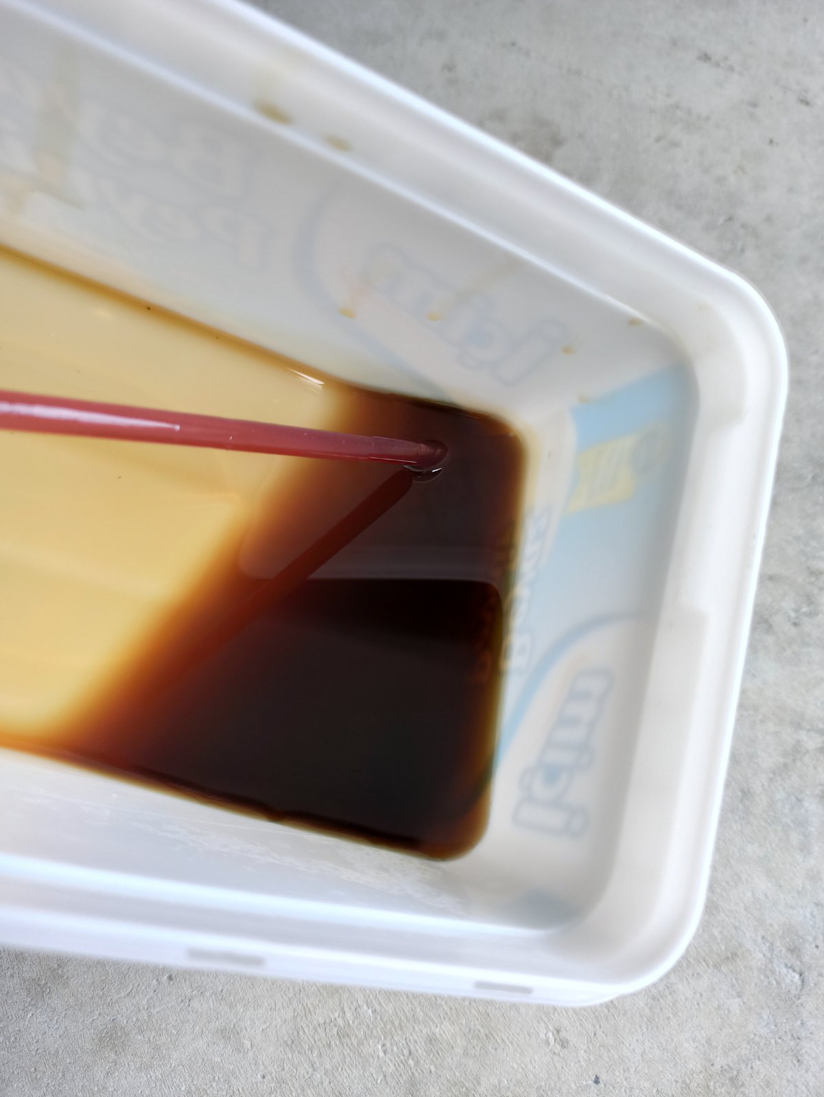

Bir miktar yağı alıp temiz bir kapta inceledim. Viskozitesi normal, rengi de kırmızıdan çok, koyu kahve gibi geldi bana. Sanırım o konuda endişe etmeyi bırakmam gerek. Yalnız motor soğukken gaz verince stop ettiğini fark ettim. Fakat şükür ki stop ettikten sonra ateşlemeye devam ediyor :) Hararet seviyesinin ortalara gelmesini bekleyince de stop etme sorunu olmuyor. Sizde nasıl bu konuda durum?
