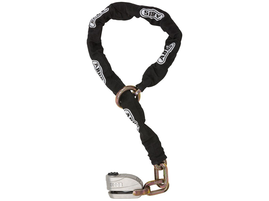

8 mm çok ince, rahatlıkla kesilebilir. Atalarımız "uzun olsun ersin, kalın olsun gersin" demişler. Zincir kalınlığı önemli.

14 civarı olması lazım. Mümkün seviye bilindik marka alın.
Zaten bu zincirlerin çoğunun test videoları internette var, onlara bakabilirsiniz.

Bende Abus granit extreme plus zincir kilidin 170cm olanı var. 170 cm ama arka tekerden direğe/ağaca falan kilitlerken ucu ucuna yetiyor, daha kısa olsa yetmeyecekti. 12mm diye geçiyor ama piyasadaki en sağlam kilitlerden biri. İstanbuldayken evin önünde direğe zincirliyorken özellikle abus yazısı uzaktan görünecek şekilde bağlıyordum ki hırsız görünce uğraşmasın bir sokak ötede dandik zincirle bağlı olan motora gitsin diye.
Ben 2017 başlarında almıştım, 8 yıl olmuş, 12 taksitle almıştım o zamanlar bütçemi zorlamıştı ama iyi ki almışım, hala sağlam, zincirin üzerindeki kumaş kılıf biraz eskidi o kadar, yılda bir leğende suyla yıkıyorum elime ne deterjan gelirse onu atıp, güzel durulayıp kurutup kilit mekanizmasına wd40 sıkıyorum başka bir bakım da yapmadım. yılda bir demişim ama 2 yıl oldu bakım da yapmadım, wd40 sıkayım bir ara aşağı inince.

onguard 8101 Kilit + 14 mm zincir var. Sanırım boyu 150-170 civarıydı. Espressonun dediği gibi bu bile yetersiz geliyor.
eski zincirim ile uzatma yapıyorum , bu zinciri de eski zincirime ve motora zincirliyorum. Anca yetişiyor.
Disk kilidim var alarmlı; motoru değiştirince + U disk kilidi aldım ilave olarak.
hepsini geçtim evimin 15 metre önü emniyet müdürlüğü ve motor bahçede camımın önünde kilitli. Salonda otururken görebiliyorum.
gereken herşeyi yaptım, artık çalarlarsa da helal olsun ne diyim.

Disk kilidinde pim kalınlığına zincir de ise zincirin malzemesine dikkat etmek lazım. Attığınız kilit çok ince 8mm'yi hemen kesebiliyorlar.
bunun 110 cm olanı yetecek mi? ağaca niye bağlıyoruz? tekeri gövdeye zincirleyecek şekilde kullanmıyor muyduk bunu?
bu nasıl? fiyatı da uygun hem de kalın.
110cm olanı kısa gelir.
Ağaca/direğe niye bağlıyoruz, çinkü motosiklet 4 kişinin kolayca kaldırıp bir kamyonet kasasına atıp götürebileceği bir şey, tekeri gövdeye zincirlemek tekerin dönmesi yani motoru yürüterek çalmalarını engeller ama tekerin altına kaykay koysalar bile götürebilirler. Bu yüzden bir yere zincirliyoruz. zincirlerken de arka tekerden zincirliyoruz çünkü ön tekeri sökmek daha kolay, sonra motorun başınd agelince yalnızca ön teker görüp çok olmayalım diye arka tekerden zincirliyoruz. aslında zincir biraz daha uzun olsa şaseden zincirleyebilsek daha sağlam olur.
