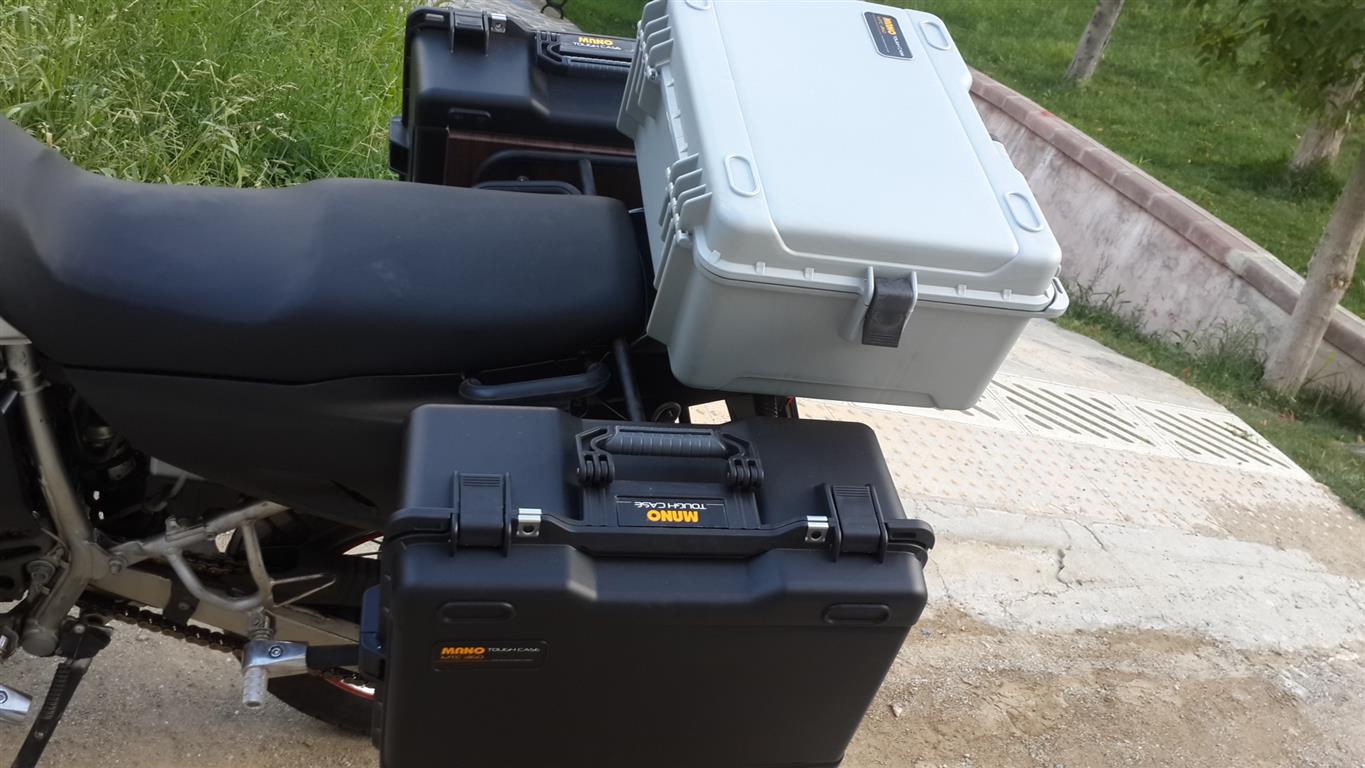

çantalarını değiştirmek isteyen veya yeni almak isteyenlere alternatif seçenek olması hasebiyle almış olduğun çantaların fotoları ektedir.
çantaların tanesini 160 liraya aldım.bu çantalardan N11 deki fiyatları 250 liranın üzerindeydi sanırım.

çantalar sağlam ve su geçirmez olarak yapılmış.hacimleri yeterli büyüklükte..oldukça işe yarayacaklarını düşünüyorum..
ayrıca metresi 1 liradan ince zarif paslanmazdan yapılmış 2 metre zincir aldım.bu zincirleri çantaların her iki tarafına içten monte edicemki kapak açıldığında zincir fren görevi yapsın.

çantaları karaköy perşembe pazarında bulunan tanıdık hırdavatçıya getirttim.körükleride tam karşısındaki dükkanda tesadüfen denk gelip aldım..
eski körükleri hemen değiştim zaten.çantalarımıda monte ettim..
Son şekil aşağıdaki gibi oldu..
körüklerde göründüğü gibi kötü durmuyor bence..gayet güzel ve daha yumuşak..
çantaların arkasına reflektörler diğer bazı yerlerede sadece kawasaki yazısı ekleyeceğim.. o kadar..

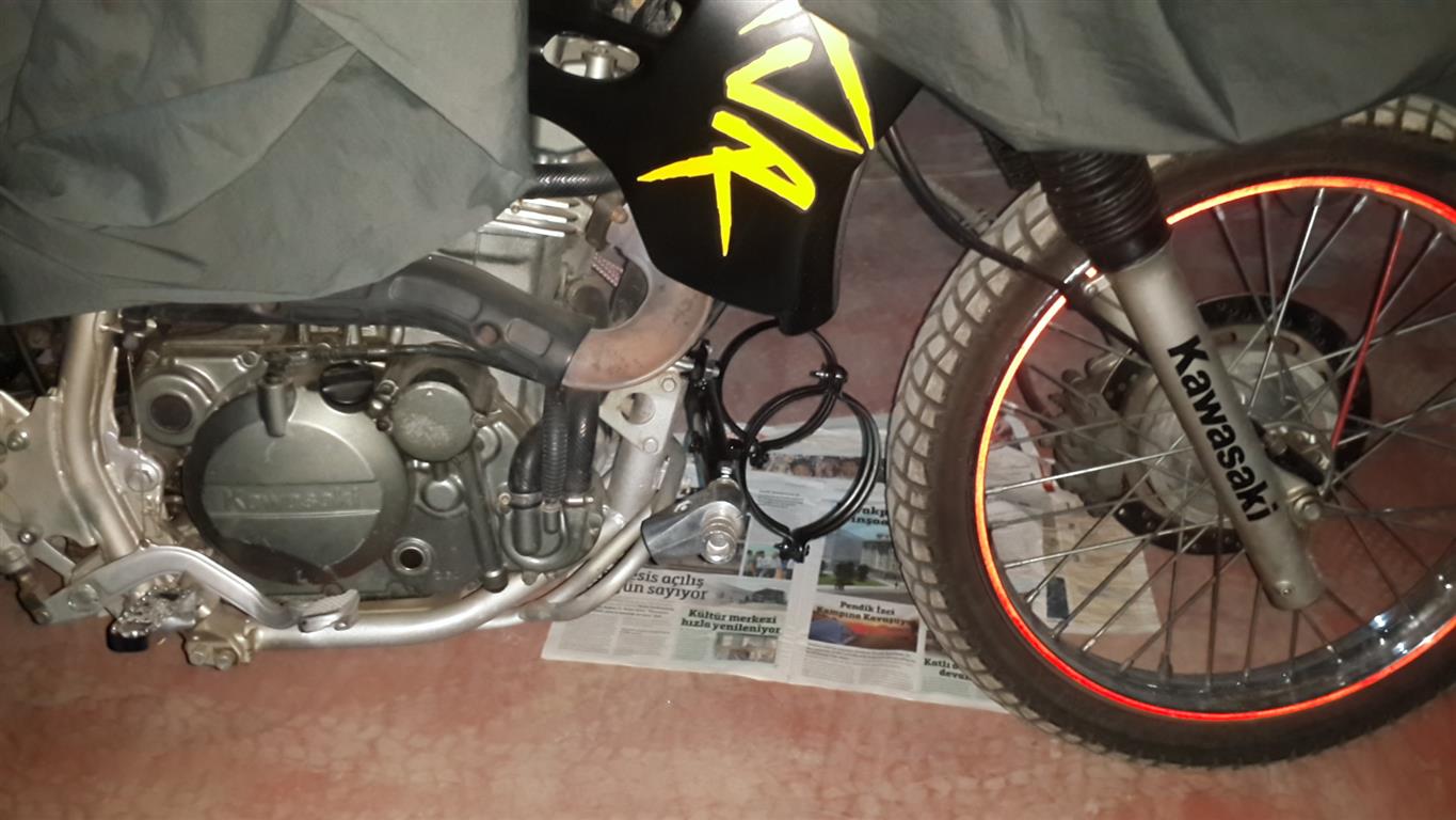

Motorun on korumasinin oraya boru tip bir canta yapiyorum..ayni zamanda üçüncü takim ayak pegleride ilave edicem...malzemelerini aldim..
Bakalim nasil olacak...
Yine benim muadil malzemelerden tasarladığımı düşündüğüm ihtiyaçlarımı aşağıdaki gibi tedarik ettim.
1 adet 100 lük 50 cm pimaş pvc boru
1 adet muf denilen ara parça
2 adet tapa
2 adet kelepçe
toplam 25 lira...

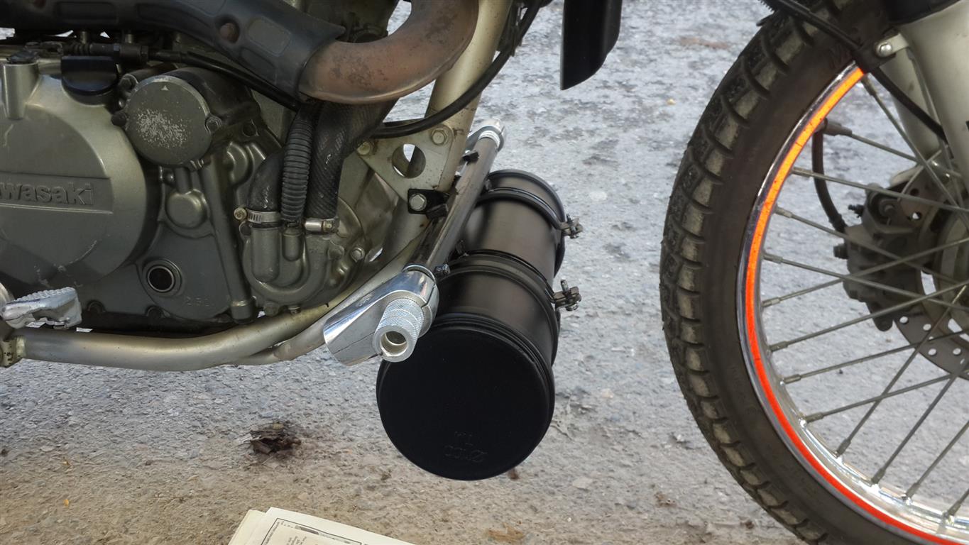

Kawasaki yazısı ve KLR 650 stickerinden sonra şöyle oldu...

Pvc boruyu plastik astar boya ile boyadıktan sonra son kat olarak mat siyah renge boyuyacam..
25 Haz 2005
1,892
Plastik astar boyadan sonra son kat olarak mat siyah boya atıldı arkadaşımın dükkanında.
yağmur çamur,mıcır,taş vs gibi çeşitli dış etkiye maruz kalacağı için uzun süre kalıcı olacağını sanmıyorum..
Arka çantalarda bulunmasını istemediğim anahtar takımı vs gibi şeyleri buraya koydum.
