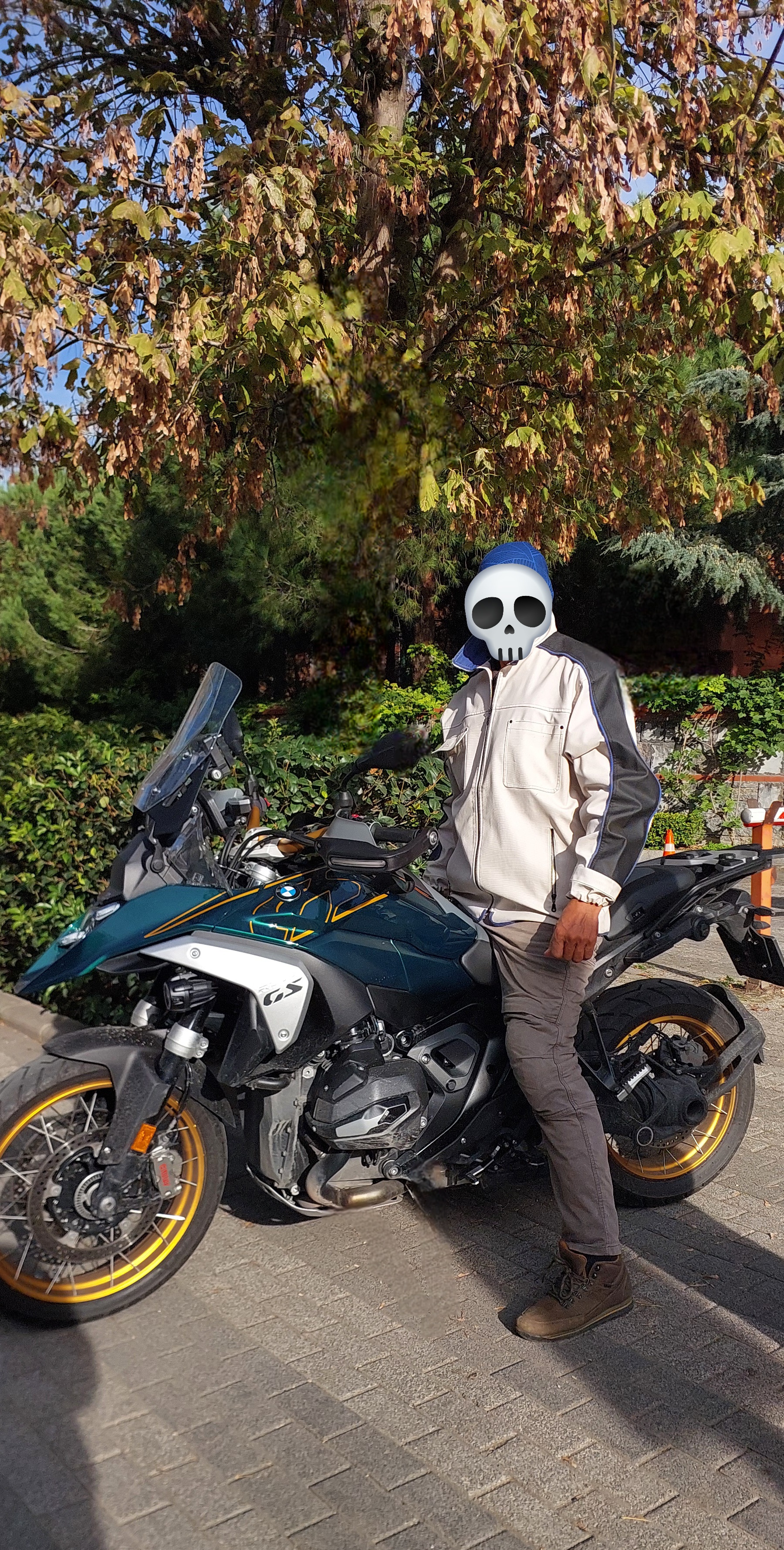

GSX-R 125 alırdım keyfime bakardım. Piyasası düşük olsa da sonuçta Japon asla elinde kalmaz. Parçasını da bulursun
16 Şub 2011
8,913
Gs üzerine cuk oturmuşsun abi 🔥

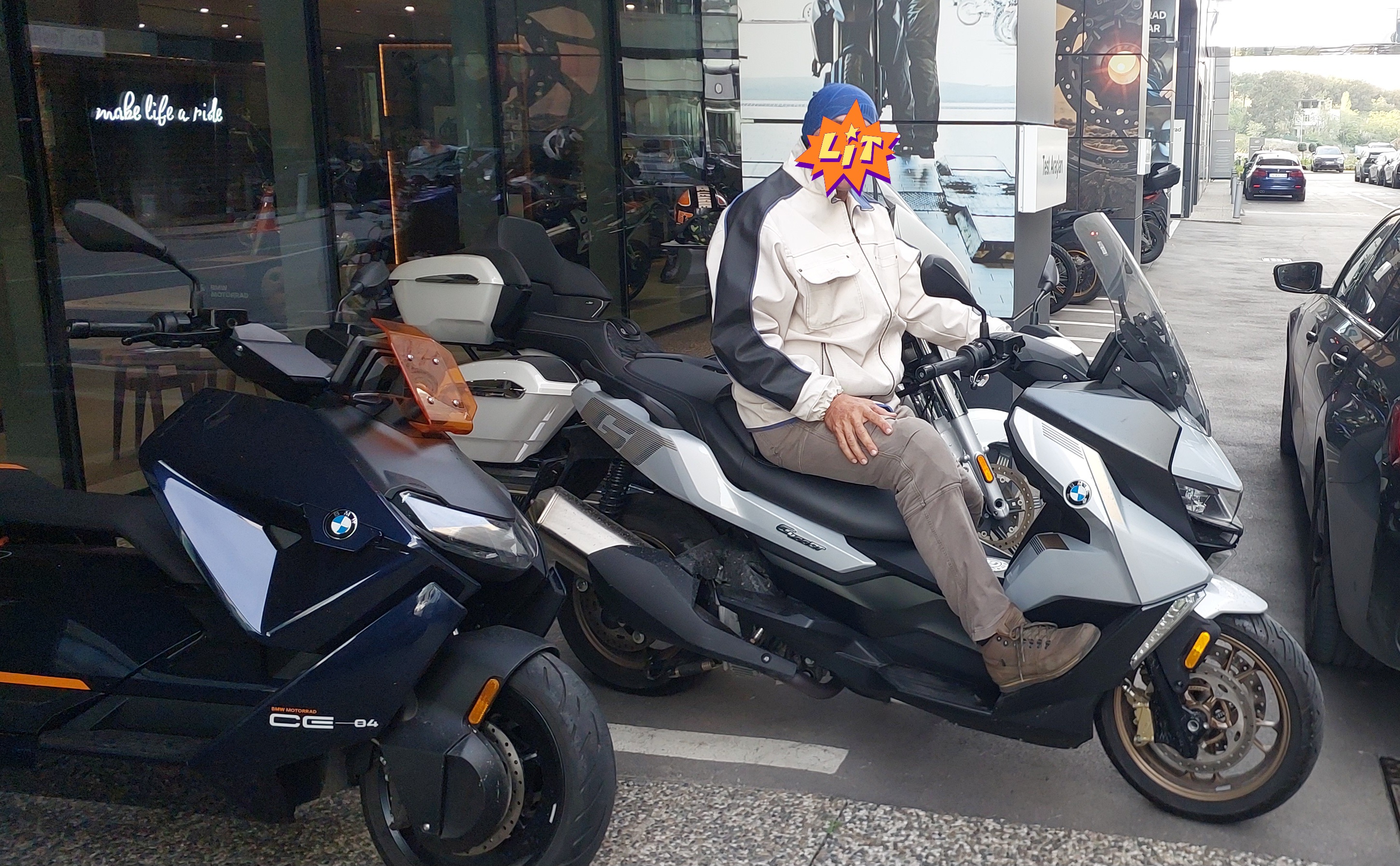

Bunun manuelini İzmit Körfez Pistinde kullandım gerçekten Almanlar bu işi biliyor , kendi motorum 2012 model , gidişi , virajı , freni bana göre harkulade , yani bana göre derken yıllar içinde test ettiğim bir çok motordan edindiğim tecrübeme göre , buna binince diyorum ki benim ki patates miş 😅 nasıl bir mühendislik pes vallahi..

Valla sukuterlerin en güzel tarafı , piston blok arkada kapalı bir plastikle çevrilmiş , vitesli motor kadar kafa miken bir ses duymazsın o hızlarda , birde bu Joyride hakkatten çok sessiz bir alet ki bunu geçenlerde forumda da yazdım , neyse sana şaftlı 1100 lük güzel bi Mandello yakışır 😉
Scooterle manuel blok olayinda bir ekleme yapayim.
Manuel makinalar islak debriyaj oldugu icin ciddi manada yag secer(kavrama olayi)ornk.full sentetik ma2 ma jaso falan fisman(yagin icine debriyaj plaka kalintilari tozlari çapaklari vb.yagi kisa surede bozabilir.sonucta ayni karter havuzunda yaglaniyorlar.
Ama scootere kaliteli binek arac yagi da koysan yurur.malum kuru kavrama,bu bakimdan yagdaki molekuler zincir daha uzun surede bozulur.,ayrica devirlenme lineer oldugu icin manuel gibi dusuk vites yuksek devir olaylari olmaz,varyator ve kasnak bu isleri daha yumusak yapar.
Scooterlerin disli yagi secimi mevzusu ayri bir olay.
