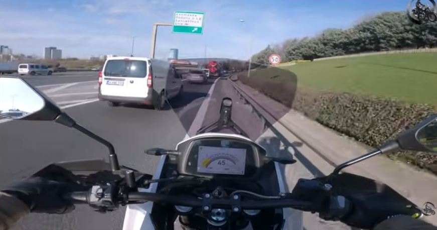

Bir inceleme videosundan hatırlıyorum; gidonu sağa ya da sola çevirdiğinde bir taraf tur camına mı ne çarpıyor ve tam dönmüyordu. Öyle kelek bir hata var X-Cape'de..
Onun gidonu / manetleri / elcik korumayı vs. monte eden kazma becerememiş de olabilir yalnız? Gidon veya elcik / elcik korumanın açıyı yanlış ayarlamışsa? Tasarımda böyle bir şeyi gözden kaçırmış olma ihtimalleri sıfıra yakın...
Tur camı dedim ama ön sinyallermiş. Elcik koruma takılı olduğunda ön sinyallere çarpıyormuş.
Orijinal elcik korumalar mı acaba?
Yalnız o sinyallerin olduğu yer gerçekten de sorunlu, başka yer mi bulamamışlar?
Sonradan ekleme:
Bu arada mekândan direkt bir Nuri videosu olduğu anlaşılıyor görselin. Açtım şimdi tam konudan şikâyet ettiği yeri buldum. Haklı...

Elcik korumalar orijinal olmasa bile tasarımcının ileride böyle bir sorunun olabileceğini kestirmesi lazımdı bence.
Kesinlikle. Böyle iş yapan adam kendine tasarımcı / mühendis demesin, o sıfatlarla dolaşmasın vallahi. Yuh be.
Yalnız onların açısı düzeltilirse sorun giderilir gibi de duruyor: Alttan bayağı aşağı iniyor, azıcık yukarı doğru döndürülüp öyle monte edilirse sürtmez. Bence onu monte eden de düzgün iş yapmamış olabilir çok büyük ihtimalle.
