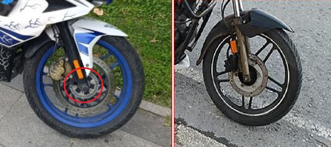

883 almak istiyorum, ilk merak ettiğim şey ABS.
Hangi yıl ve sonrasında abs oluyor. Ayrıca görsel olarak abs olup olmadığını nasıl anlarım sanırım diskten tam anlaşılmıyor.
Size Abs.li ve Abs.siz iki ayrı motorun ön disk fotoğrafını gönderiyorum. Soldaki motorumuz Abs.li, sağdaki motorumuz Abs.siz. Soldaki motorun diskinde kırmızı renkle halka içine aldığım bir yer var; eğer baktığımız motorda o işaretlediğim yer gibi bir yuvarlak içinde dikine çizgilerden oluşan delik delir yerler varsa o motorda Abs vardır.
Buarada tüm Iron 883 ilanlarına kabaca bir baktım da 2010 - 2018 model arası hiçbir Iron 883'te önde Abs yok, arkada varsa da bilemem, görmedim.
