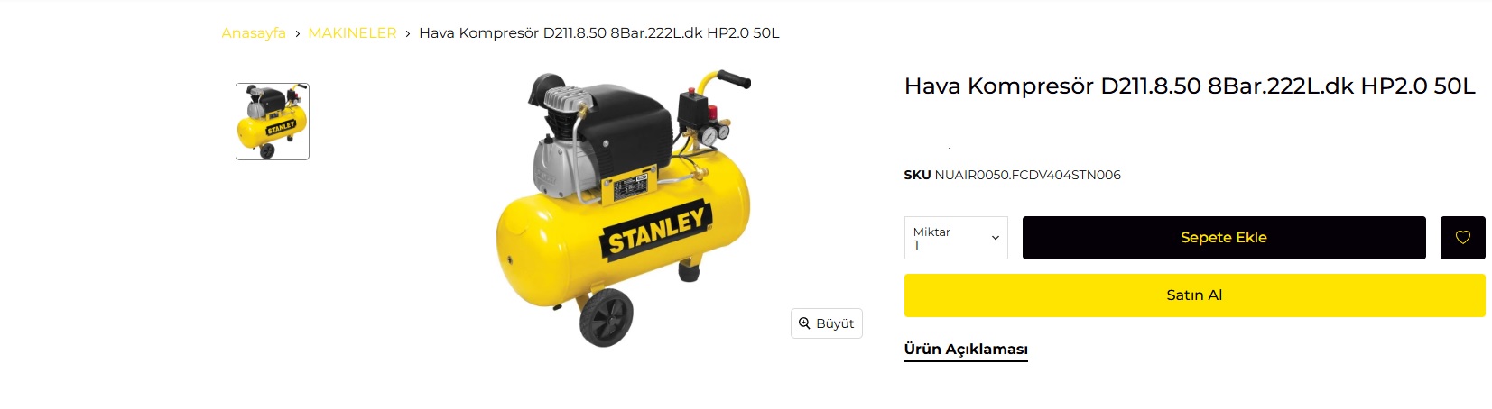

İki farklı şekilde havaya ihtiyacın var.
Araç lastiklerinde yüksek basınç az miktarda hava olur.
Deniz oyuncakları, şişme yatak gibi şeylerde ise az basınç çok miktarda havaya ihtiyaç olur.
Şarjlı kompresörlerle deniz oyuncaklarını şişirmen yine uzun sürecektir.
Bunlar için jetblower denilen çok miktarda hızlı hava üfleyen cihazlardan alabilirsin. Ayrıca mangal yakma, arabanın içini temizleme vs işlerinde güzel ürünler.
Motosiklet bisiklet için şarjlı kompresörler iş görür. Taşınabilir, motosiklet ve bisiklet lastiklerini el pompasına göre daha hızlı şişirebilirsin. Bunlar her ne kadar otomobil SUV lastiklerini şişirebilsede uzun sürüyor. Lastik havasını ayarlamak için yeterli ama sıfırdan 2 lastiği şişirmesi 10dk yı geçer. Belki şarjı da yeterli olmayabilir. Çakmaklıktan çalışan versiyonlarında çift silindirli olanlar var, daha hızlı ve güçlü.
Eğer ben ürünü taşımayacağım, 220V elektrik kaynağım da var diyorsan sessiz tanklı kompresörlerden alabilirsin. Bunlar her işini hatta fazlasını görecektir. Paylaştığım örnekteki kompresör evdeki çamaşır makinesinden daha gürültülü değil. Oda içinde bile çalıştırabilirsin.

Hocam selamlar , aslında tam olarak ihtiyacıma tercüman oldunuz .Tüplü model daha çok kafama yatıyordu da baktığım modellerin fiyatları baya yüksekti 25-30 bin TL 'ye geliyordu ondan incelemeyi bırakmıştım . Bu model baya iyi duruyor fiyatı da makul seviyelerde sanırım bu tüplü arkadaşı alacağım yarın . Araçların temizliğini de kendim yapıyorum gerektiğinde hava da basabileceğim sağa sola . teşekkür ederim detaylı cevap için çok makbule geçti .

Bu yağlı ve yağsız modeller var yağlı olması sadece uzun ömürlü olmasına mı katkı sağlıyor ? Stanley ve einhell arasındayım yarın bakacağım .

Teker başına 5 dk hava basmaya kalksam 20 dk az zaman değil kanser olur insan . O küçük şeyler için iş görebilir ama araba için mecbur kalmadıkça pek mantıklı durmuyor . Set olarak buldum barometresi uzatma borusu boya tabancası vs. Herşeyi var içinde birazdan almaya geçeceğim

abi hiç riske atamadım direk bundan aldım uzun kullanım sonrası tekrar yorum atarım buraya
Bu kompresorü endüstriyel elektrik süpürgesinde filtreye hava basıncı entegre ederek otomatik filtre temizleme özellikli makine üretimi yapıyorduk. Sesi çok kafa mikiyor 😁
Servis ve atölyelerde bunlardan kullanıyorlar genelde.
