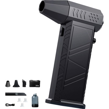

İki farklı şekilde havaya ihtiyacın var.
Araç lastiklerinde yüksek basınç az miktarda hava olur.
Deniz oyuncakları, şişme yatak gibi şeylerde ise az basınç çok miktarda havaya ihtiyaç olur.
Şarjlı kompresörlerle deniz oyuncaklarını şişirmen yine uzun sürecektir.
Bunlar için jetblower denilen çok miktarda hızlı hava üfleyen cihazlardan alabilirsin. Ayrıca mangal yakma, arabanın içini temizleme vs işlerinde güzel ürünler.
Motosiklet bisiklet için şarjlı kompresörler iş görür. Taşınabilir, motosiklet ve bisiklet lastiklerini el pompasına göre daha hızlı şişirebilirsin. Bunlar her ne kadar otomobil SUV lastiklerini şişirebilsede uzun sürüyor. Lastik havasını ayarlamak için yeterli ama sıfırdan 2 lastiği şişirmesi 10dk yı geçer. Belki şarjı da yeterli olmayabilir. Çakmaklıktan çalışan versiyonlarında çift silindirli olanlar var, daha hızlı ve güçlü.
Eğer ben ürünü taşımayacağım, 220V elektrik kaynağım da var diyorsan sessiz tanklı kompresörlerden alabilirsin. Bunlar her işini hatta fazlasını görecektir. Paylaştığım örnekteki kompresör evdeki çamaşır makinesinden daha gürültülü değil. Oda içinde bile çalıştırabilirsin.

Şişme yatakları bu minicik pompa rahat şişiriyor ve çok küçük, kampa giderken yer kaplamıyor, fener olarak da kullanılabiliyor. Çadırın içinde asılabiliyor. Bir tanesi 4 tane şişme yatağı şişirebiliyor.
Sodurlu yazmış, iki tür pompaya ihtiyaç var, lastik şişirmek için yüksek basınç verebilen pompalar şişme yatak ve deniz oyuncakları gibi hacmi büyük şeyleri şişirmeye yetmiyor, onlar için de basıncı yüksek olmasa da çok miktarda hava verebilen bir şey lazım.
