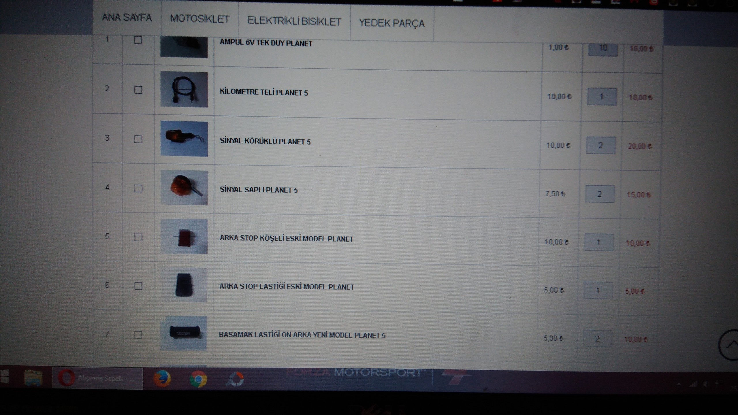

Bu motor beni çok kararsız bırakıyor :)İnternette bulabildiğim tüm parçaları değiştirip sıfır gibi çıkarmak istiyorum ama çok maliyetli oluyor şimdi birazını sonra birazını yapayım desem de 2 masraf oluyor.
Neyse asıl konumuz şu : Bu parçalar benim motora uyar mı ? özellikle sinyal ve ampülleri, far ve stop grubu ?
