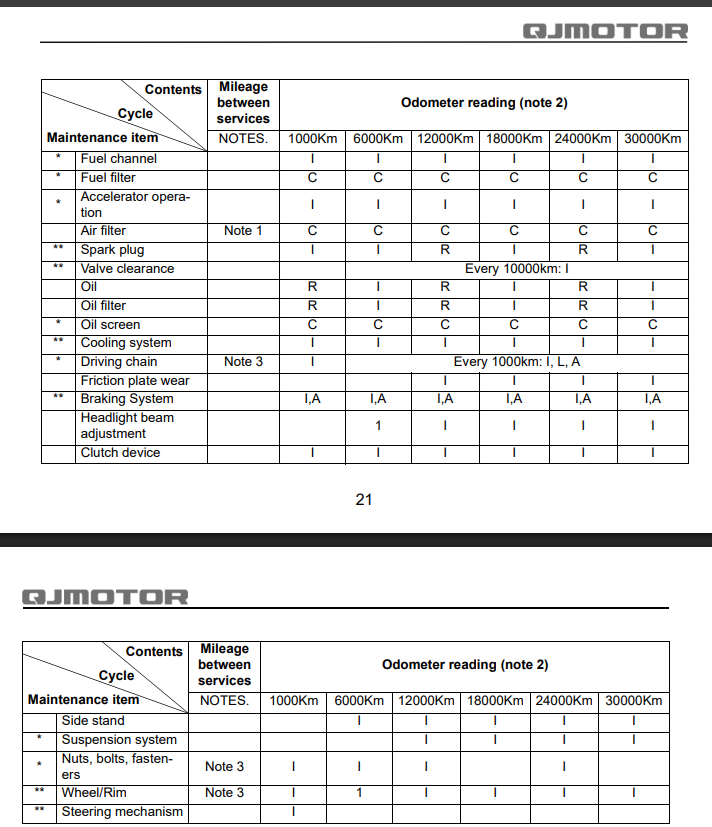

kullanım kılavuzunu buldum, bakım 2 bin kilometre aralığındaymış, kaç litre motor yağı alıyor diye bakayım dedim ama yazmıyor, yapay zekaya sordum oda bilmiyor ama benzer modeller 1,5 litre ile 2 litre arasındaymış yapay zeka öyle söyledi.
bakım aralığı fazla kısa değil mi?
kullanım kılavuzu burda

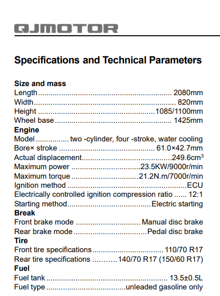

Yağ 3.2 Litre hocam. TNT250'de de öyleydi.
Bakım aralığı kesinlikle markanın dandikliğinden diye düşünüyorum.
Edit: bu arada kullanım kılavuzunda srk 250RS yazıyor. srk 250 olmalı. Doğrusu bu imiş: https://drive.google.com/file/d/111lB7-VuetB7rxQrWIJcnunpAno3CX9i/view

yağ hacmi fazlaymış, yağ hacmi fazla olduğu için değişim aralığının bu kadar kısa olmasına gerek var mı ki? yağ hacmi büyüdükçe değişim aralığı uzuyor motorlarda, 3 bin yada 5 binden önce yağ değişimi çok mu gerekli acaba? ben parasından ve zaman kaybından ziyade boşa harcanan yağları düşünüyorum, henüz işlevini kaybetmeden döküp yenilemek israf.
@zebercet eğer bu doğru *KLAVUZ İSE* 21. Sayfasında var bakım tablosu. 12 km de bir yağ değişimi, 6 binde bir kontrol diyor.
12 binde bir buji değişimi biraz erken geldi.
Ayrıca 17. Sayfadaki rodajda geçmemen gereken devirler verilmiş dikkat et.
Ekleme:3 lt yağ da az değil hani

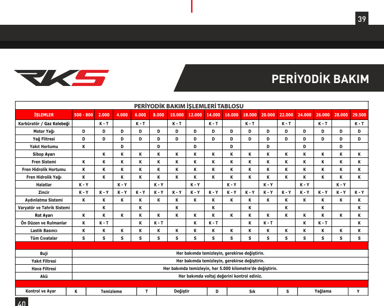

Yok abi sen senin dediğin yeri göremedim. Buji için 3 bin km'de bir temizlik, yağ için de 2 bin km'de bir değişim yazmışlar.

bu kullanım kılavuzu doğruysa iyi, işin mühendislik kısmından pek anlamam ama 3 litre yağ hacmi için 6 bin yada 12 bin km daha mantıklı geldi, dominar 400 de 1,8 litre yağ ile 3 bin km de yağ değişim aralığı varken srk 250 de 3 litre yağ hacmi var ve 2 bin km olduğunu sanmıyorum
rezillik bildiğin, bir makine yapıyorlar ve daha kullanım kılavuzu belli değil, hani ucuz makine de mevzunun bir kısmını kullanıcıya bırakıyorlar bunu anlarız ama işin içinde garanti ve servis bakım sistemi olduğu için burada ciddi bir israf ve kullanıcı emcükleme durumu var... Yani ben sıfır alsaydım garantiden çıkmasın diye servise giderdim ve sanırım bu bilindiği için servis bakım mevzusunda böyle bir ahlaksızlık yapılıyor...
yani fofenklenen kullanıcıya mı üzülelim yoksa gereksiz yere hiç edilen sarf malzemelerine mi üzülelim. Bu aralar kısa bakım aralığına takmış durumdayım, bazı kullanıcıların yarasını deştiğimin farkındayım ve gittikçe göze batmaya başlıyorumdur muhtemelen :D
aklıma matrix filmi geldi, Ajan Smith haklıydı, insanlar doğaya uyum sağlamıyor, doğanın kaynaklarını gereksiz yere yok ediyorlar ve sonra yeni kaynak için başka bölgelere yayılıyorlar ve bu dünya da bir kanser gibi devam ediyor, insan ırkı bir virüs ve yok edilmesi gerek.

Rks nin kendi kullanım kılavuzunda ise yağ gibi her 2000 kilometrede bir değiştirilmesi öneriliyor.Tahminimce normal hava fitresi kullanıyorlardır.Bu çinliler çok garip motorlar üretiyor motorun dolu ağırlığı 200 210 kilogram aralığında araştırdığım en ağır 250cc olabilir
Hava ve yakıt filtreleri için değişim öngörülmemiş, sadece her 6.000km'de bir temizlenmesi gerekiyor gibi anlaşılıyor. Garip... Nasıl bir hava filtresi var acaba? Yağlı cinsten mi?

@Cyan Hava filtresi konusunda da belki değiştirme periyodunu her 6 binde bir temizlerken duruma göre değiştirirler diye mi koymadılar acaba? Mesela yağ için tarih de verilmemiş(en azından tabloda) Herkes 12 bin km'yi 1 yılda yapamayabilir. Ben 2 yılda bile yapamamıştım eski motorumda. Kılavuz(QJninki) fena değil Çin motoru için ama detaylarda eksik de yok değil.
Bu tablonun aynısı kesin Spontini'de vardır.
