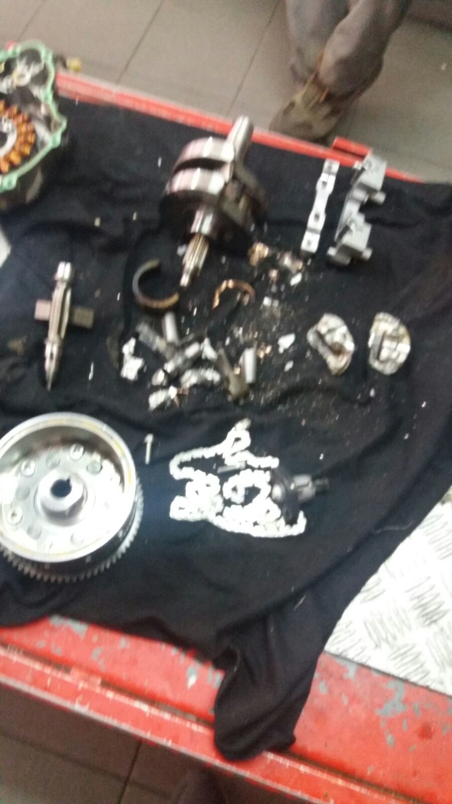

CBR250 motor kitleme konusuna birçok defa gerek çevremden gerekse internette rasladım.
Birkaç ay önce arkadaşımın motorunda böyle birşey başına geldi. Onun motoru garantili olduğu için garanti kapsamında blok yenilendi.
Üstelik bu olay motorun yetkili servis bakımından 2 gün sonra oldu. normal hızlarda seyir ederken bir anda motora birşeyler olmuş stop etmiş. Sonra 1 kez çalıştırmayı denemiş fakat çalışmamış haliyle.
Yere bir avuç kadar yağ dökülmüş. Sonra Servise çektirmiş motoru. Motorun durumu resimlerdeki gibiydi.
Not: Bu olay olduğunda motosiklet 28bin km civarındaydı sanırım.
Umarım sizinki daha maliyetsiz bir hasardır. Çok üzüldüm. Geçmiş olsun :(

Durum tahmin ettiğim gibi çıktı...
Ne yazık ki motosikletimin motoru kitliymiş,servis içini açıp bakmadan fiyat veremiyeceğini ve tamir olursa ücretin 4000₺ nin altında olmayacağını söyledi İki buçuk sene çalışıp para biriktirdiğim 35bin Km de 2015 model 20 bin Km den sonra her bakımda MOTUL 5100 yağ kullanılmış,filtre ve diğer küçük parçaları dahi orjinal servisinden alınmış motosikletim artık çalışmaz bir halde. Bir önceki bakımda şikayet kısmına,motosikletimin ara ara teklediğini yazdırmama ve dile getirmeme rağmen durum bu. Şuanda da birazcık zorlamam ve üzüntümü dile getirip çalışanların kafalarını şişirmem üzerine Honda ya mail atıp garantiden yapılması talebinde bulunacaklarmış.

Büyük geçmiş olsun. Tariften anladığım kadarı ile yardımcı olmaya çalışmıştım ancak kötü senaryo gerçekleşmiş. Gerçekten de üzüldüm, umarım garanti kapsamında işleme alıp size fazla masraf yansıtmadan sorunu çözebilirler. Aksi halde yetkili servis haricinde iyi bir ustaya tamir ettirirseniz çok daha uygun fiyata sorunu halledebilirsiniz.
Umarım hızlıca sonuca ulaşılır ve garanti kapsamında işlem yapılır. Tekrar tekrar geçmiş olsun.

Yazdıklarınız hakkında bilgim var paylaştığınız için çok teşekkür ederim fakat maalesef ki eğer garantiden olmazsa ki büyük ihtimal öyle olucak. Motoru yeniden yaptırma şansım 0 büyük ihtimal motosikletimi böylece satmak zorunda kalıcam.
---------- Mesajlar birleştirildi - 13:45 ---------- bir önceki mesaj zamanı 15:06 ----------
Arkadaşlar Honda dan beklediğim cevap geldi. Krank falan filan değiscek ama debriyaj değişmeyecek debriyajın parça maliyeti vs. Yansıtılacak denildi 1000₺ bi ücret ödeyeceksiniz dediler. 2 günde mailleşme 1000₺ ücret filan bişeyler dönüyor ama motosikletim yapılsın önemli değil artık :) neden motosiketletimin bu hale geldiğini hala öğrenemedim. Gelişmeler olursa yazıcam. Hakkınızı arayın arkadaşlar haklı olduğunuzu düşündüğünüz durumlarda objektif şekilde sorunlarınızı dile getirin. Eğer orda masrafı öğrendikten sonra gitseydim gidebilirdim anahtarımı teslim etmişlerdi ama biraz kafa şişirmem şanslarını denemelerine yol açtı. Kısaca hakkınızı arayın.
