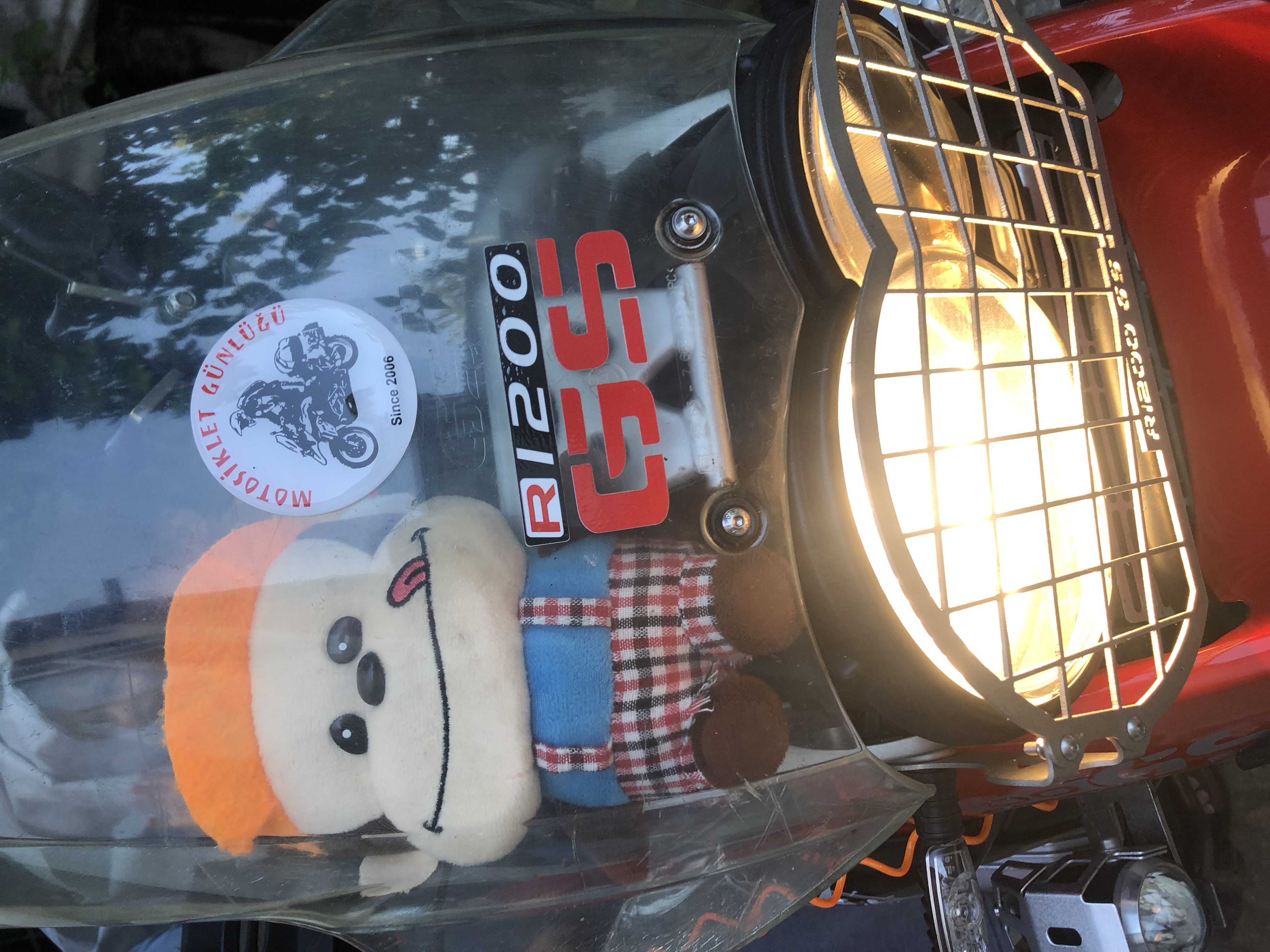

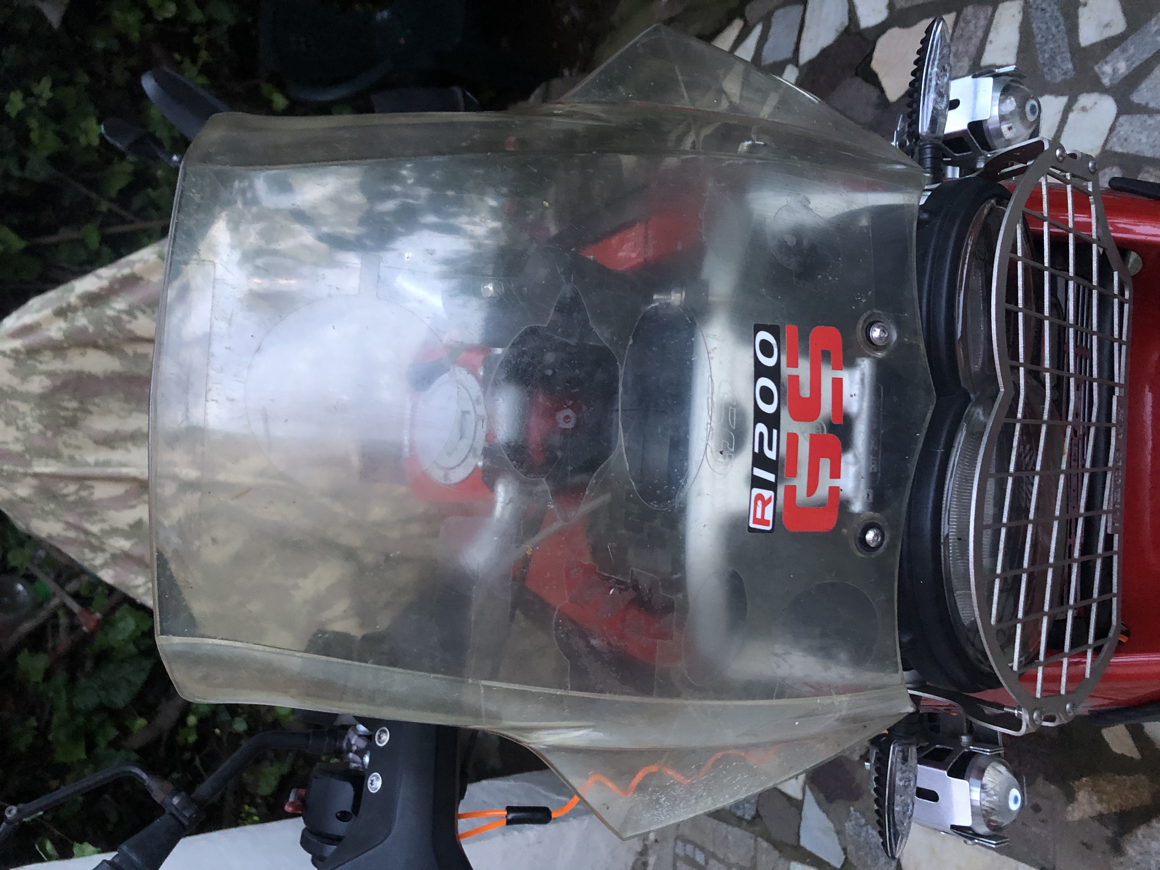

Ön camı temizledim. Eskiye bakarak 100-80 daha iyi oldu. Herşey ateş pahası o yüzden eldeki cam ile devam edeceğiz
---------- Mesajlar birleştirildi - 08:13 ---------- bir önceki mesaj zamanı 08:10 ----------
Bu da yüklemeden önceki hali. Tüm etiketleri stıckerleri söktüm. Sulu zımpara ve pasta cila ile bu hale geldi. Bu hali de çok iyi değil ama olsun baya toparladı.
