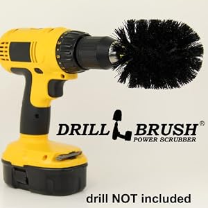

matkapla mazotla en kısa sürede zinciri temizliyorum..
