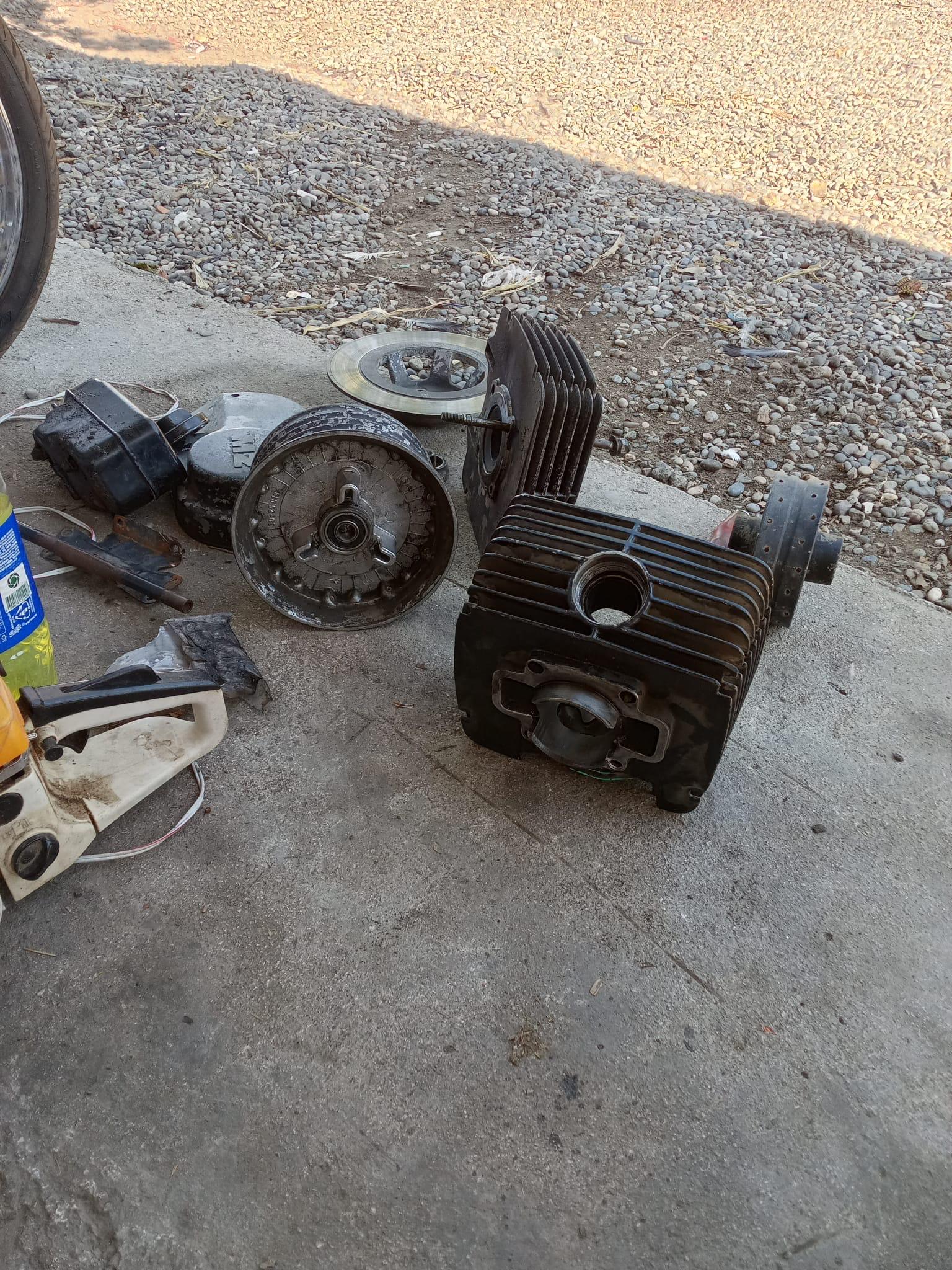

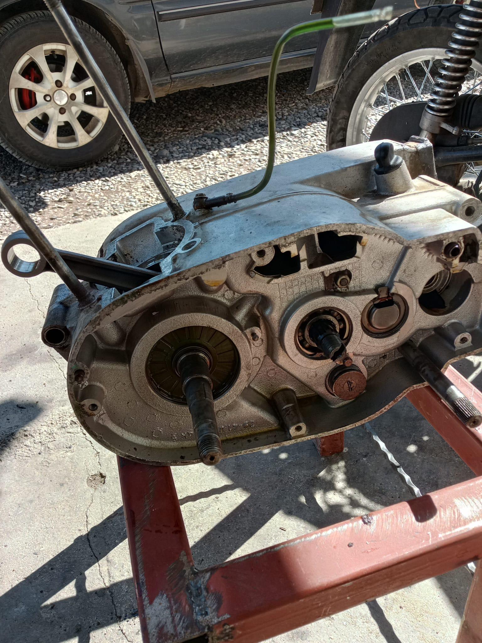

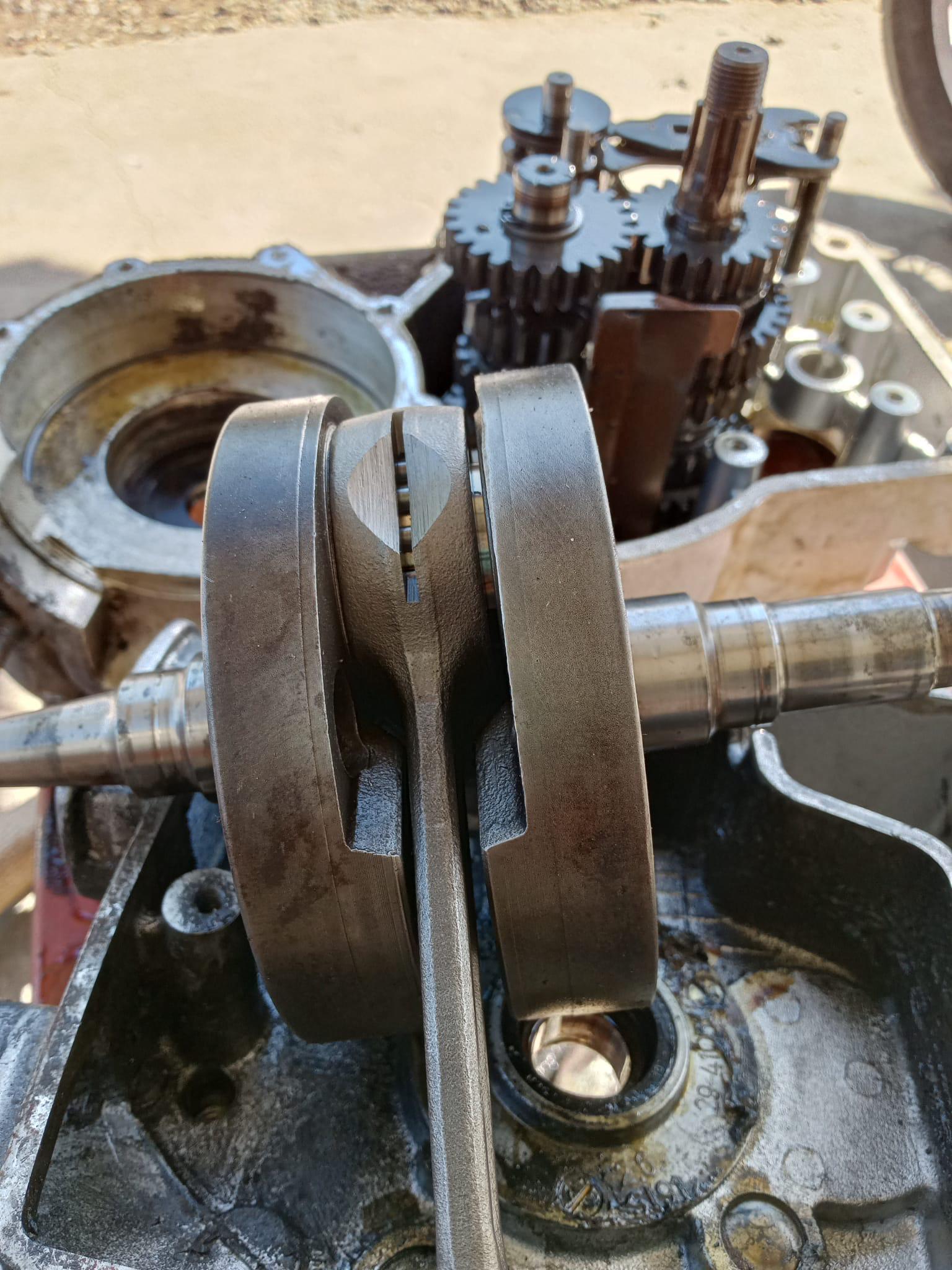

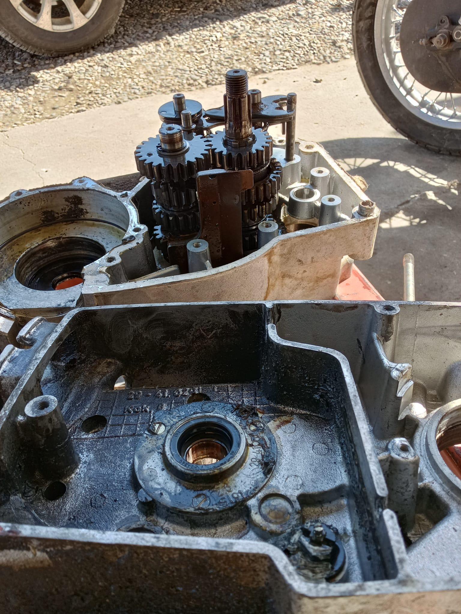

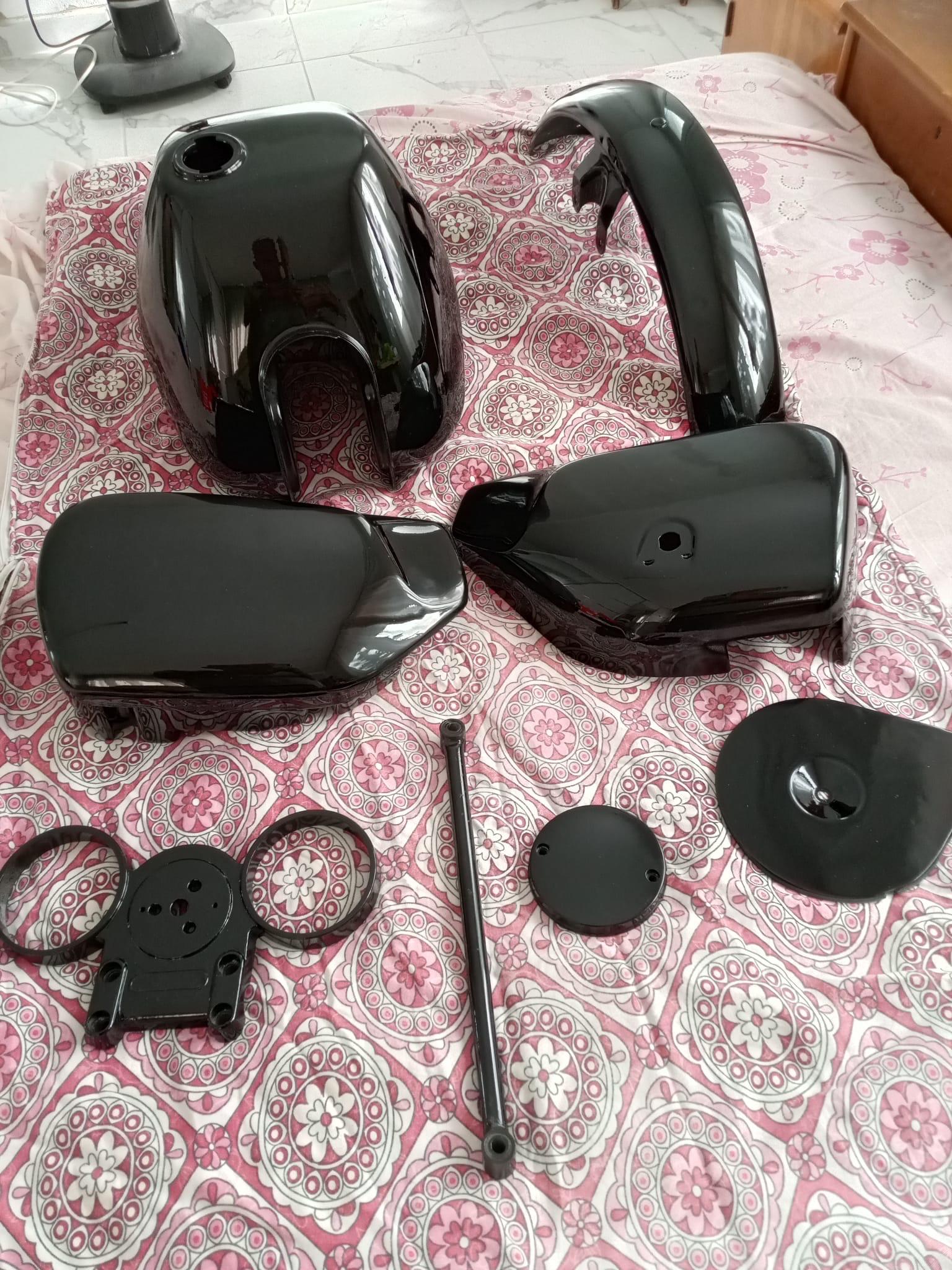

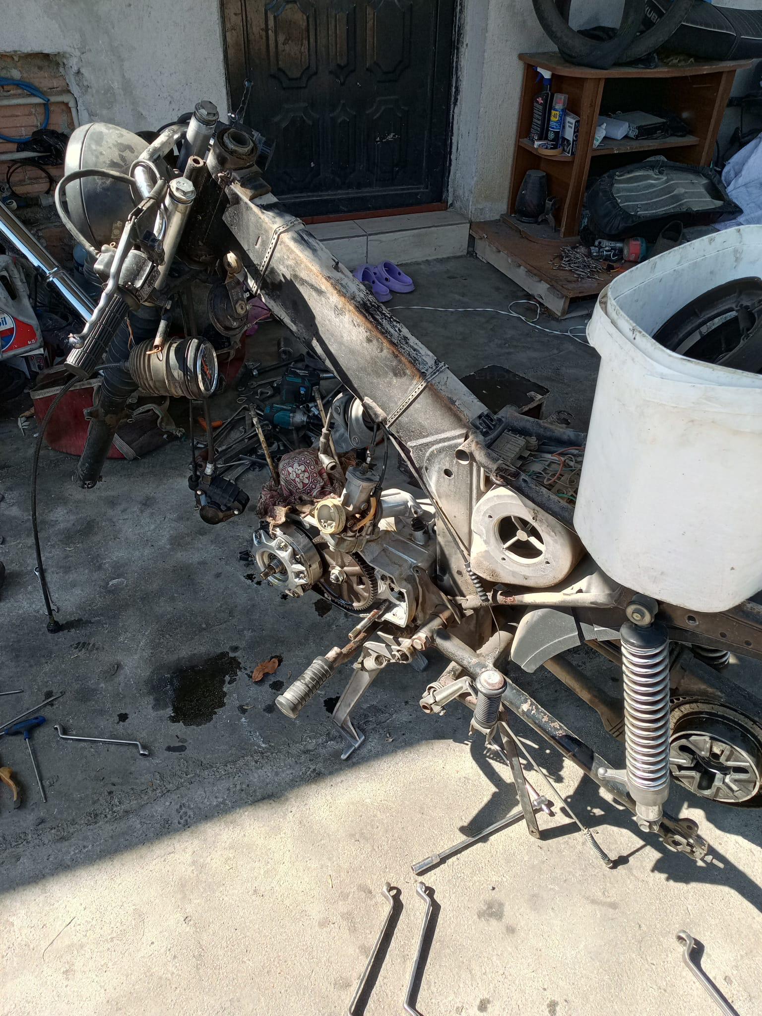

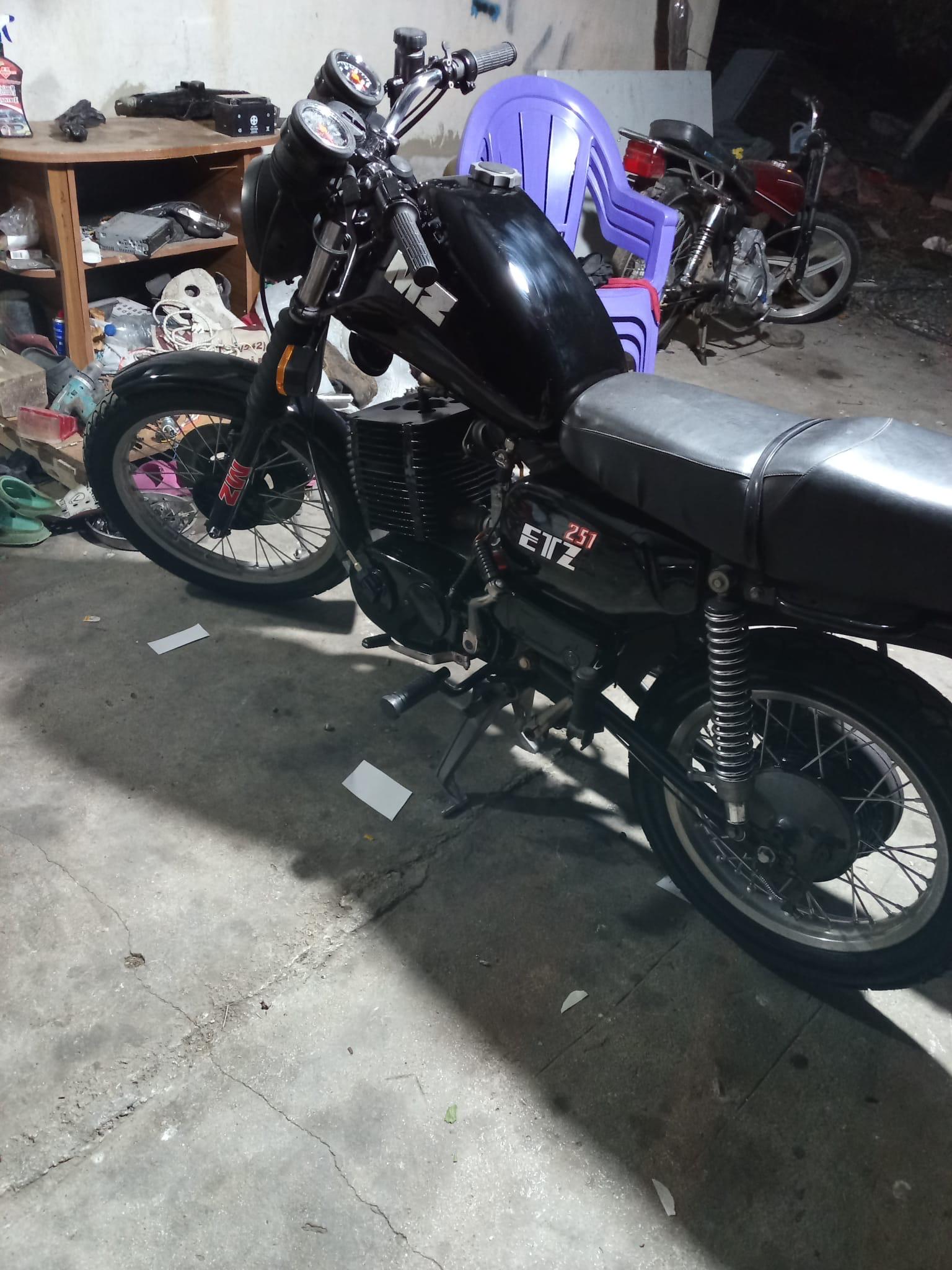

herkese tekrar merhabalar hem konuyu hortlatarak merakları gidermek hem muhabbet olması açısından tekrar yazmak istedim aradan geçen 1 yıl dan sonra hem motorun kozmetiğini hem de mekaniğini komple revize ettirdim ve yaşadığım durumu da ustama bahsettim motoru komple sökünce problemin muhtemel sebebi @Burak YALÇIN ın tahmin ettiği gibi büyük ihtimal yağ pompası çünkü pompa da söküldüğünde baya tıkalı olduğunu söyledi usta, basıncı düşmüş alt ve orta devirde yağ yetişiyor ama uzun süreli üst devirlerde yağ yeterince hızlı gitmiyor motora diğer parçalarda ise piston sekman silindir şanzıman gibi yerlerde gözle görülür bir şey yoktu ,
@Okan Sinan Ocan abi motorun şişmiş olacağını zannetmiyorum dediğin gibi bu motorların şişmesi gerçekten çok zor iş ki motor kilitlemeden önce hiç şişme belirtisi olmadı şişme olsa öncesinde çekişten düşerdi ve hemen tekrar çalışmazdı diye tahmin ediyorum, anlayacağınız büyük ihtimal pompadan kaynaklı diyerek mevzunun üstünü örtüyor ve sizlere bir kaç fotoğraf bırakıyorum bu sezon inşallah bolca km yapacağım bu motorla

emeğinize sağlık yakışıklı olmuş motor👍
3 Şub 2014
469
Cruiser
Heeeeyt bee Kara Mez 😊
Ellerine sağlık, çok yakışıklı olmuş.

maşallah güzel olmuş elinize sağlık

eline sağlık bende hep toplamak istemişimdir
