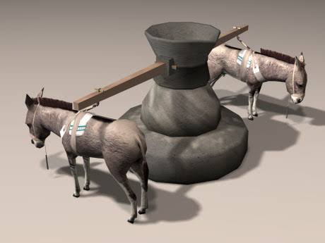

Ya formülde bir hata var, ya da 12 feet çap değil, yarıçap.
Eğer yarıçap ise 7 metre çapında bir tekerlek oluyor.
Gerçi çap olarak alsak bile 3,6 metre çapında bir teker... Oldukça iddialı.
10,191
Herhalde çevre o 12'. Bu durumda yarıçapı 58cm olan bir tekerlek oluyor, mantıklı o durumda... (Tekerlek yarıçapı olarak.) Ama o zaman da katedilen mesafe az geliyor. Sözkonusu tekerlek bir değirmen çıkrığı olabilir?
---------- Mesajlar birleştirildi - 15:49 ---------- bir önceki mesaj zamanı 15:43 ----------
https://encrypted-tbn0.gstatic.com/...rFf2kX6abbQ5It0lsXZLlPeDC-xDhleMOmh9yOqkv9u_h
Böyle bir şey?

Evet ceviri hatasi yapmisim, radius demis yaricap olmaliydi ayrica bahsettigi tekerlek at arabasi degil, sizin dediginiz gibi degirmen cikrigi.
Watt determined that a horse could turn a mill wheel 144 times in an hour (or 2.4 times a minute).[6] The wheel was 12 feet (3.7 m) in radius; therefore, the horse travelled 2.4 × 2π × 12 feet in one minute.
