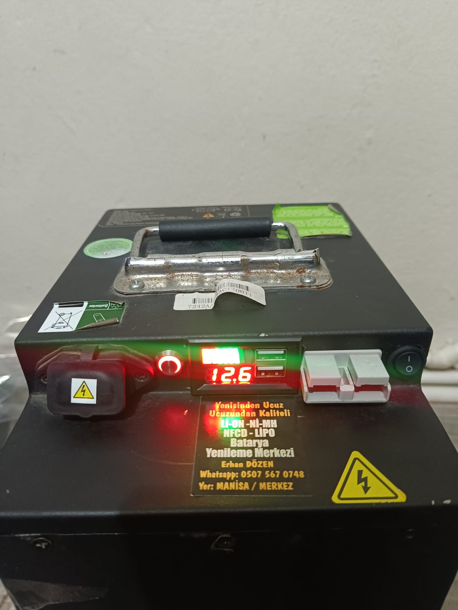

Gelecek batarya böyle arkadaşlar.. Normalde 45a batarya kullanıyoruz ve 45a batarya ile 100 km gibi yol gidiyor..
Gelecek batarya bu arkadaşlar , ayrıca bataryacı arkadaş bataryaya şarj soketi ve güç ölçer ve olası pil uyumalarına karşı reset düğmesi takmış.. takmış..Normalde bataryada bunlar yok..

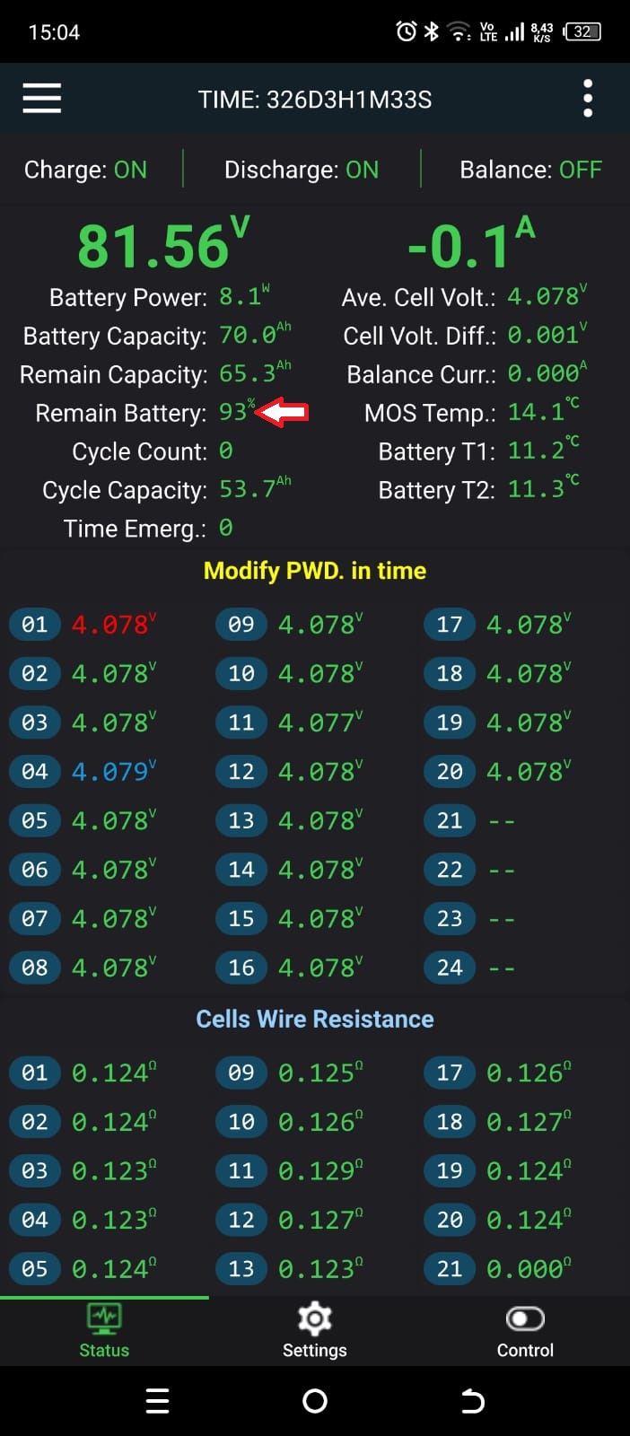

Bu arada batarya geldi.. Hem üstünde gelen standart batarya ile yeni gelen batarya ile aynı yolu test ettim sonuçlar harika ötesi..
Mahalleyi döndüm toplam 6 km iniş çıkışlı ve trafik var..Hava 6 derece hafif yağmurlu..
Üstünde gelen standart 45 amperlik batarya ile 6 km yolda %7 şarj yedi..
Yeni gelen 70 amperlik batarya ile aynı şekilde aynı şartlarda 6 km yolda %3 şarj yedi..Yine ikinci kez aynı yolu tekrarladığımda %7 oldu toplam şarj tüketimi ..12-13 km yolu %7 şarj ile tamamladı..
Bu havada bu olumsuzluklara rağmen harika sonuçlar bunlar..

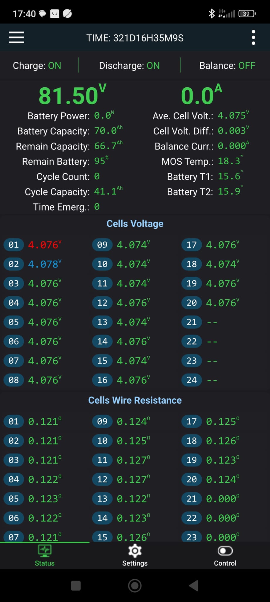

Merhaba arkadaşlar ilk uzun ve bilindik yol testimi yaptım..Her zamanki gibi işyerinden kadıköye çıktım yola.. 45amperlik bataryam ile %100 şarj ile çıkarım geri döndüğümde %9-13 arası şarj kalırdı.. 70amper bataryayı taktım %79 şarjı vardı yalan yok huyunu suyunu bilmediğim için şarj aletini aldım yanıma.. Ve ilk defa bu kadar ağır koşullarda 1 derece havada yola çıktım..Geri dönüşte öğlene denk geldiğim için hava biraz daha ısındı 5 -6 derece bir hava vardı fakat motorda 20 kgya yakın bir yük vardı. Her zaman gittiğim hız vites değerleri ile gidip geldim..Ve geri döndüğümde %29 şarj kalmıştı.. Yani %52 şarj ile araç kadıköye gidip geldi.Fakat geri kalan %29luk şarj ile 20km ancak gitti özellikle %15ten sonra çok çabuk güç kaybı oldu batarya 'da 55volta düştü ama yolda gidiyordu sıkıntı yaratmadan... Sanırsam bataryanın beyni yanlış hesaplama yapıyor yada batarya balans istiyor..Çünkü %78lerde tam gösteriyor şarjı buda bence bataryanın kartı yanlış hesaplama yapıyor ağırlık olarak.. Çünkü gidilen mesafe gayet iyi .. Sonuca gelirsek menzil 1-4 derece havaya rağmen toplam 145 km gibi bir mesafe sundu havaların 20 ve üstü dereceye çıkması ile %15 gibi artı menzil artışı olup olağan değerlere ulaşacaktır..
Bilmeyenler olur diye söylüyorum elektrikli araçlar için şöyle bir bilgi var..
""Genel olarak, bir elektrikli aracın menzili ılımlı kış havalarında yüzde 30'a kadar düşebilir, daha sert koşullarda ise bu düşüş yüzde 32'ye ulaşır. ""
Özet ile..
45amper batarya ile uygun sıcak hava koşulların da çayırovadan kadıköye (88km) gider gelirdim mahalleyi bir kere dönerdim (5-6 km) şarj biterdi.. Bu denli soğuk havada hiç test etmedim düzgün bu bataryayı.
70 amper batarya ile çok ağır kış şartlarında 1-4 derece hava sıcaklığında .%98 şarj ile 3 kere mahalleyi dolandım (18-19km) 2 kere çayırovadan gebzeye gittim geldim (36km)..Bakkal çakkala vs gitmelerim de oldu. Ve yine çayırovadan Kadıköye (88km) gittim geldim..Şarj yok desede araç yolda gidiyordu..
Şu an tek sorun %15den sonraki batarya düşmesi bataryacı hava düzelsin öyle bakalım dedi..Bu denli soğuk havalarda bataryadaki kart yanlış hesaplamalar yapabiliyor dedi..
45 amperlik batarya aynı koşullarda eminim 80kmyi geçmezdi menzil olarak..10 derece altına düştüğü zaman sıcaklık voltaj düşüşleri inanılmaz çabuk oluyor..
Güç kaynağı sorun yaratmadı fakat 9saate yakın şarj süresi var :/.. Normalde5.5 saati geçmez pek..

Merhaba arkadaşlar bugün havaların normale dönmesi ile ilk testimi yaptım..Sonuçlar muhteşem ötesi..
45 amperlik bataryamla çayırova - kadıköy arası gidiş 44 km %41 şarj yerdi..Git gel 88 km %87-89 arası şarj yerdi..
70 amperlik batarya ile çayırova - kadıköy arası gidiş 44 km %20 şarj yedi ..Git gel 88 km %41 şarj yedi...Geri dönüşte az çok yük vardı motorda..
45 amperlik batarya ile %100 tam şarj ile yola çıkardım geri dönüşte %9-13 arasında şarj kalırdı..
70 amperlik
batarya ile %65 şarj ile yola çıktım geri dönüşte %24 şarj kaldı..

Bugün tahtakaleye gittim kocaeli çayırovadan.. %26 şarj yedi git gel %54 şarj yedi gelirken biraz yüküm vardı yol inanılmaz keyifli idi.. Piyasaya göre %50ye varan ucuzlukta ürünler buldum...Orjinal batarya ile imkanı yok gidip gelmezdi gelirken yarı yolda kalırdı . Bu 70a batarya yarı şarj ile git gel yaptı..Sonra çayırovadan gebzeye gittim geldim..Mahallede dolandım..Tuzlaya gittim geldim..Toplam 162 km yol teptim..%5 gibi şarjı vardı kalan onuda üşendim bitirmeye şarja taktım..
