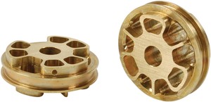

Neden normal yag koyamamamız gerektigini de yazsaydiniz iyi olurdu. Ben uzun yillardir amortisorlerde 10 viskozite motor yagi kullaniyorum, bir zararini gormedim. Amortisor yaginin ozelligi nedir? (Normal yaga gore cok daha pahali olmasinin disinda)
Amortisörler yağı çok yüksek frekansda (kısa sürede çok aşırı tekrar) sürekli pres altında küçük deliklerden geçirdiği için normal yağ köpürür.
Amortisör yağında buna uygun ekstra katkı maddeleri vardır.
Aşağıdaki şeyler 1tl kadar büyüklükte. Bunlardaki delikler standart amortisörlerde olandan çok daha büyük.
