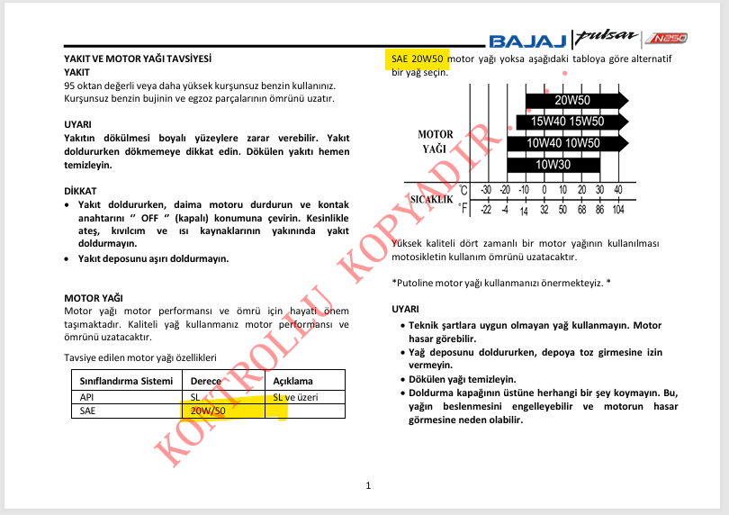

Kaç tane ustaya söyledim olur mu ya motora 10 40 konur dediler hep . Ben gittim 15-50 putoline koydum , yağ yakımını nerdeyse yüzde 70 80 kesmişti motor . O şekilde de 25 bin km kullandım .
O ustaları çırakları düdüklesin.
Hintli kuru gurular 20w50 koyacaksın demişler ve kitabına yazmışlar.
10,189
... Serviste castrol 10-40 konuluyordu motosiklete , araştırdım ve fabrikanın da klavuzda kalın yağ istediğini gördüm . Kaç tane ustaya söyledim olur mu ya motora 10 40 konur dediler hep . Ben gittim 15-50 putoline koydum , yağ yakımını nerdeyse yüzde 70 80 kesmişti motor...
Hava-yağ soğutmalı motora ince kalıyor büyük ihtimalle, o usta(!) diye geçinenlere motorun su soğutmalı mı hava-yağ soğutmalı mı diye sorsan bakmadan bilemeyebilirler, hatta bakarak bile cevap verebilecekleri şüpheli, öyle ustalar(!) onlar...
