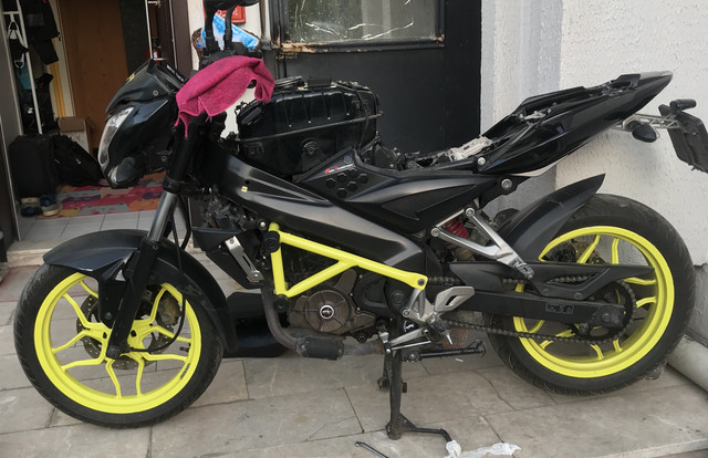

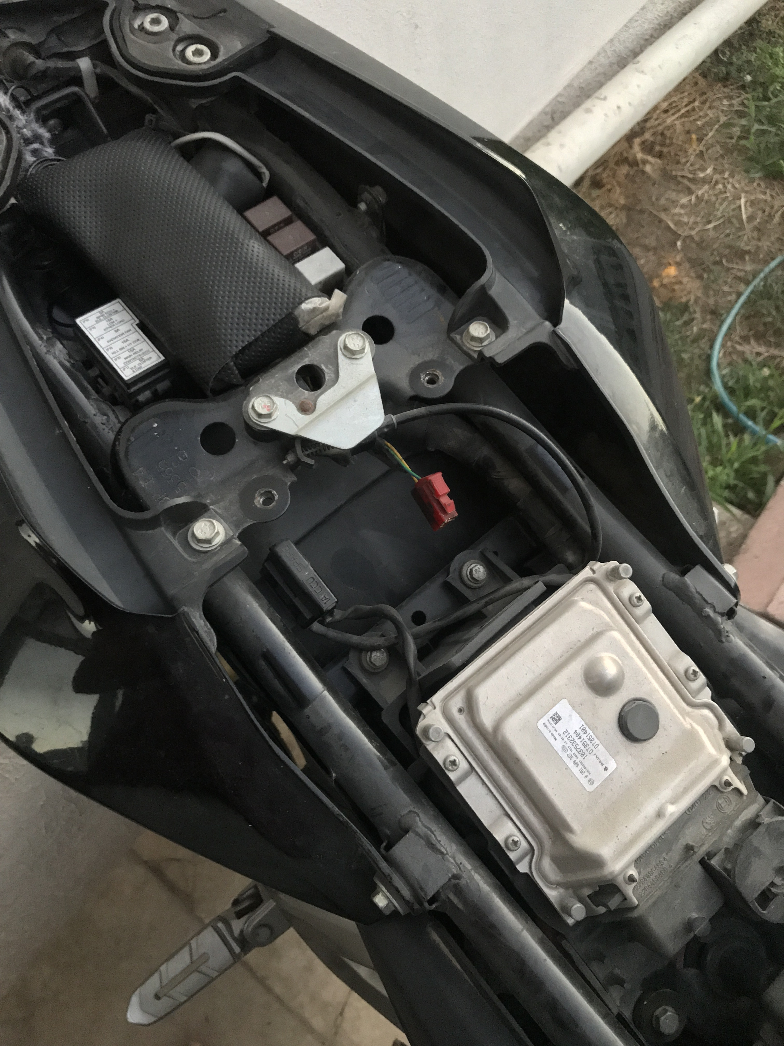

Merhaba değerli dostlar, bugün hava filtresini ve antifirizimi değiştirdim. En son motoru toplarken bir kırmızı kablo soketinin açıkta kaldığını ve baya bir oksitlendiğini fark ettim. Bunun nereye bağlı olduğunu bilen var mı? Ya da ne kablosu olduğu?

o kablo aksesuar bağlamak için. ucunu bantla bişey olmaz.
