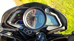

selamün aleyküm gençler 2020 model bajaj pulsar ns200 ile aranıza katıldım sıfır aldım.Son seri Bs6 ufak tefek aksesuar taktım.Bir kaç tane sorum olacak birinicisi kafada ufak bi zırıltı var vızıltı diyebilirim ince bi ses devir yükselince daha çok belli oluyor ikinci sorum ABS olayını anlamadım.Daha evvel mt25 abs modeli kullandım ondan ani frende abs devreye girdiğini anlıyordum böyle tık tık ses geliyodu tekrarden bunnda öyle bi durum yok sanki normal frenleme gibi bu normalmi yoksa sıkıntı mı var birde stop ediyor arada çözümü nedir yardımcı olursaniz makbule geçer 😅
Sesin kaynağını bulabildinizmi? Bendede 2020 var. Ön camın araya bant koydum ama hala devam ediyo. Başka biyerde bu. Siz bulabildinizmi?
tam olarak asagıda belirtilen sekılde mi camtınız?
ABS kısmını bilmiyorum arada stok olayı kronik bir durum. Alışırsın. Ama cok değil günde belki 1 kez yapar.
Zırıltı da kronik birşey, çözümü cok basit.
Gösterge panelinin üstüne dayalı plastiği yanlardan alyan ile cıkar zaten 30 sanıye suruyor, sonra cıkardıgın plastiğin göstergeye temas ettiği yere sünger bant ile 1 şert boydan boya çek. Sonra geri kapa. Titreşimde plastik göstergeye vurmadıgı için sıfır zıngırtı :)
