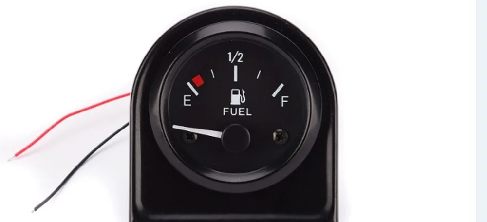

3. Bir adet yakıt göstergesi temin edilir. Mesela bu.
4. Bir adet yakıt şamandrası temin edilir. Mesela bu.
5. Gösterge ile birlikte gelen montaj klavuzunun da yardımı ile elektrik tesisatı bağlanır (orada diyor ki; şu iki kablo şamandraya, bu kablo kontağa, bu da şaseye bağlanacak. Hepsi bu)
6. Göstergeye de güzel bir montaj yeri beğenilip yerine takılır.
7. Depo tam boşken, yarım dolu ve tam doluyken göstergenin ne değerler gösterdiği izlenir. Böylelikle yakıt göstergesinin, depo içinde ne kadar yakıt varken ne değer gösterdiği öğrenilir, gerekirse gösterge camı sökülüp bir yazıcıdan gösterge çizimi sana özel yapılmış bir çıktı alınıp içerisine yapıştırılıp kapatılır.
8. Artık kontağı açtığınızda yakıt miktarını görebiliyorsiniz.
not: Yakıt deposu ve şamandra contalamasında, yakıt depolarındaki şamandıraların sızdırmazlığı için kullanılan mastiklerden kullanmalısınız. 3M, Loctite, Wurt gibi markaların ürünleri bu işi görecektir. Ancak pahalıdır. Eğer böyle birşeye kalkışacaksanız bana özelden yazın, işinize yarayacak miktarını ücretsiz gönderebilirim :wiinkk:

Evet, elektronik gösterge için birnevi hali hazır tertibat. Bahsettiğiniz gibi, kurulunda depo sökülüp, içinde hiç gaz olmamalı, suylada doldurulunca, içinde son damla benzinin dahi gazlaşmasını ve deponun içi, işlemden dolayı zarar görmemesi içindir, sanırım.
