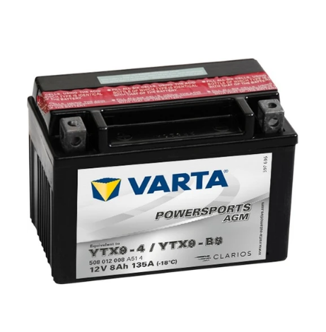

0 pulsar ns 200 alalı 6 ay oldu. Geç marş almasıyla ilgili konu açmıştım. Marşta voltaj 8.9a kadar düşüyor. Çalışmadığı hiç olmadı bazen biraz geç çalışıyor. Servise gitsem sıkıntı yok diyecekler. İçim rahat etsin diye varta akü aldım. Kendim değiştirecektim ama aklıma takıldı. Garanti bozulur mu?

Değerleri orijinal ile aynı ise bozulmaz. (CCA daha yüksek olabilir ama voltaj ve kapasite değerleri aynı olmalı...)
Sökerken önce (-) sonra (+) kutuplar sökülür, takarken de tam tersi önce (+) sonra (-) kutuplar takılır.

Bakıma götürdüğümde hiç sıkıntı çıkaramazlar değil mi hocam?
İnternette indirdiğim kılavuzda 12 v 8 ah vrla yazıyor şunu aldım
Asidi geldiğinde ilave edeceğim aküye

Pulsar aldıysanız akü muhtemelen Exide marka gelmiştir. Şanslıysanız bazen piyangodan Motobatt marka akü de çıktığı oluyor. Soğuk havalarda tüm akülerde ilk marşlarda isteksiz çalışma durumu oluyor.
Ben N250 ve şimdi Dominar 400 özelinde bu tarz sorunu akü şarj cihazı alarak çözdüm. Çok pahalı değiller. Bir çoğu akünün durumuna göre akım verdiğinden kullanımı güvenli oluyor. Üzerinde gelen aküyü de mümkün olduğunca kullanmanızı tavsiye ederim.
Son bir aydır, yani havalar soğuduğundan beri Dominar 400 ilk çalışmada durur gibi oluyor. Çalıştı zannedip marşa basmayı bıraktığımda duruyor ve tekrar çalışması zor oluyor. Ben de sorunu bir iki saniye daha marşa basmaya devam ederek çözdüm. Servise sorduğumda marşın otomatik kesicisi olduğunu ve marşa bir iki saniye fazla basmanın sorun çıkarmayacağını söyledi.
NS200 aynı şekilde mi marş alıyor bilmiyorum. Eğer başta çalışır gibi olup durur gibi oluyorsa marşa bir iki saniye daha uzun basın hemen çalıştı diye bırakmayın.
Bir de motosikletinizi 3 günden uzun süreli kullanmayacaksanız ve dışarıda duracaksa akünüze destek şarjı uygulayın. Gün içinde kısa süreli sürüşler yapıyorsanız akünüzü tam olarak şarj edemiyor olabilirsiniz. Yeni nesil motosikletler hariç bir çoğu, otomobiller gibi rölantide aküyü şarj etmez veya gerektiği gibi edemezler.

Peki aküyü şarj edip kullanmaya devam etsem, yeni gelen varta akünün asidin eklemeden saklasam bayatlamaz değil mi?
2-3 saniyelik tek marşta çalışıyor. Değiştirsem mi bilemedim şimdi.

Normal şartlarda akü sarf malzemesidir. Değişmesi garantiyi bozmaz.
Ama siz sökme takma işleminde kısa devre, ters bağlama gibi durumlardan dolayı tesisata zarar verirseniz garanti bozulur.
Eğer olur da aküyü sökmeniz veya takmanız gerekirse; sökerken ilk önce (-) eksi ucu sonra (+) artı ucunu sökmelisiniz.
Takarken ise önce (+) artı ucu bağlamalı en son (-) eksi ucunu takarak işlemi tamamlamalısınız.
Bajaj özelinde ben olsam 1 amper yüksek kapasiteli yada aynı amper değerinde daha yüksek CCA (cold crank amps) değeri olan aküyü tercih ederim. Yeter ki voltajı değişmesin ve akü boyutları aynı olsun.
En güzeli hiç akü değişimiyle uğraşmayıp akü şarj cihazı ile aküyü belirli aralıklarla şarj ederek kışı geçirmek olur.
Burada asıl problem akünün bitmesinden ziyade, yeteri kadar şarj edilememesinden "kısa aralıklarla çok fazla yeniden çalıştırma veya kısa sürüşler yapma" kaynaklı oluyor. Yani aküyü değişseniz bile bir süre sonra benzer problemleri yaşama ihtimaliniz olabilir.

Daha önce 12.9v ve Marşta 8.9 v okuduğum akü için yeni bir varta akü almıştım. Bugün değiştirmeden önce merak edip hiç sürüş yapmadan dinlenik halde tekrar test yaptım. Marşta minimum 11vye düştü. Direkt kapatıp iki kere daha tekrarladım sonuç aynı. Akü sağlam mı şimdi niye daha önce 8.9v göstermiş olabilir?
Sonrasında motosiklet modunda şarjı aldım full gösteriyor Bu şekilde birkaç saat beklemek faydalı olur mu? Etkisiz mi?
Yeni aldığım varta akü de suyu sonradan eklenen cinsten. Bu yeni aküyü saklayıp eskisiyle devam etmem mi mantıklı değiştirmek mi?

Değiştirin kafanız rahat olsun.
Yenisi suyu eklenen cinsten ise o ekleme işlemini düzgün yaparsanız daha verimli olur. Ben servislerde kısıtlı zamanda o işlemin düzgün yapılacağına inanmadığım için sıfır yuasa akü alınc akendim yapmıştım. Ne yaptım anlatayım:
Akü kargodan geldi, yanında gelen kitapçıklarda işlemi anlatmışlar, önce okudum.
- Aküye kitapçıkta anlatıldığı gibi asidi ekledim.
- Kapağı hemen kapatmadım, kitapçıkta bir yarım saat açık havada dursun yazmışlar, balkona çıkardım, zehirli gaz salacaksa açık havada salsın dedim.
- Yarım saat sonrasında içeri aldım, şarj aletini bağladım bir yarım saat kapağı açık şekilde şarj oldu.
- Kapakları taktım, şarj etmeye devam, ertesi sabah kadar şarj aleti bağlı kaldı, şarj aleti otomatik olduğu için zaten şarj olunca kendi durdu.
Böyle tam şarjlı haliyle motora taktım, bir sezondur kullanıyorum akü sorunum olmadı hiç.
