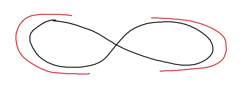

Hepsini geçtim 8 yaparken 4 kere U yapıyorsun zaten :D
