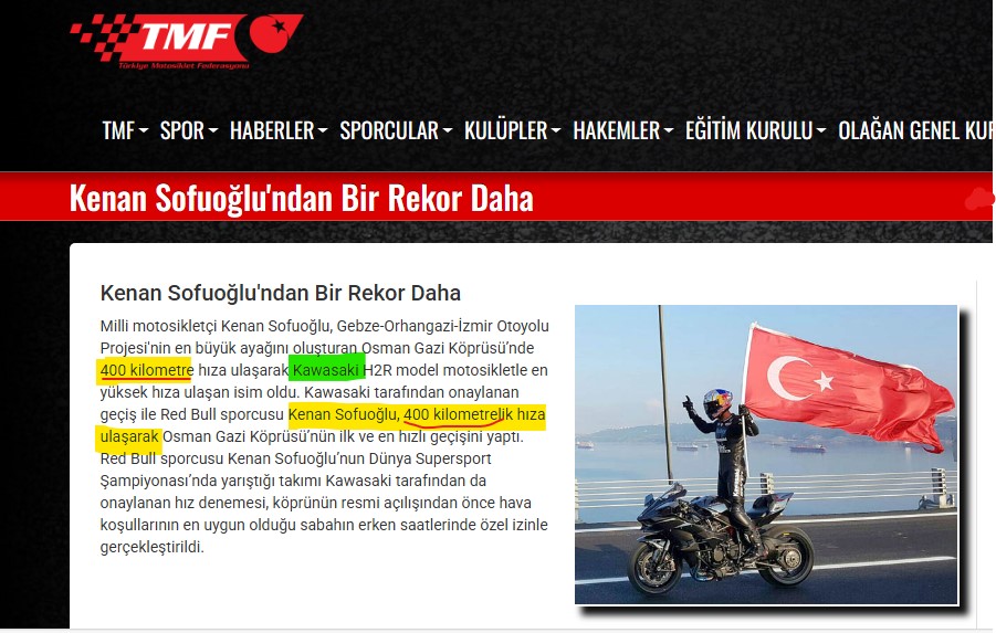

Kim demiş kırılmadı diye? Senatör o rekorları kahvaltıda yedi bikerem. Vallaa ben TMF'nin yalancısıyam. 🥱
