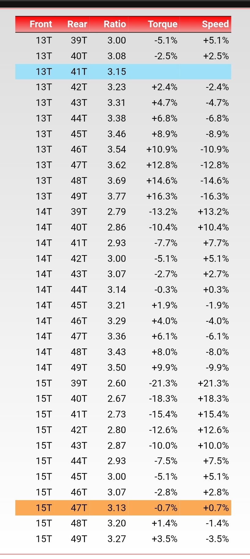

13-41 disli oranı 3.15
15-47 disli oranı 3.13
15-47 ile daha yüksek devirlimi çalışıyor şu an üstad
3,15 den 3,13 e düşmüş oran evet biraz daha devirli çalışıyor şu an..
İki dişliyi de büyütmüşsün orijinal ölçü zincir yeterli geldimi mesafeye..
en yakın oranı uyguladık, zinciride uzattık.
benzetme gerekirse, kısa adımlarla giden bir fareden, uzun adımlar atan bir tavşana dönüştü ))
