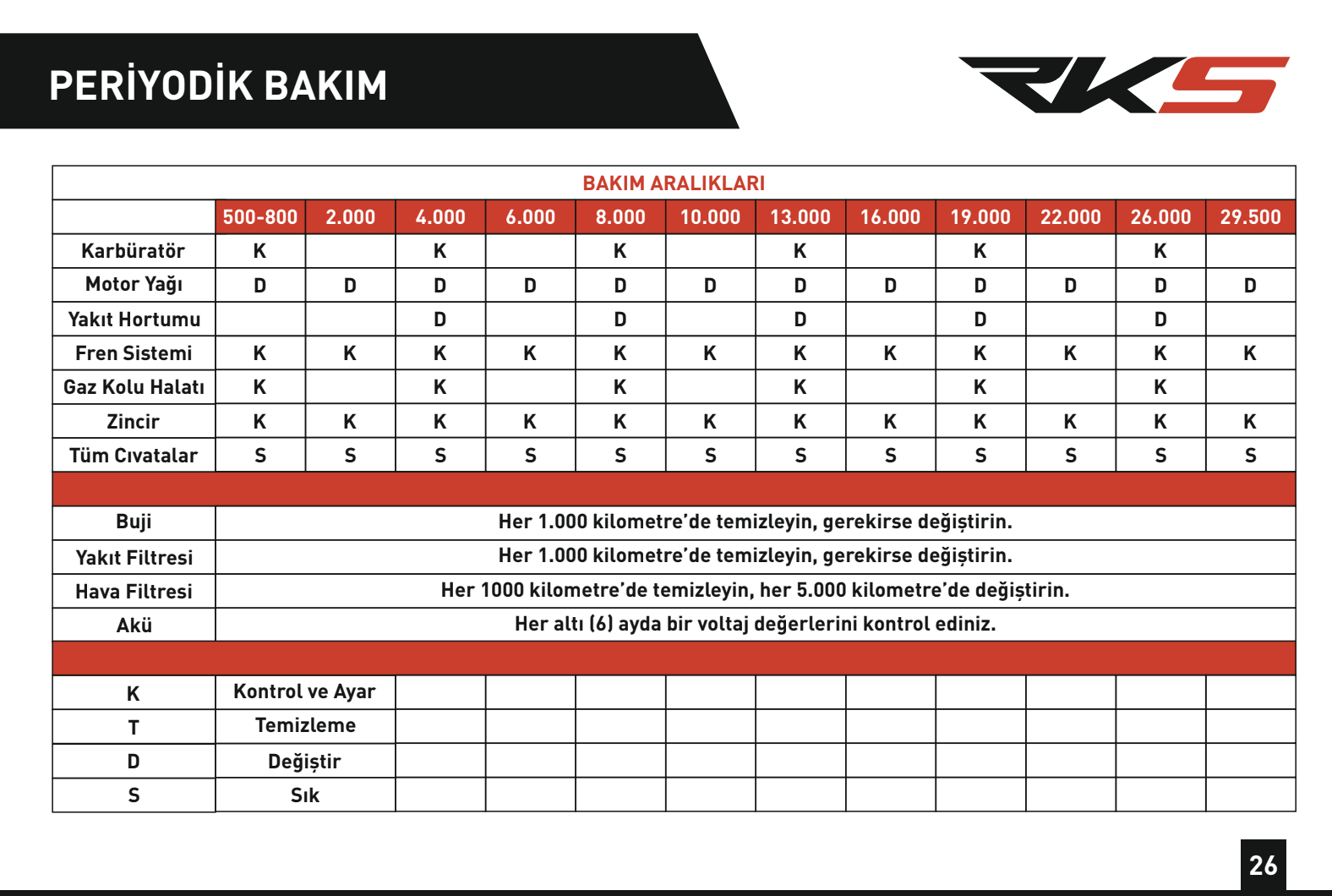

Yav arkadaş yetkili servisi arayıp öğrenmek bu kadar zor mu gerçekten? Hadi onu da geçtim insanlık hali telefon açamamışsındır, internetten kitapçığı bulmak da mı zor?
Spontini 110/125 kitapçık: Spontini 110

Güzel ama periyodik tablosu saçmalık, elimizde bir tablo var onu koyalım geçelim demişler. Zincir desek yok, karbüratör desek yok ve işin patlayan noktası yakıt hortumunu her 4.000 kilometrede bir değiştirceğiz vay vay vay. :)
Bunların kayışları 10.000 kilometre civarında kopar, bu tarz motosikletlerde kitapçıktan ziyade kullanıcıların yorumları daha önemli.

Ahahaha, orası öyle tabii. Bu modellerde hep aynı kitapçığı yapıştırıp geçiyorlar, ne bir kontrol ne başka bir şey var. O yüzden bence yetkili servisi arayıp, gerekirse gidip görüşüp bilgi almak mantıklı olur diye düşünüyorum. Oradaki cevapların saçmalığına göre başka usta/özel servis de bakılabilir.

Tabi arayıp sormakta fikir ama millet burnundan kıl aldırmadığı için saçma sapan cevap verme ihtimalleri yüksek. Bence boşuna istişare yapıyoruz, konu sahibi bir 10 sene girmemek adına forumdan çıktı. :D
