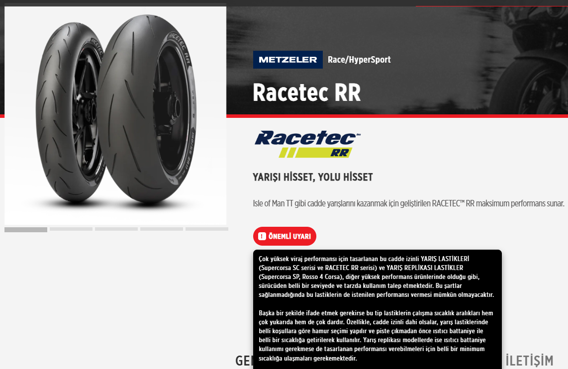

Türkiye'de parayla alınabilecek en iyi lastik var ama ama bende o lastiğin sınırlarını zorlayacak eğitim yok
Bir önceki mesajımda bunu anlatmaya çalışmıştım zaten. Lastiğiniz nedir bilmiyorum ama en yumuşak en iyi lastiği de alsanız verimli çalışma aralığını yakalayamadıktan sonra bir anlamı olmuyor. Dolayısıyla "sınırlarını zorlamak tabiri çoğu sürücü için duygusal tatminden ibaret" kalıyor. Örneğin; Supercorsa V4 lokum gibi lastik. Ancak verimli çalışma aralığı 70 dereceden sonra başlıyor. Aranızda lastiği bu sıcaklıklara çıkarabilen varsa söylesin elini öpmeye gelelim.
Yapay zekaya sordum :) El öpmene gerek yok ama basit bir mantıkla lastik üreticilerinin lastiğin ideal çalışma aralığını lastiğin çok zor çıkacağı sıcaklıklara göre üretmeyeceklerini düşünmelisin.....
100 km/s hızla giden bir motosikletin lastiği, yolculuğun ilk 10-15 kilometresinde (yaklaşık 10-15 dakika içinde) ideal çalışma sıcaklığı olan 60°C ile 80°C civarına ulaşır. Lastiğin içindeki hava basıncı ise bu ısınmayla birlikte 2-4 psi artış gösterir. [1, 2, 3]
Lastiğin ısınmasını ve sıcaklık seviyesini belirleyen temel faktörler şunlardır:
  • Çevresel Faktörler: Dış hava sıcaklığı, güneş ışığı ve asfaltın sıcaklığı lastiğin ısınma hızını doğrudan etkiler.
  • Karkas Esnemesi: Lastiğin iç kısmı, hareket ve yük altında sürekli esnediği için asıl ısıyı kendi içinde üretir.
  • Sürüş Dinamikleri: Ani frenler, gazlamalar ve kontrollü bir şekilde viraj alıp ağırlık transferi yapmak lastiğin ideal ısıya ulaşmasını hızlandırır.
  • Lastik Havası: Lastik basıncının düşük veya yüksek olması, lastiğin üretmesi gereken ideal ısı dengesini bozar. [1, 2, 3]
Motosikletinizin modelini veya kullandığınız lastik tipini (örn. sport, touring, macera) belirtirseniz, o lastik için önerilen ideal hava basıncını ve en iyi ısınma taktiklerini öğrenebilirsiniz.

Şükür kendi zekam bana yetiyor bu yüzden yapay zekaya başvurmuyorum. Hangi lastik için bu veriler? Hangi motosiklet için? Hangi hava şartında?
Ha siz sadece sıcak havada sürüyorum diyorsanız orası ayrı. Ama en iyi vurgulaması yapıldığı zaman zaten bunların çok daha yüksek değerlerde olduğunu düşünemiyorsan ben tartışmaya bile enerjimi harcamam. "Kendi çapında" her lastiğin sınırlarını denediğini zannetmeye devam edebilirsin.
Bak bakayım farklı bir örnek daha koydum buraya. Önemli uyarı yazmış adamlar oku ne yazıyor? Aaa pardon bu işi en iyi "yapay zeka" bilir. 😁

Çok komiksin, yarış lastiği örneğin de bomba olmuş eline sağlık....:)))

Farklı bir lastikten örnek vermedim en başından beri. Bunlar cadde kullanımına izinli "en iyi" motosiklet lastikleri zaten. Sadece iyi lastik konuşurken bu detaylar kaçmasın diye bilgi amaçlı yazdım buraya. Önemli olan iyi değil doğru lastik.
