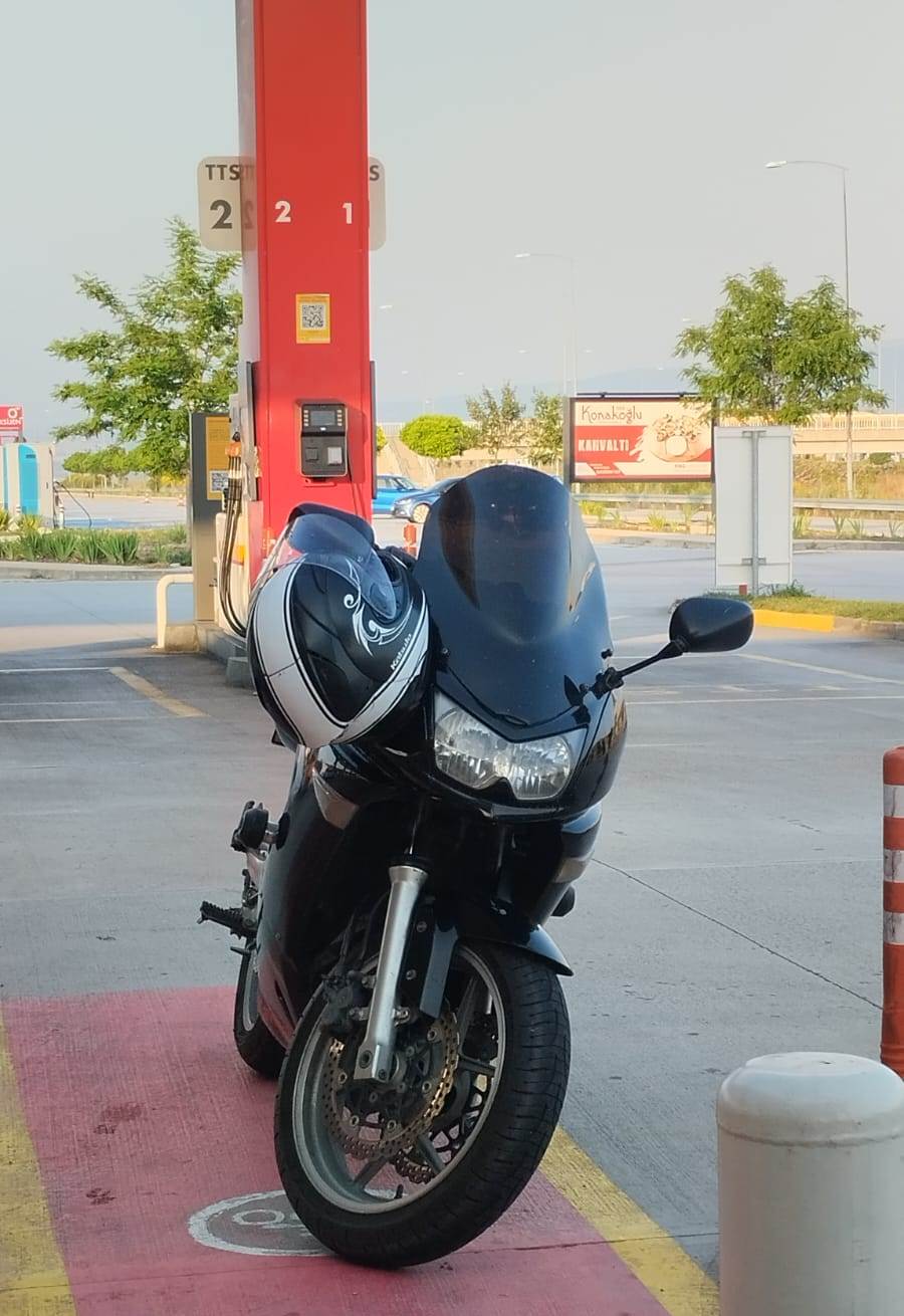

İzmir'de havaların çok sıcak gitmesi ve de motorun 1-2 defa gundilik yapıp beni yolda bırakmasından kaynaklı bir 10 gündür sürmüyordum. Bugün de hımbıl gibi evde oturup Netflix izlemeyi kendime yediremedim. Benim ihtiyarın brandayı açtım, artık nereden toz girmişse simsiyah motor tozdan bembeyaz olmuştu. Hortumla uzaktan yıkayıp bezle kuruladım. Çıktım otobana Kemalpaşa yönüne doğru Allah ne verdiyse yapıştırdım. Baktım motor sıkıntı çıkarmıyor, tempoyu daha da arttırdım, 195-200..
Yalandan öyle bir 50-60 km yapıp döndüm eve ama çok mutlu oldum. Homurtusuna, gürültüsüne, titreşimine, ara hızlanmasına, tipine kurban. Seviyorum lan seni Er6F.
